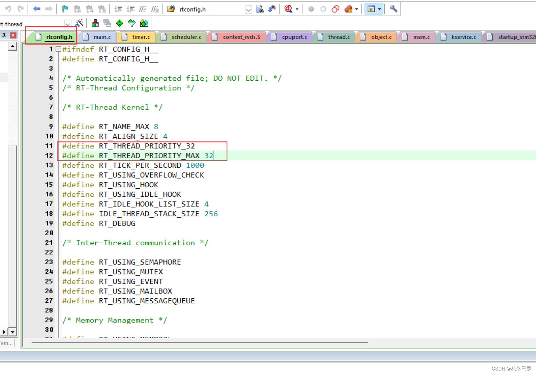

范围:通常情况下,RT-Thread 中线程优先级最大范围是 0 到 255。255 是最低优先级,0是最高优先级。
在一些资源比较紧张的系统中,可以根据实际情况设置优先级,比如 ARM Cortex-M系列,通常采用 32 个优先级
由 rtconfig.h 中定义的 RT_THREAD_PRIORITY_MAX 宏指定优先级范围。

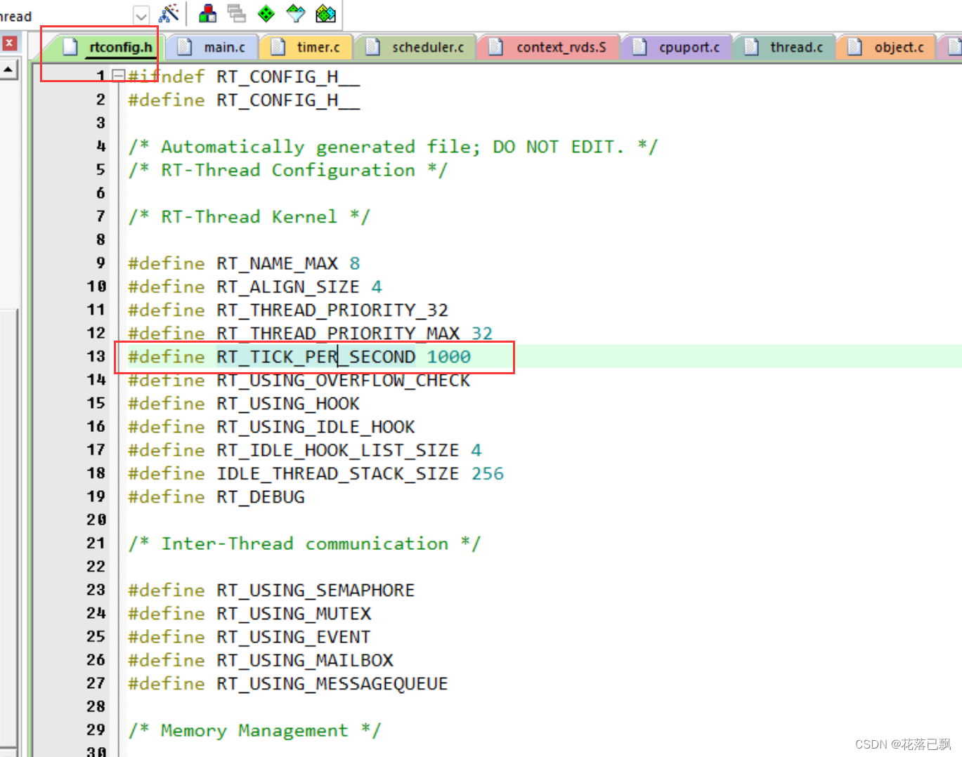

一个时间片的大小通常是1ms:
在rtconfig.h中可以使用RT_TICK_PER_SECOND这个宏来修改时间片的大小。

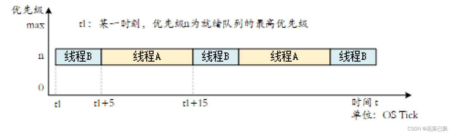

假设有 2 个优先级相同的就绪态线程 A 与 B。
A 线程的时间片设置为 10,B 线程的时间片设置为 5。
且当系统中不存在比 A、B 优先级高的就绪态线程时,系统会在 A、B 线程间来回切换执行。
在 t1 至 t1+5 这 5 个时间片,线程 B 运行
在 t1+5 至 t1+15 这 10 个时间片,线程 A 运行
