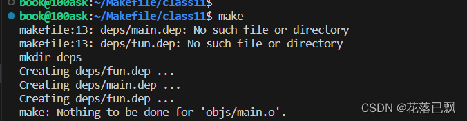

一、存在的问题
我们仔细观察上篇文章就能够发现里面存在的问题,执行make后生成了两次fun.dep文件,这是为什么呢?
首先会生成fun.dep依赖文件,然后再生成main.dep,当生成main.dep后$(DIR_DEPS)这个依赖会更新,依赖更新后make就会去执行对应的目标,所以生成了两次fun.dep。
二、解决方法
在这里可以使用ifeq来判断是否存在deps这个文件夹,当不存在时执行的是$(DIR_DEPS)/%.dep : $(DIR_DEPS) %.c,当存在时执行的是$(DIR_DEPS)/%.dep : %.c。这样就可以解决重复生成.dep文件的问题了。
