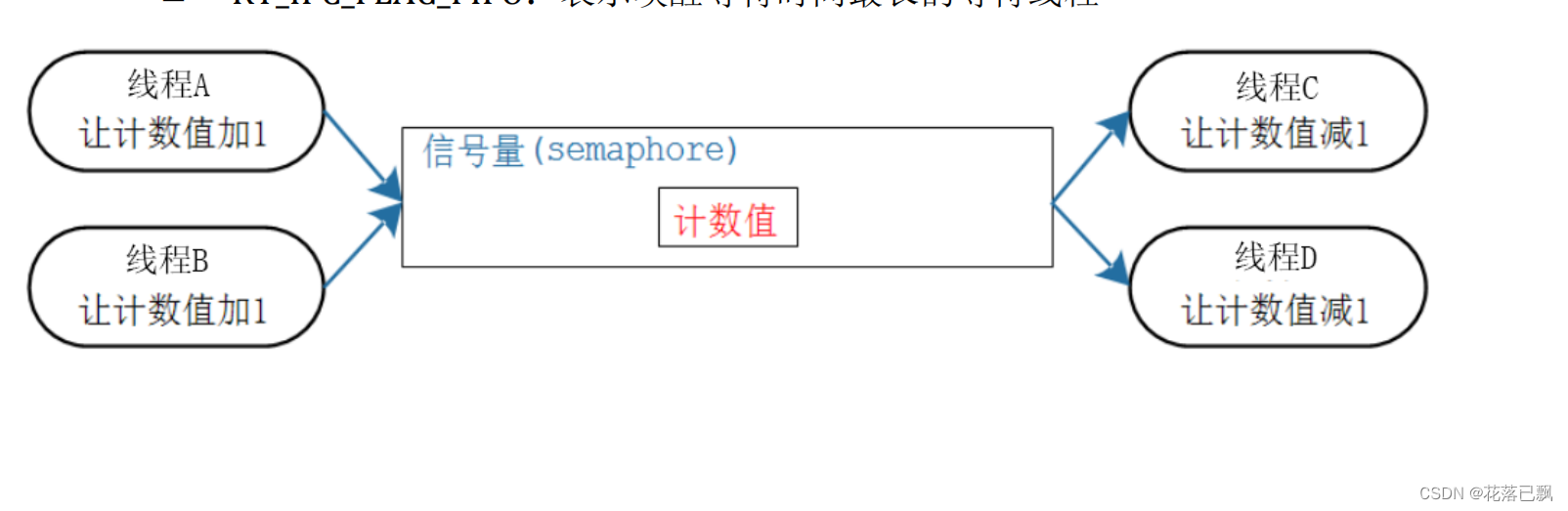

  1. 信号量(Semaphore)
    • 信号量是一种计数器,用于控制多个线程对共享资源的访问。它通常用于限制同时访问某一资源的线程数量。
    • RT-Thread中的信号量可以是二进制信号量(Binary Semaphore)或计数信号量(Counting Semaphore)。二进制信号量的计数器只有0和1两个状态,通常用于实现互斥访问,而计数信号量的计数器可以是任意正整数,用于实现资源的共享和访问控制。
    • 使用信号量时,线程可以通过P操作(等待信号量)和V操作(释放信号量)来对信号量进行操作,从而实现对共享资源的访问控制。
