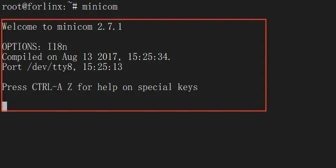

测试方法
烧录到板子后,在终端启动minicom,验证下是否安装上。如下:
从上图红框可以看出,通过终端命令启动了minicom,说明我们在QEMU中安装成功了,至此Ubuntu文件系统定制就做完了。
