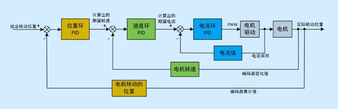

串级PID
所谓串级PID,就是采用多个PID控制器串联工作,外环控制器的输出作为内环控制器的设定值,由内环控制器的输出去操纵外环控制器,从而实现外环被控量的控制效果。串级PID能够有效改善控制质量,在过程控制中应用广泛。
控制系统以外环控制器为主导,保证外环主变量稳定为目的,两个控制器协调一致,互相配合。外环控制器按负荷和操作条件的变化不断纠正内环控制器的设定值,使内环控制器的设定值适应负荷和操作条件的变化。
在电机控制中串级PID十分常见,常用的位置环+速度环+电流环控制结构如图。
