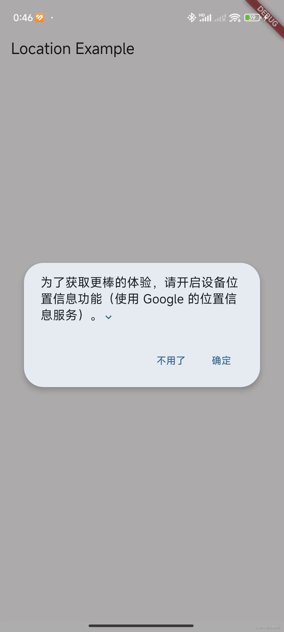

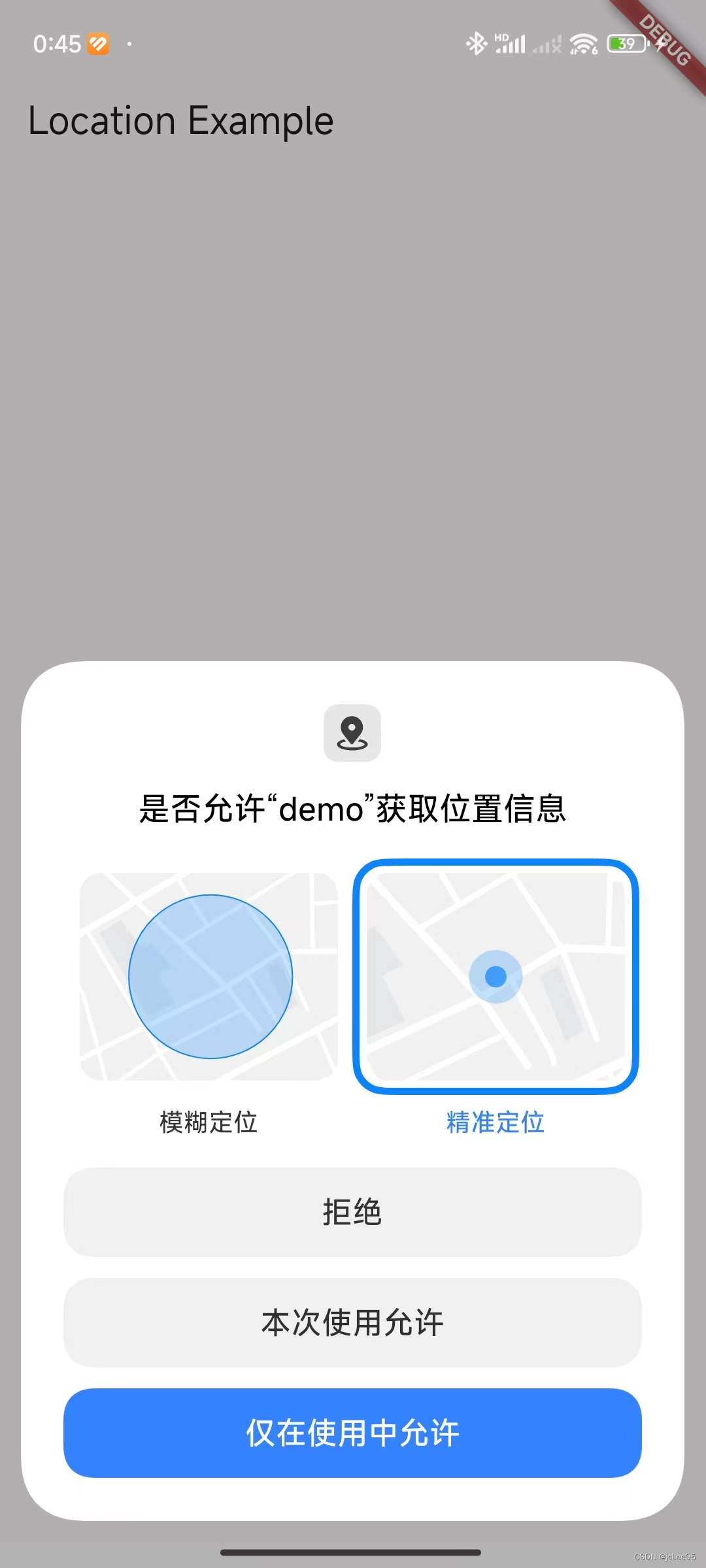

你需要在支持位置信息的客户端上授予相关权限,比如:

在使用 location 库时,可能会出现各种错误。例如,用户可能拒绝了定位权限,或者设备的 GPS 功能被关闭。在这些情况下,我们需要在应用中适当地处理这些错误。
当用户拒绝定位权限时,location.serviceEnabled 和 location.requestService 方法会返回 false,location.hasPermission 和 location.requestPermission 方法会返回 PermissionStatus.denied。我们可以检查这些方法的返回值,然后向用户显示一个提示,要求他们在设备的设置中开启权限。
以下是一个示例:
_serviceEnabled = await location.serviceEnabled();
if (!_serviceEnabled) {
_serviceEnabled = await location.requestService();
// Show a dialog advising the user to enable the location service
_permissionGranted = await location.hasPermission();
if (_permissionGranted == PermissionStatus.denied) {
_permissionGranted = await location.requestPermission();
if (_permissionGranted != PermissionStatus.granted) {
// Show a dialog advising the user to grant the location permission
