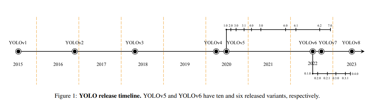

在各种单阶段目标检测方法中,YOLO自2016年发表以来受到了广泛关注。YOLO背后的主要思想是将输入图像划分为单元格网格,并预测每个单元格的边界框和类别概率。YOLO将目标检测视为回归问题。此外,由于它使用单个神经网络进行目标检测和分类,因此可以对这两个任务进行联合优化,最终提高整体检测性能。YOLOv1配备了一个包含24个卷积层和两个全连接层的简单结构,在末端传递概率和坐标[5]。自提出以来,YOLO经历了多次改进和变化。2017年,YOLOv2(又名YOLO9000)发布,通过使用多尺度训练、锚框、批量归一化、Darknet-19架构和修改的损失函数[16],性能得到了改进。随后,Redmon和Farhadi介绍了YOLOv3,该网络采用了特征金字塔网络、带有锚框的卷积层、空间金字塔池化(SPP)块、Darknet-53架构和改进的损失函数[17]。与以前的版本不同,YOLOv4是由不同的作者引入的。A. Bochkovskiy等人利用CSPDarknet53架构、Bag-of-Freebies、Bag-of-Specials、mish激活函数、加权残差连接(WRC)、空间金字塔池(SPP)和路径聚合网络(PAN)增强了YOLO的性能[18]。
2020年,Ultralytics推出了五种不同尺寸的YOLOv5,从nano到XL[19]。YOLO经历了从新的骨干架构到自动超参数优化的重大修改。在骨干网络中,YOLOv5采用了一种新的CSPDarknet53结构[20],该结构在Darknet53的基础上增加了交叉阶段部分(Cross Stage Partial, CSP)策略。YOLOv5的颈部设计利用了CSP-PAN[21]和SPP block (SPPF)的更快变化。输出是通过使用YOLOv3的Head结构的Head生成的。YOLOv5l的结构如图2所示,其中CSPDarknet53包含C3个块,它们是CSP融合模块。CSP策略将基础层的特征图划分为两个部分,然后通过跨阶段的层次合并它们。因此,C3模块可以有效处理冗余梯度,同时提高残差块和密集块内的信息传递效率。C3是BottleNeckCSP的简化版本,目前用于YOLOv5的最新版本中。为了进行比较,图3描述了C3和BottleNeckCSP模块的设计。总的来说,这些修改使YOLOv5在几个目标检测基准上取得了最先进的性能,包括COCO数据集。此外,不同的模型大小为用户提供了根据需要进行选择的机会。2022年,美团发布了YOLOv6,以双向级联(BiC)模块、锚点辅助训练(AAT)策略和新的骨干和颈部设计[22]为首的增强。经过很短的时间,由原作者介绍的YOLOv7[23]是一个突破。Wang等人提出了一种免费袋(Bag-of-Freebies)、一种复合模型缩放方法和一种扩展的ELAN架构,用于扩展、洗牌和合并基数。Bag-of-Freebies指的是受ResConv[24]启发,设计的重新参数化卷积,在网络中间层中额外的辅助head用于深度监督[25],以及一个软标签分配器,通过先导head预测来引导辅助head和先导head。最后,Ultralytics在2023年提出了YOLOv8,在 backbone, neck和head进行了多次交替[26]:使用C2f模块代替C3:一个分离的head提供输出:该模型直接预测物体的中心,而不是锚框。虽然YOLOv6/7/8是更有特色的模型,但我们的工作重点是YOLOv5,因为它已经完成了更完善的研究。但是,这项研究可以扩展到更新版本的YOLO,特别是YOLOv8。

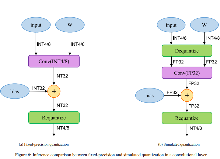

一旦模型被量化,就可以使用假量化(也称为模拟量化)或纯整数量化(也称为定点量化)来部署它。在前者中,权值和激活值的存储精度较低,但从加法到矩阵乘法等所有操作都是以浮点精度进行的。虽然这种方法需要在浮点运算前后进行不断的去量化和量化,但它有利于模型的准确性。然而,在后者中,操作以及权重/激活值存储都是使用低精度的整数运算进行的。通过这种方式,该模型可以利用大多数硬件支持的快速整数运算的优势。图6说明了单个卷积层的PTQ和QAT部署之间的差异。
