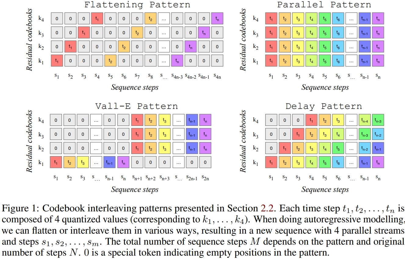

2.2、码本交错模式(见图1)
精确的扁平自回归分解。一个自回归模型需要一个离散随机序列,其中S为序列长度。按照惯例,我们将使用,这是一个确定性的特殊标记,表示序列的开始。然后我们可以对分布进行建模
让我们递归地定义,对于所有,
然后,我们立即得到和遵循相同的分布。这意味着,如果我们能拟合的完美模型,那么我们就能精确拟合的分布。
如前所述,我们从编码器模型中获得的表示Q的主要问题是每个时间步有K个码本。一种解决方案是将Q平坦化,从而采用,例如,首先预测第一个时间步的第一个码书,然后是第一个时间步的第二个码书,等等。然后,使用(1)和(2),我们可以在理论上拟合q分布的精确模型。然而,缺点是复杂性增加,部分增益来自最低采样率的损失。
存在不止一种可能的扁平化,并不是所有的函数都需要通过单个模型进行估计。例如,MusicLM [Agostinelli等人,2023]使用两个模型,一个对平坦的前K/2码本进行建模,第二个对其他K/2平坦码本进行建模,以第一个模型的决策为条件。在这种情况下,自回归步数仍然是。
非精确自回归分解。另一种可能是考虑自回归分解,其中一些码本是并行预测的。例如,让我们定义另一个的序列,并且对于所有。当删除码本索引k时,例如,我们指的是时间t时所有码本的拼接
让我们再次递归定义,对于所有的t>0,
与(2)不同的是,一般情况下,我们不再认为与V遵循相同的分布,即使假设我们能够获得确切的分布。事实上,只有当对于所有的与是条件独立的时,我们才会有一个合适的生成模型。随着t的增加,误差将会复合,两个分布可能会进一步分开。这种分解是不精确的,但允许保持原始帧速率,可以大大加快训练和推理,特别是对于长序列。有趣的是,VALL-E语音生成器模型[Wang等人,2023]使用了不精确的自回归分解。它首先顺序预测所有时间步的第一个码本,然后并行预测所有剩余的码本,例如隐式假设它们在所有时间步的第一个码本上是独立的。
任意码本交织模式。为了实验各种这样的分解,并准确测量使用不精确分解的影响,我们引入了码书交织模式。让我们考虑为所有时间步长和码本索引对的集合。码书模式是一个序列,其中,,对于所有,使得P是Ω的分割。我们通过并行预测Pt中的所有位置,有条件地预测。实际上,我们将自己限制在每个码本索引最多在任意Ps中出现一次的模式中。
我们现在可以轻松地定义许多分解,例如,给出的“并行”模式
类似地,受VALL-E [Wang等人,2023]启发的模式可以定义为
也可以在码本之间引入“延迟”,如Kharitonov等人[2022],例如:
通过实验评估,展示了各种码书模式的优缺点。阐明了并行码本序列精确建模的重要性。

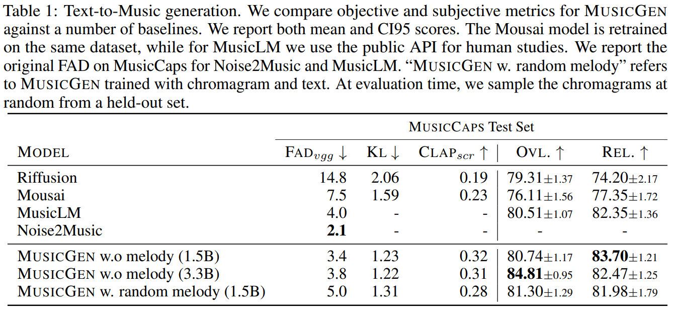

表1给出了所提方法与Mousai、Riffusion、MusicLM和Noise2Music的比较。由于没有Noise2Music的官方实现,也没有预训练模型,本文仅报道了在Noise2Music手稿中报道的MusicCaps。类似地,MusicLM的实现也不是公开的。我们使用MusicLM公共demo8进行主观测试,同时报告作者报告的流行趋势。虽然原始的MusicLM模型是在有人声的数据上进行训练的,但API背后的模型只有乐器。对于人类研究,我们将自己限制在40个只有乐器的样本中。为了防止用chromagram训练的MUSICGEN中的泄漏,我们在测试期间从保留集中随机采样chromagram。
结果表明,在音频质量和对提供的文本描述的坚持性方面,MUSICGEN的表现优于人类听众的评估基线。Noise2Music在MusicCaps上的流行度方面表现最好,其次是经过文本条件训练的MUSICGEN。有趣的是,添加旋律条件会降低客观指标,但是,它不会显著影响人类评分,同时仍然优于评估的基线。

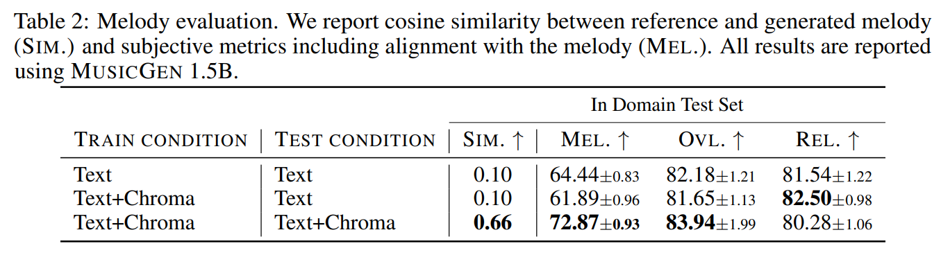

4.2、旋律评价
本文评估了MUSICGEN,联合以文本和旋律表示为条件,在所提出的评估集上使用客观和主观度量。在客观评价方面,引入了一种新的度量指标:色度余弦相似度,从量化的参考图像色度和生成的样本中获取对应于相同时间步长的帧之间的平均余弦相似度。我们使用从保留集中随机抽样的1000个文件进行评估。为了更好地评估条件旋律与生成音乐之间的关系,引入了另一项人工研究。为人类评分者提供了一个参考音乐作品,然后是一组生成的作品。对于每个生成的样本,听众被要求在1到100的范围内评价生成的片段的旋律与参考的匹配程度。我们从保留集中随机抽取40个10秒的样本。结果见表2。结果表明,用chromagram条件反射训练的MUSICGEN成功地生成了遵循给定旋律的音乐。因此,可以更好地控制生成的输出。有趣的是,MUSICGEN在使用两个OVL进行推理时都可以鲁棒地删除色度。而rel,基本保持不变。

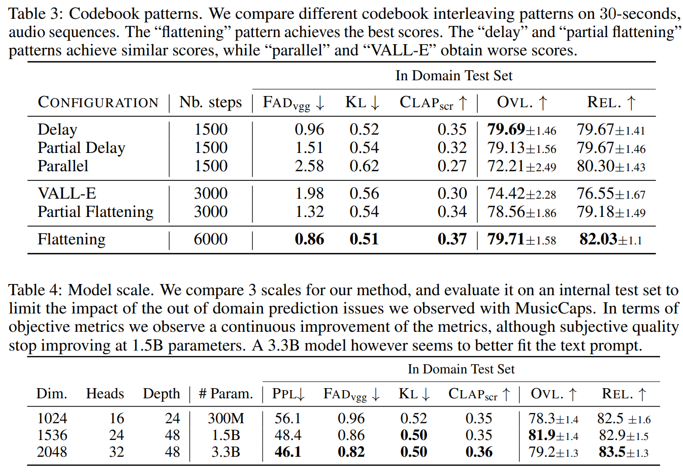

本节提供了不同码本模式的消融研究,以及模型尺度的结果。附录A.2给出了不同的文本增强策略和文本编码器的结果。所有消融都使用1K个30秒的样本,从保留的评估集中随机抽样。
码书交织模式的影响。使用2.2节中的框架评估了各种码本模式,K = 4,由音频标记化模型给出。表1报告了“delay”模式的结果。“部分延迟”是指码本2、3和4的延迟时间相同。“并行”模式并行地预测同一时间步长的所有码本。“VALL-E”模式的灵感来自Wang等人[2023]的工作。它首先预测所有步骤的码书1,然后并行预测码书2、3和4。因此,该模式的步骤是其他模式的两倍。“部分扁平化”与之类似,但它不是对所有步骤先采样码本1,而是将它们与码本2、3和4的并行采样交错进行。最后,“扁平化”模式包括扁平化所有码本,类似于MusicLM [Agostinelli等人,2023]。我们在表3中报告了客观和主观评价。虽然扁平化改善了生成,但它的计算成本很高,而使用简单的延迟方法,可以用该成本的一小部分达到类似的性能。
模型大小的影响。在表4中,我们报告了不同模型大小的结果,即300M、1.5B和3.3B参数模型。正如预期的那样,扩大模型大小可以得到更好的分数,但这是以更长的训练和推理时间为代价的。主观评价方面,在1.5B时整体质量是最优的,但更大的模型可以更好地理解文本提示。
