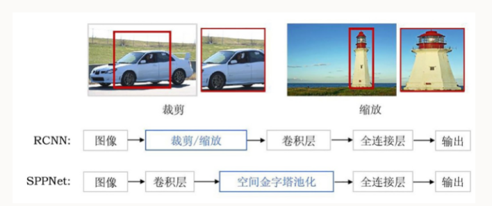

针对RCNN的问题,提出ResNet的何恺明又提出了SPPNet。
该方法通过在网络的卷积层和全连接层之间加入空间金字塔池化层(Spatial Pyramid Pooling, SPP)来对候选区域进行裁剪和缩放,使CNN的输入图像尺寸一致。
优点:减少了RCNN中的重复计算。这个不是很理解。
缺点:经过空间金字塔层的处理后,虽然CNN的输入尺寸一致了,但是候选框的感受野变得很大,使得卷积神经网络在训练时无法有效更新模型权重。

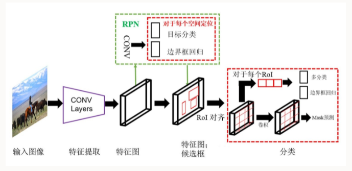

于是,RCNN系列的几位作者一起提出了Faster RCNN方法。
Faster RCNN的关键在于设计了区域候选网络(Region Proposal Network,RPN),将候选框的选择和判断交给RPN进行处理,将RPN处理之后的候选区域进行基于多任务损失的分类定位。
Faster RCNN的优点在于CNN提取的特征信息能够做到全网络的权值共享,解决了之前的大量候选框导致速度慢的问题。但是由于RPN可在固定尺寸的卷积特征图中生成多尺寸的候选框,导致出现可变目标尺寸和固定感受野不一致的肩况。
2017年,何恺明等人在之前的基础上继续改善RCNN算法,提出了Mask RCNN。
Mask RCNN将Fast RCNN的RoI池化层升级成了RoI对齐(Align)层,并且在边界框识别的基础上添加了分支全卷积网络(FCN)层,即Mask层,用于语义Mask识别。
通过RPN生成目标候选框,然后对每个目标候选框分类判断和边框回归,同时利用全卷积网络对每个目标候选框预测分割。
Mask RCNN本质上是一个实例分割算法(lnstance Segmentation),相较于语义分割(Semantic Segmentation),实例分割对同类物体有着更为精细的分割。
MaskRCNNECOCO测试集上的图像分割效果
