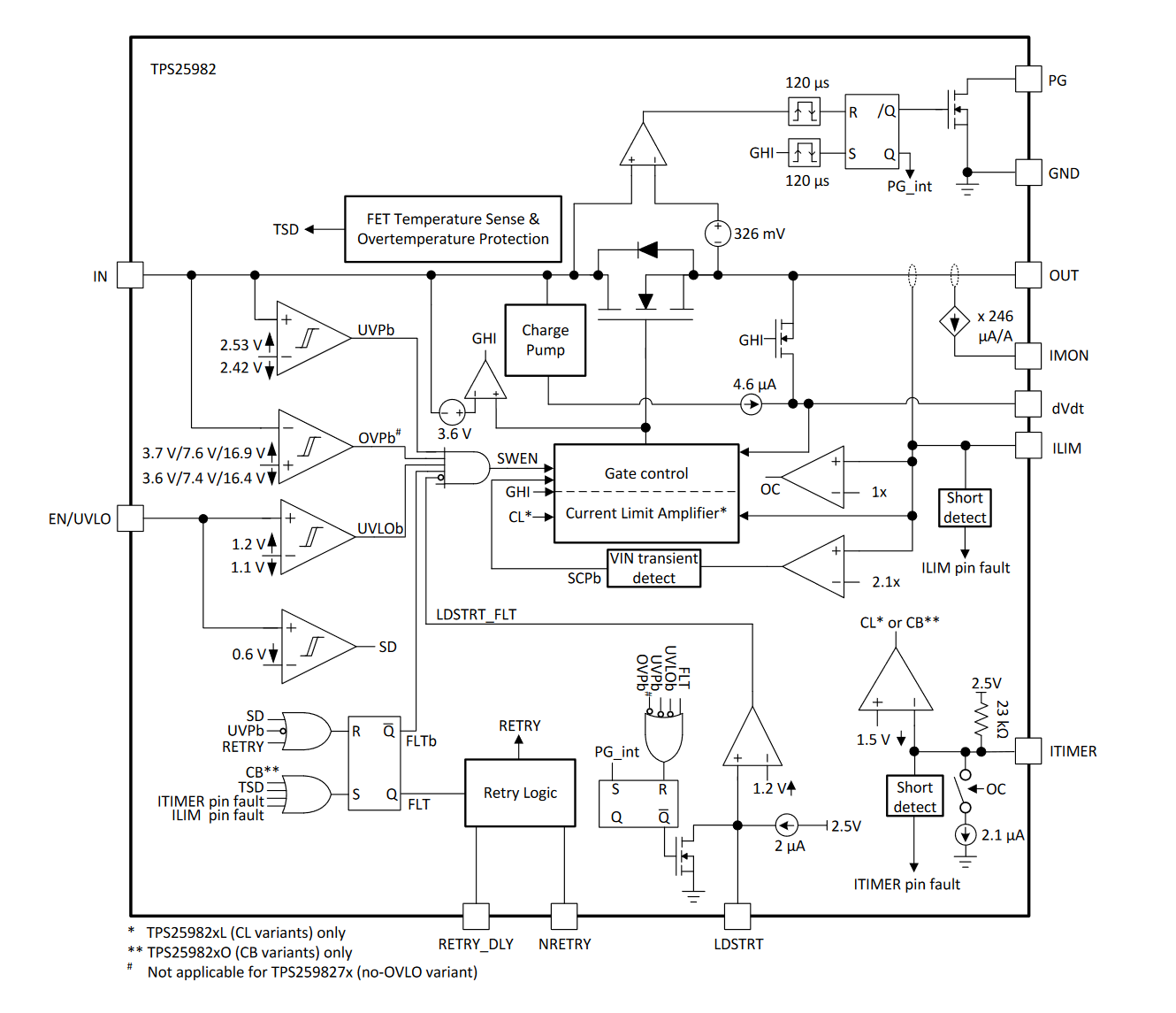

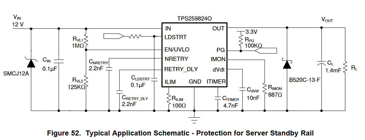

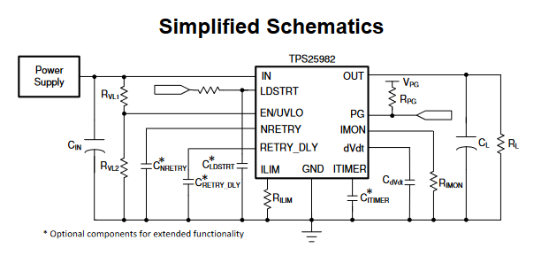

TPS25982智能电子保险丝是高度集成的电路保护和电源管理解决方案,采用小型4mm × 4mm QFN封装。TPS25982具有精确的负载电流监控器和可调节的瞬态故障管理。该器件能够非常有效地抵御过载、短路、电压浪涌和过多浪涌电流。过压事件受内部截止电路的限制,可通过多个器件选项来选择过压阈值。
存在多种器件选项,可在过流情况响应、断路器或有源限流器之间进行选择。可以使用单个外部电阻器来设置过流限制和快速跳变(短路)阈值。
TPS25982通过区分瞬态事件和实际故障来智能地管理过流响应, 从而允许系统在线路和负载瞬变期间不间断运行,而不会影响故障保护的稳健性。
TPS25982智能电子保险丝的额定工作结温范围为–40˚C至125˚C,在2.7V至24V的宽输入电压范围内工作。
五、结构框图

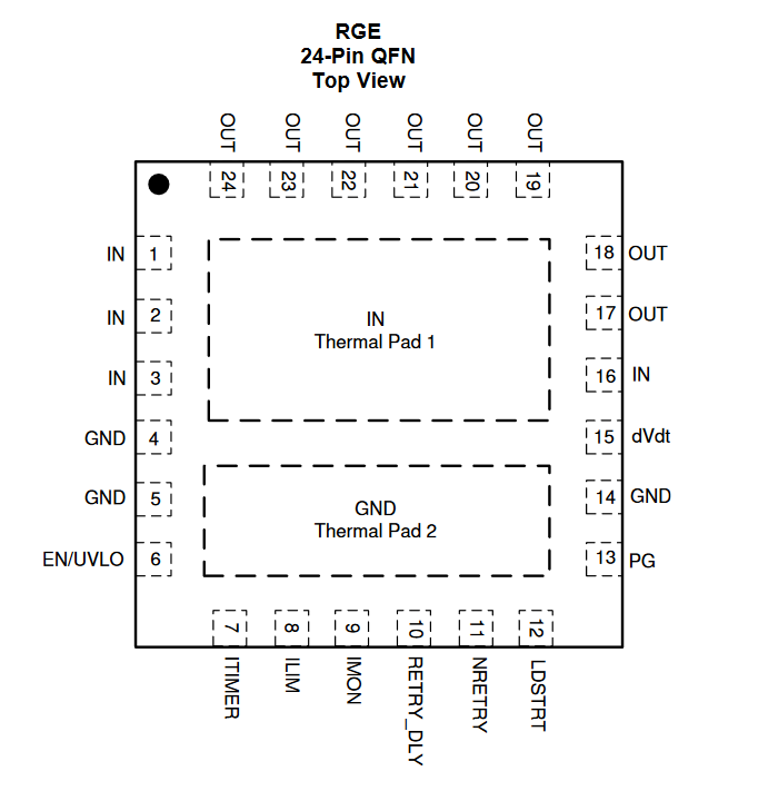

七、芯片管脚定义

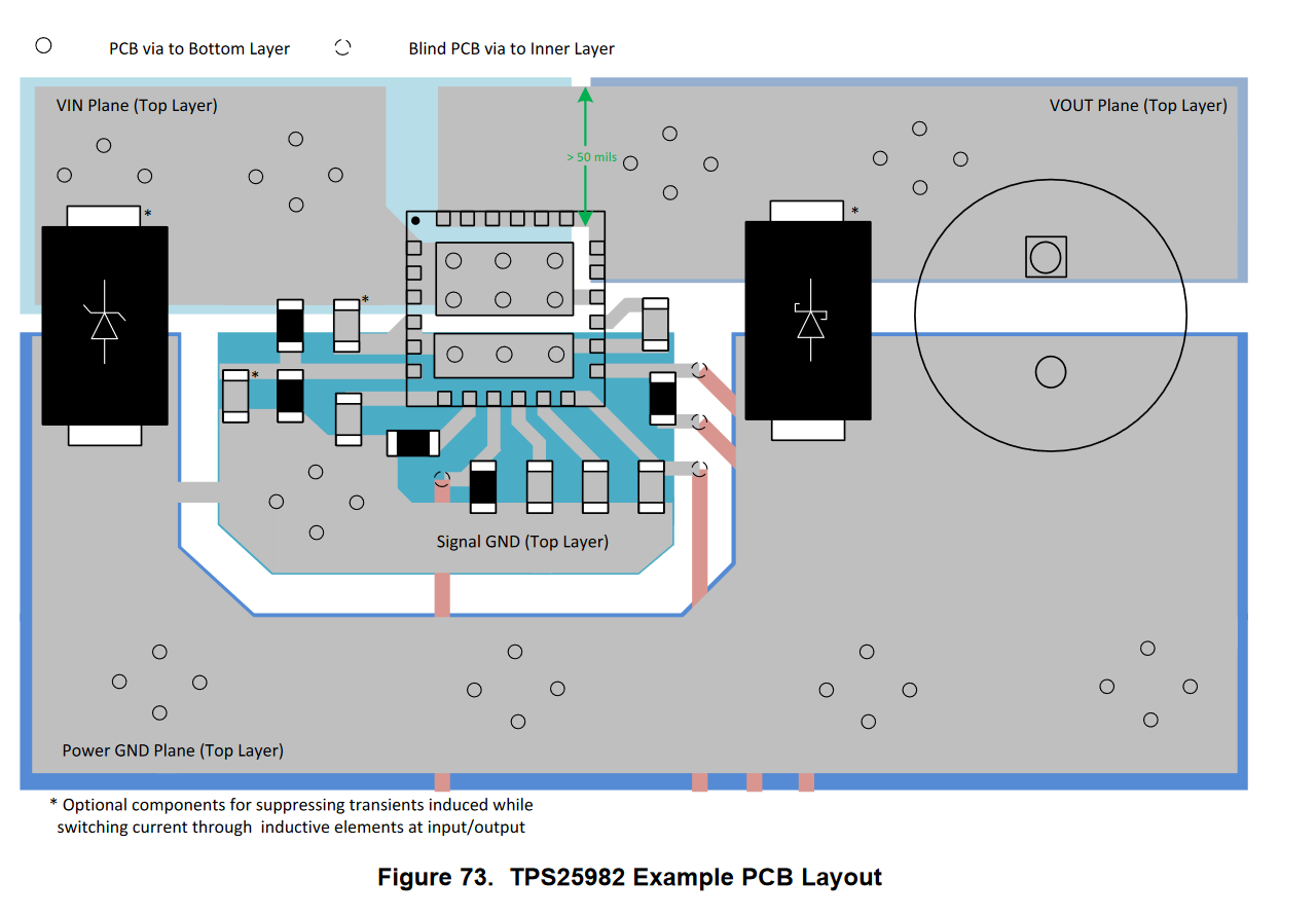

八、Layout Example
