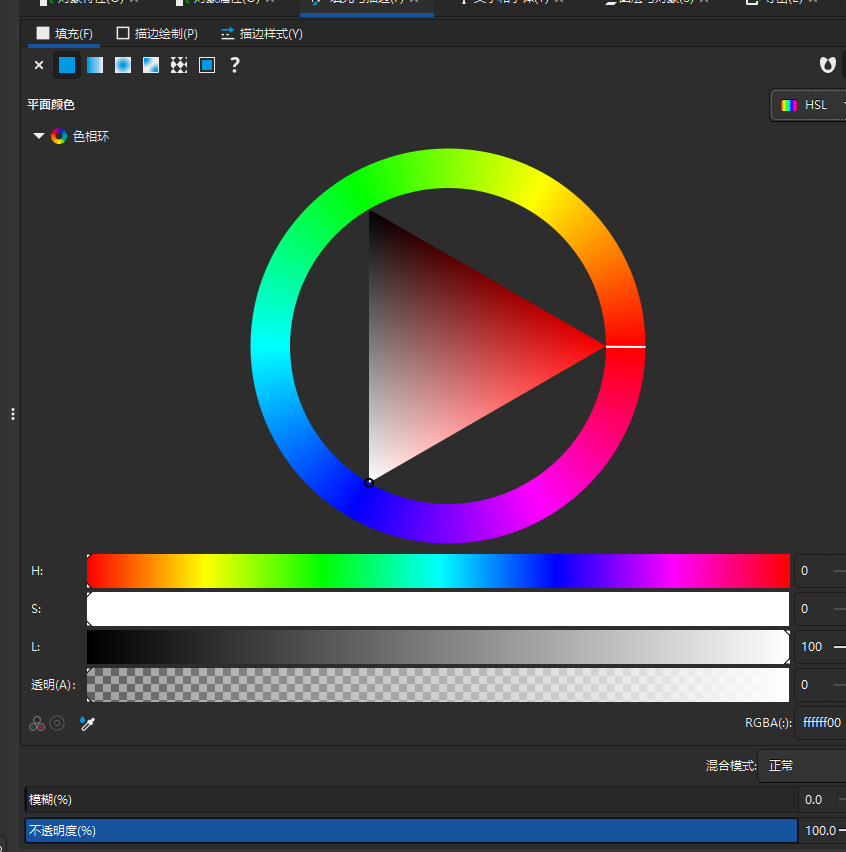

选中后可以为图案修改填充颜色等。
一般来说,这种色盘会用的比较多

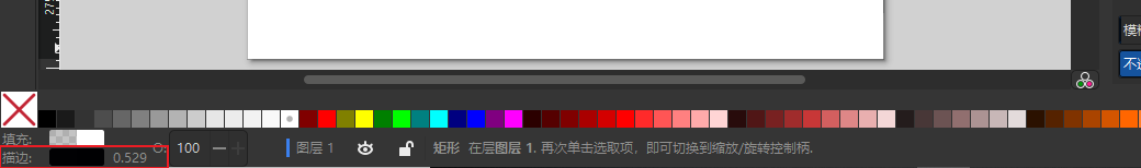

描边
这个功能有的翻译为描边,有的翻译为笔刷

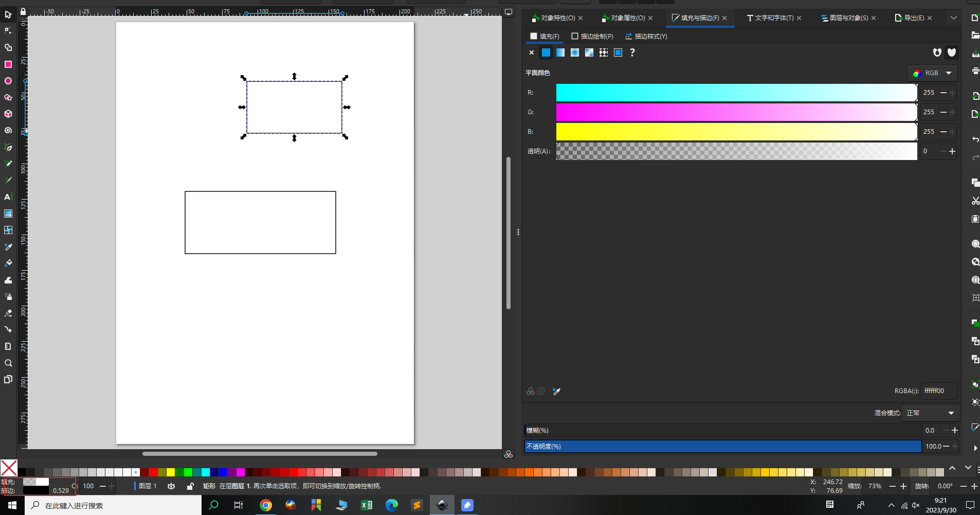

移动
选中后我们想要移动,可以通过鼠标拖拽或者方向键。只是用方向键移动会每次移动2个像素,比较小,可以使用shift+方向键来增加每次移动的距离(20像素)。

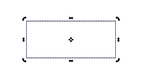

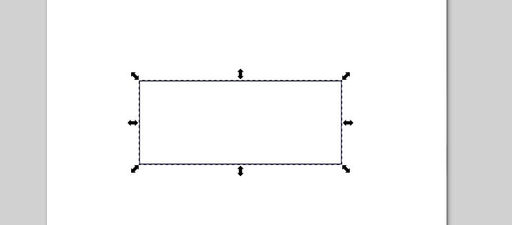

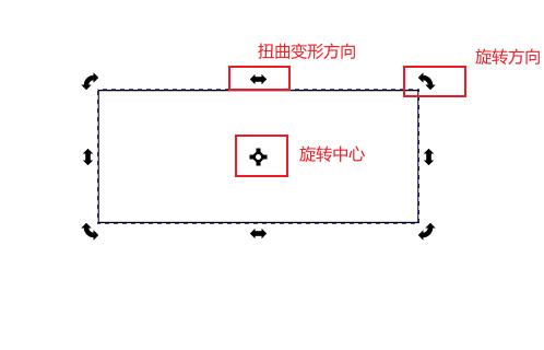

缩放与旋转
点一下是可以缩放的状态
再点一下是可以旋转的状态

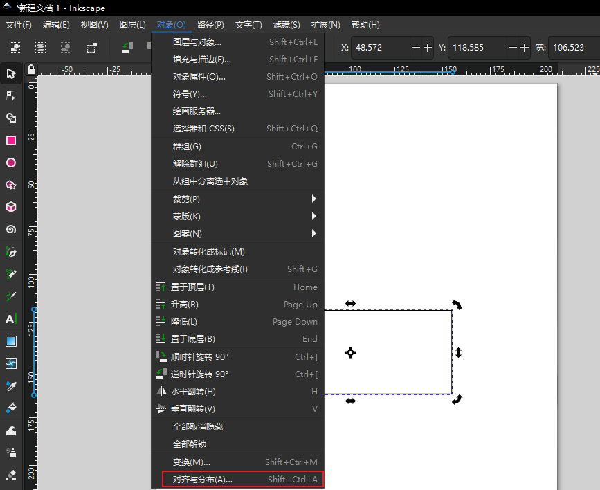

排列对齐

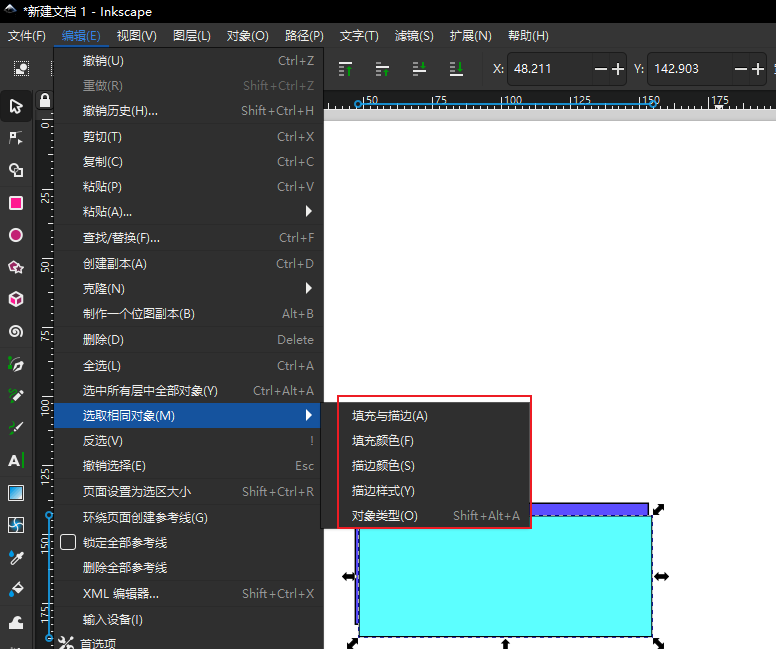

当我们想要选择当前图层的下一图层对象时,可能由于遮盖看不到或者难以选择。可以使用alt+鼠标左键点击选择
还可以用下图的方式选择自己想要的对象

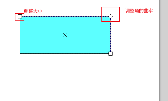

矩形绘制
直接点击鼠标左键绘制是以左上角开始绘制,shift+鼠标左键矩形中心开始绘制,ctrl+鼠标左键按比例绘制。

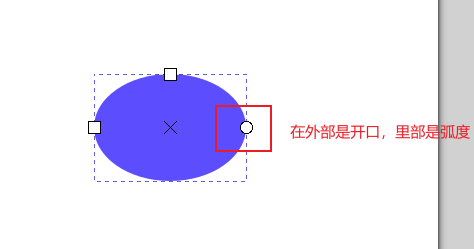

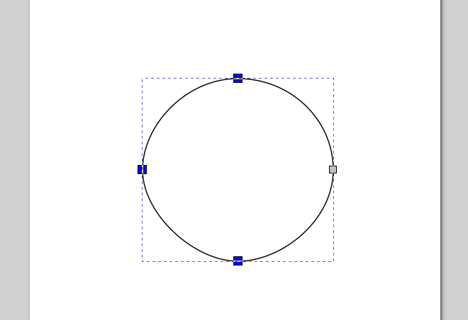

椭圆绘制
外部移动是有半径,内部画就是弧
选择一个原点,按住shift再点击另一个原点,圆就会闭合。

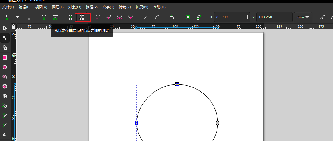

删除图形某一部分
有时需要对图像删除一部分来组合出新图形,这时就要将选中图形转换为路径
转换为路径后点击节点选择工具,选择你想要删除的路径上的节点(按住shift多选),点击“移除两个非端点之间路径”

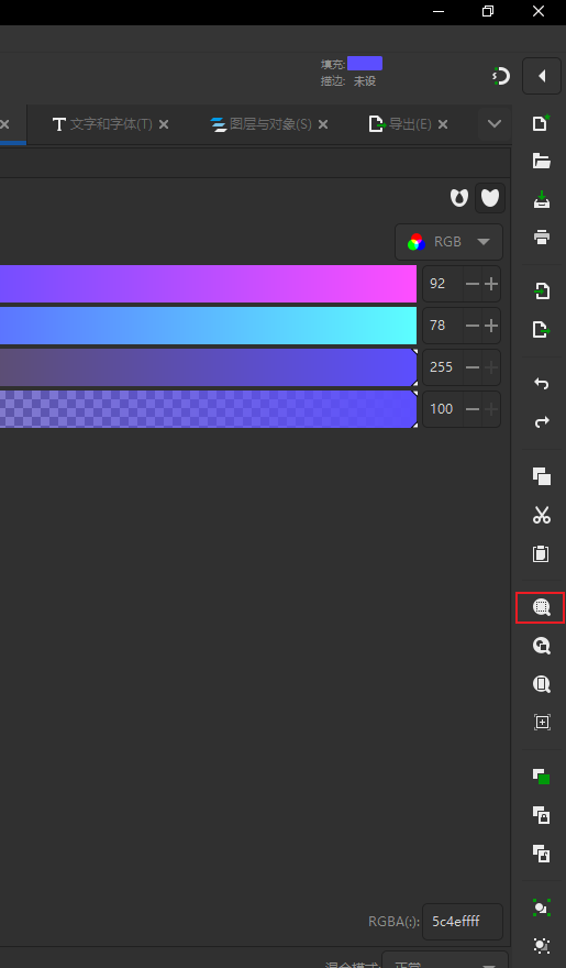

注,当滑动太多想快速回到图像视图,可以点击下面这个图标
