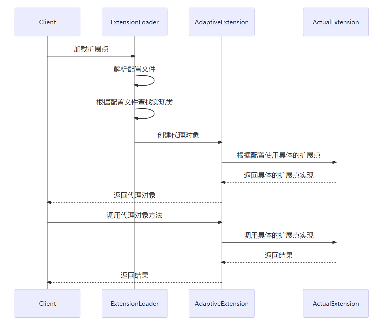

下图是自适应扩展机制的详细时序图:
自适应扩展机制
上图中
  1. Client先调用ExtensionLoader加载扩展点,并解析配置文件;
  2. ExtensionLoader根据配置文件查找实现类
  3. 然后创建一个AdaptiveExtension的代理对象,并将该代理对象返回给Client;
  4. Client调用代理对象的方法时,AdaptiveExtension会根据配置使用具体的扩展点实现,并将调用转发给具体的扩展点实现;
  5. 最后将结果返回给Client;

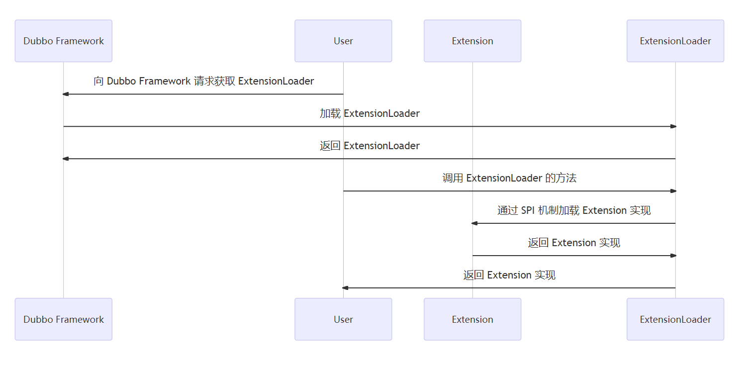

下图描述了 Dubbo SPI 扩展机制的工作流程:
SPI 扩展机制
上图描述了 Dubbo SPI 扩展机制的工作流程,其中:
  1. 用户向 Dubbo Framework 请求获取 ExtensionLoader,ExtensionLoader 是 Dubbo SPI 扩展机制的核心类;
  2. Dubbo Framework 加载 ExtensionLoader,并返回给用户;
  3. 用户调用 ExtensionLoader 的方法;
  4. ExtensionLoader 根据指定的 Extension 接口,通过 SPI 机制加载 Extension 实现;
  5. Extension 实现将被加载,ExtensionLoader 返回 Extension 实现给用户;

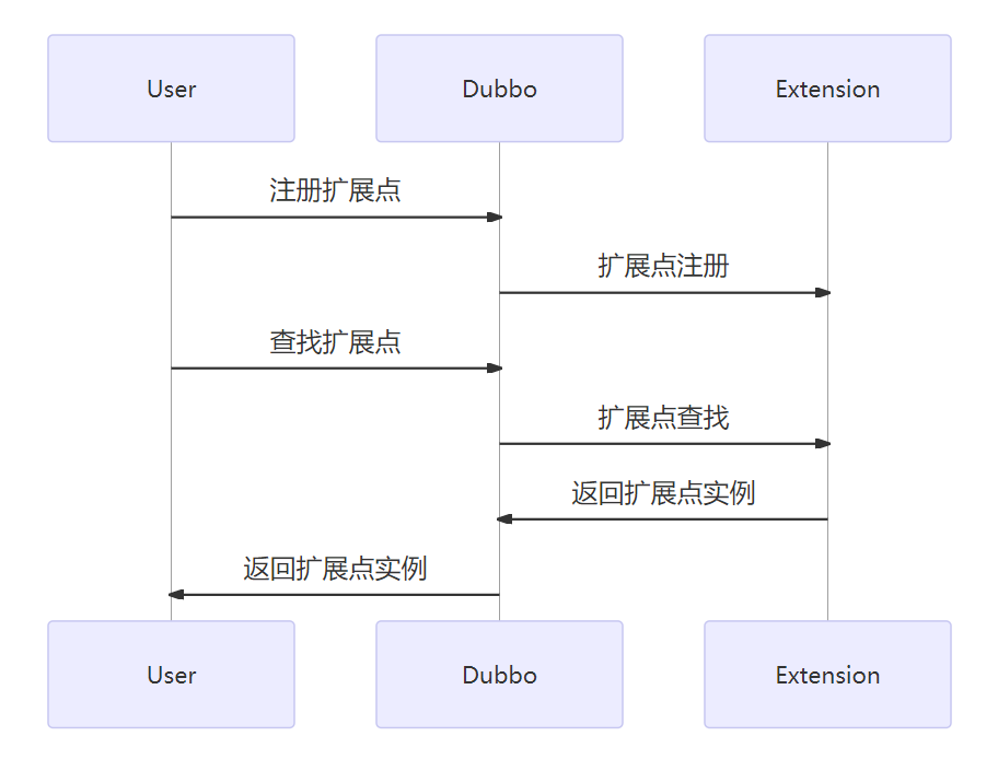

下图是自定义扩展点机制的详细时序图:
自定义扩展点机制
在上图中
  1. 用户首先将自己实现的扩展点注册到Dubbo中;
  2. 然后在需要使用该扩展点的时候,Dubbo会根据扩展点的名称进行查找并返回相应的扩展点实例;
  3. 通过这样的机制,用户可以灵活地扩展Dubbo的功能,同时也可以让Dubbo更加适应不同的业务场景。

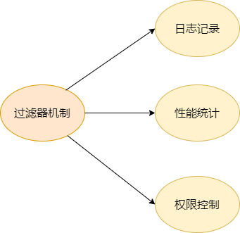

Dubbo的过滤器机制允许在调用前、调用后以及抛出异常时执行一些额外的操作。过滤器在调用链路中按顺序执行,可以在过滤器中实现各种功能,例如:日志记录、性能统计、权限控制等。

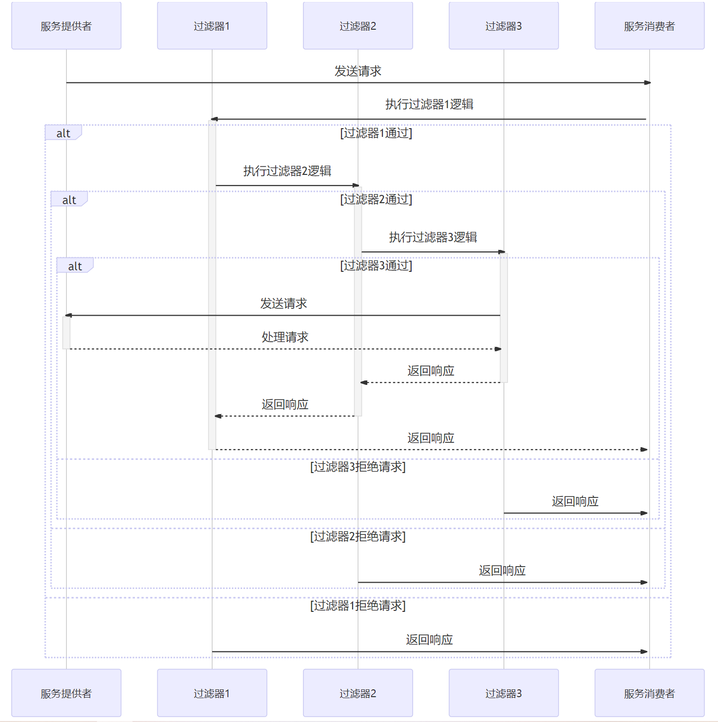

下面是Dubbo的过滤器机制的时序图:
上图中
  1. 服务消费者向服务提供者发送请求时,请求先经过过滤器1;
  2. 如果过滤器1通过则进一步经过过滤器2;
  3. 如果过滤器2通过则进一步经过过滤器3;
  4. 如果过滤器3通过则将请求发送给服务提供者,服务提供者处理请求后将响应返回给服务消费者,响应也会经过相同的过滤器链路;
  5. 如果任意一个过滤器拒绝请求,则直接返回错误响应。

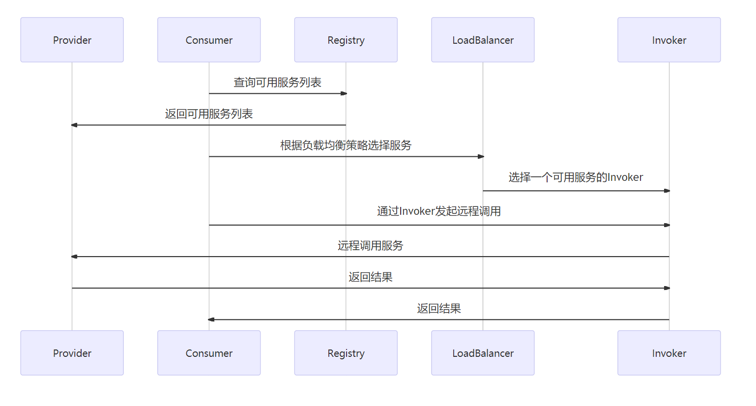

六、Dubbo的负载均衡扩展机制
1、Dubbo的负载均衡扩展机制概述
负载均衡是分布式系统中的一个重要问题,它可以实现将请求分摊到多个服务提供者上,提高系统的并发能力和可用性。
Dubbo的负载均衡扩展机制允许用户自定义负载均衡策略,实现更加灵活、适合特定场景的负载均衡算法。
Dubbo内置了多种负载均衡算法,包括随机、轮询、最少活跃调用等。
下面是Dubbo的负载均衡扩展机制的时序图:
负载均衡扩展机制

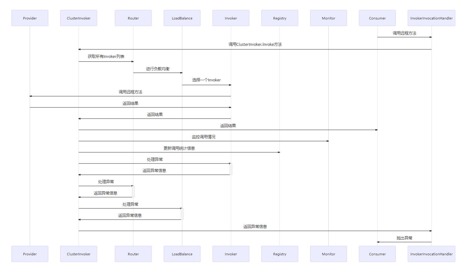

七、Dubbo的容错机制扩展
1、Dubbo的容错机制概述
Dubbo的容错机制是指当Dubbo服务调用出现异常时,Dubbo框架会根据预设的容错机制进行处理,以保证服务的高可用性。
Dubbo框架默认提供了多种容错机制,如Failover、Failfast、Failsafe、Failback、Forking等,也支持自定义容错机制。
Dubbo的容错机制通常是通过在客户端代理层实现的,当远程服务调用出现异常时,客户端代理会根据预设的容错机制进行重试或处理,以保证服务的高可用性。
容错机制
在Dubbo的容错机制中,ClusterInvoker负责调用远程服务,并进行容错处理。当调用远程服务发生异常时,Dubbo会按照以下顺序进行容错处理:
  1. ClusterInvoker处理异常;
  2. 如果ClusterInvoker处理异常失败,则交由Router处理异常;
  3. 如果Router处理异常失败,则交由LoadBalance处理异常;
  4. 如果LoadBalance处理异常失败,则抛出异常给InvokerInvocationHandler,最终抛出给Consumer。同时,Dubbo还会将异常信息进行监控,并更新调用统计信息。
