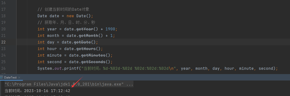

获取当前时间(年、月、日、时、分、秒等信息)
  除了构造方法之外,Date类还提供了很多方法,用于获取或设置日期和时间的年、月、日、时、分、秒等信息。
// 获取当前时间的年份
int year = date.getYear() + 1900;
// 获取当前时间的月份
int month = date.getMonth() + 1;
// 获取当前时间的日期
int day = date.getDate();
// 获取当前时间的小时数
int hour = date.getHours();
// 获取当前时间的分钟数
int minute = date.getMinutes();
// 获取当前时间的秒数
int second = date.getSeconds();
//打印结果
System.out.printf("当前时间:%d-%02d-%02d %02d:%02d:%02d\n", year, month, day, hour, minute, second);
运行截图如下:

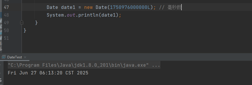

获取指定时间
Java中可以通过Date类的有参构造函数来获取指定时间,代码示例如下:
        Date date1 = new Date(1750976000000L); // 毫秒数
        System.out.println(date1);
运行截图如下:

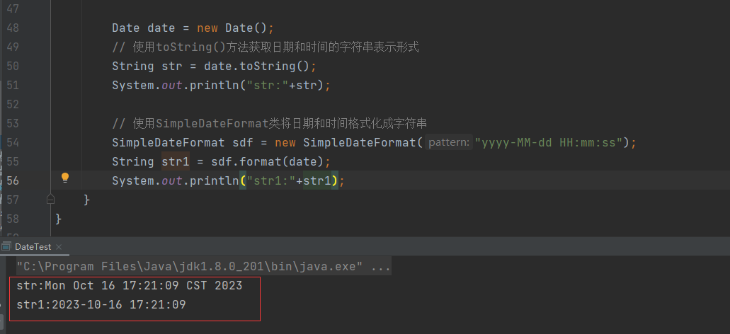

日期时间的格式化
  Date类还提供了一些用于格式化日期和时间的方法,如toString()方法和SimpleDateFormat类。
        Date date = new Date();
        // 使用toString()方法获取日期和时间的字符串表示形式
        String str = date.toString();
        System.out.println("str:"+str);
        // 使用SimpleDateFormat类将日期和时间格式化成字符串
        SimpleDateFormat sdf = new SimpleDateFormat("yyyy-MM-dd HH:mm:ss");
        String str1 = sdf.format(date);
        System.out.println("str1:"+str1);

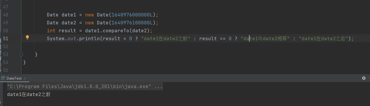

时间比较
  Java中可以通过Date类的compareTo()方法来比较两个日期时间的先后顺序。
代码示例如下:
Date date1 = new Date(1640976000000L);
Date date2 = new Date(1640976100000L);
int result = date1.compareTo(date2);
System.out.println(result < 0 ? "date1在date2之前" : result == 0 ? "date1与date2相等" : "date1在date2之后");
  述代码中,通过compareTo()方法比较了date1和date2两个日期时间的先后顺序。
输出结果如下:
date1在date2之前
输出结果截图如下:

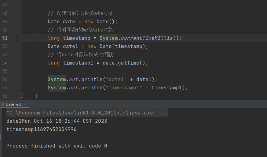

  时间戳与Date类之间的转换非常简单,只需要使用Date类的构造方法或者setTime()方法即可。
        // 创建当前时间的Date对象
        // 将时间戳转换成Date对象
        long timestamp = System.currentTimeMillis();
        Date date1 = new Date(timestamp);
        // 将Date对象转换成时间戳
        long timestamp1 = date.getTime();
        System.out.println("date1" + date1);
        System.out.println("timestamp1" + timestamp1);

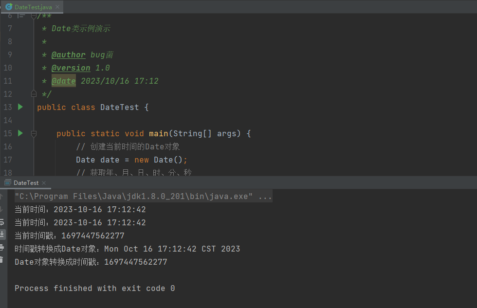

测试用例
  为了验证上述代码的正确性,我们可以编写相应的测试用例。代码示例如下:
测试代码
测试用例代码如下:
package com.demo.javase.day51;
import java.text.SimpleDateFormat;
import java.util.Date;
 * Date类示例演示
 * @author bug菌
 * @version 1.0
 * @date 2023/10/16 17:12
public class DateTest {
        // 创建当前时间的Date对象
        // 获取年、月、日、时、分、秒
        // 将Date对象格式化成字符串
        String str = sdf.format(date);
        System.out.println("当前时间:" + str);
        // 获取当前时间的时间戳
        System.out.println("当前时间戳:" + timestamp);
        // 将时间戳转换成Date对象
        Date date2 = new Date(timestamp);
        System.out.println("时间戳转换成Date对象:" + date2);
        // 将Date对象转换成时间戳
        long timestamp2 = date2.getTime();
        System.out.println("Date对象转换成时间戳:" + timestamp2);
测试结果
根据如上测试用例,执行结果如下,同学们请参考:
代码解析
  如上测试代码演示了如何使用Java的Date类进行日期和时间的操作。如下是对该测试用例的代码步骤分析,以便于同学们加深理解。
  1. 首先创建一个Date对象,可以使用无参构造函数来创建当前时间的Date对象,也可以使用带参构造函数来创建指定时间的Date对象。
  2. 通过Date对象的方法获取年、月、日、小时、分钟、秒等时间信息。
  3. 使用SimpleDateFormat类将Date对象格式化成字符串,可以自定义输出格式。
  4. 获取当前时间的时间戳,使用System.currentTimeMillis()方法获取。
  5. 将时间戳转换成Date对象可以使用带参构造函数,将Date对象转换成时间戳可以使用getTime()方法。
