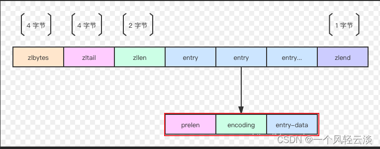

结构详解
- zlbytes: 32 位无符号整型,记录 ziplist 整个结构体的占用空间大小。当然了也包括 zlbytes 本身。这个结构有个很大的用处,就是当需要修改 ziplist 时候不需要遍历即可知道其本身的大小。
- zltail: 32 位无符号整型, 记录整个 ziplist 中最后一个 entry 的偏移量。所以在尾部进行 POP 操作时候不需要先遍历一次。
- zllen: 16 位无符号整型, 记录 entry 的数量, 所以只能表示 2^16。但是 Redis 作了特殊的处理:当实体数超过 2^16 ,该值被固定为 2^16 - 1。 所以这种时候要知道所有实体的数量就必须要遍历整个结构了。
- entry: 真正存数据的结构。
- zlend: 8 位无符号整型, 固定为 255 (0xFF)。为 ziplist 的结束标识。
entry 中包含有previous_entry_length、encoding、content等属性
