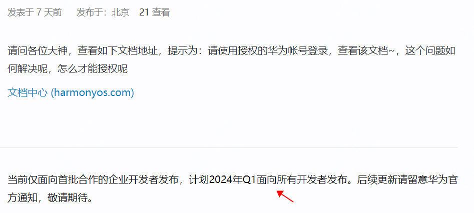

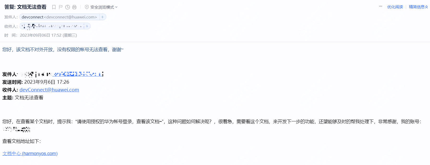

部分文档没有权限查看,官方邮件回复:
部分文档没有权限查看,社区回复:
OpenHarmony三方库中心仓组织管理一直审核中:

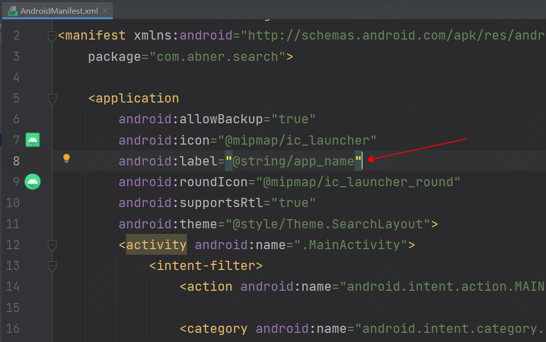

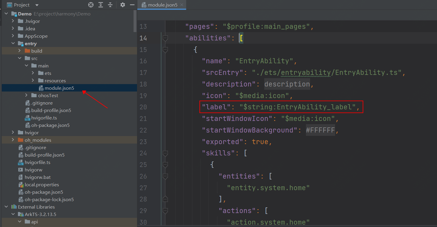

更改应用的名字,简单的看下Android工程中是如何更改的,只需要在清单文件AndroidManifest.xml中,更改application中的label属性即可,如下图:

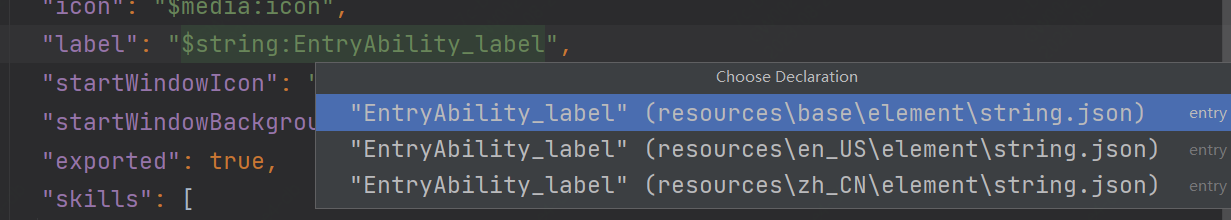

那么在HarmonyOS工程中呢,其实也是一样的简单,在前边讲述的工程结构中,我们知道Android中的清单文件AndroidManifest.xml,就是类似于HarmonyOS中module.json5,那么更改应用的名字,也是在这个文件内。
更改位置如下:
abilities可能有多个UIAbility,应用的名字需要设置在主入口的UIAbility,设置在其他的UIAbility是不会生效的。
在选择更改文件时,有三个选项,就是类似于Android中的国际化操作,目前有三个文件,中文和美式英文,以及默认的base,言外之意,设备语言环境是简体中文时,优先匹配中文文件,也就是zh_CN,设备语言环境是美式英文时,优先匹配en_US,base则是默认存在的目录,在其他目录找不到资源时,才会从base中寻找,当然了,除了默认的三个,你可以拓展其他的语言。
如果只是面对国内市场,只需要更改zh_CN下对应的值即可,也就是更改value,如果是国际化的话,那么对应的信息也需要更改。

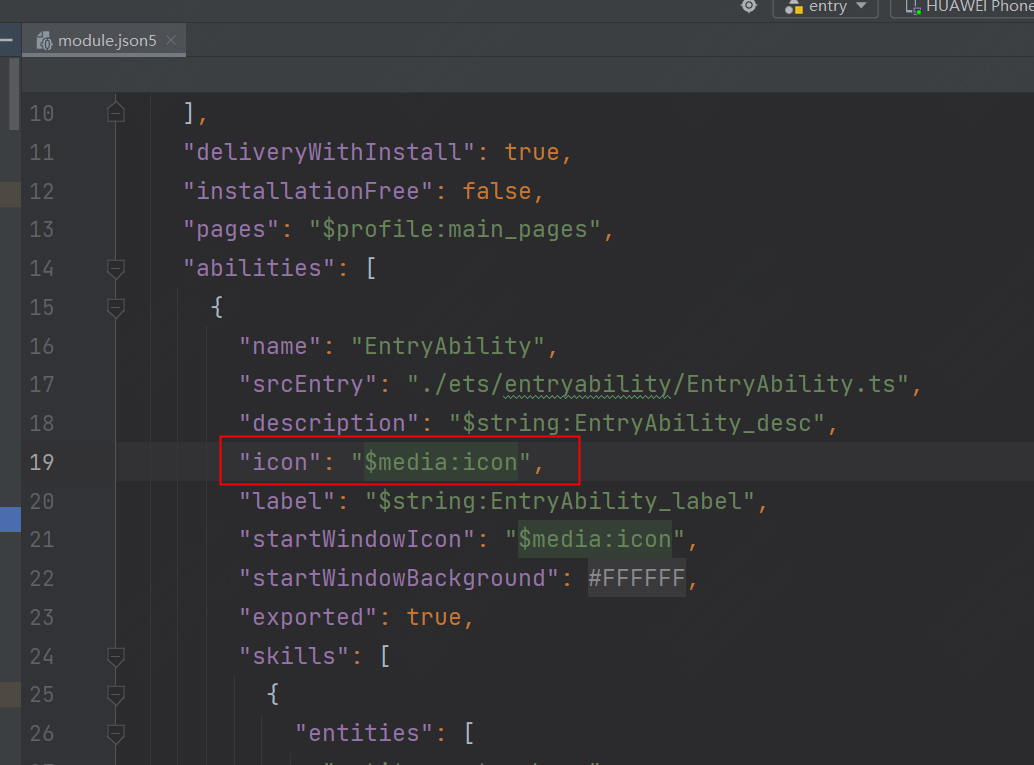

更改应用图片
和更改应用名字的位置一样,也是更改作为主入口的UIAbility,更改位置如下:

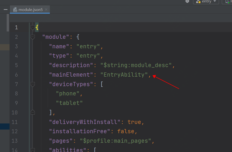

在HarmonyOS中,有所不同,只需要在module.json5中更改mainElement属性即可:
记住,这里的值,需要和你在abilities里定义保持一致,有且只有一个。

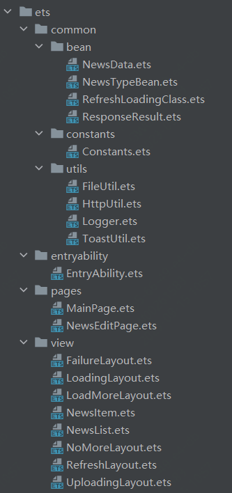

四、ets文件和ts文件有什么区别

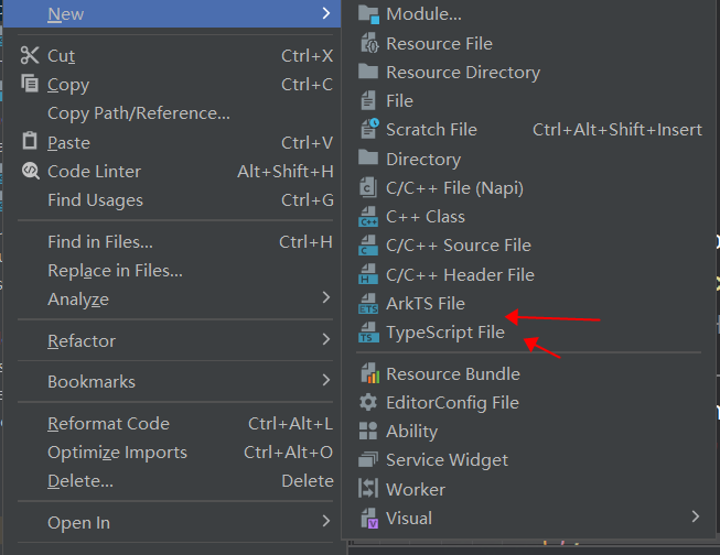

项目创建完毕之后,大家会发现,不仅有ets文件还有ts文件,很多人都会有疑问,那么在项目开发中,我们要创建什么类型的文件呢?是ets文件还是ts文件。
首先需要说的是ets文件,也就是ArkTS,它是HarmonyOS优选的主力应用开发语言,ArkTS围绕应用开发在TypeScript(简称TS)生态基础上做了进一步扩展,继承了TS的所有特性,是TS的超集,所以在实际的开发中,你全部以ets文件作为开发,一点问题没有,正如官方给出的各个案例,打开也全是ets文件。
那么能不能ts和ets文件共存呢?显然是可以的,毕竟一个新建的项目,两种文件都是存在的,而基于我日常的开发中,和UI层牵扯相关的,一般都创建ets文件为主,而普通的文件,如工具类,则是以ts文件为主,当然了,完全在于公司和自己的选择。
两种文件创建方式如下:
