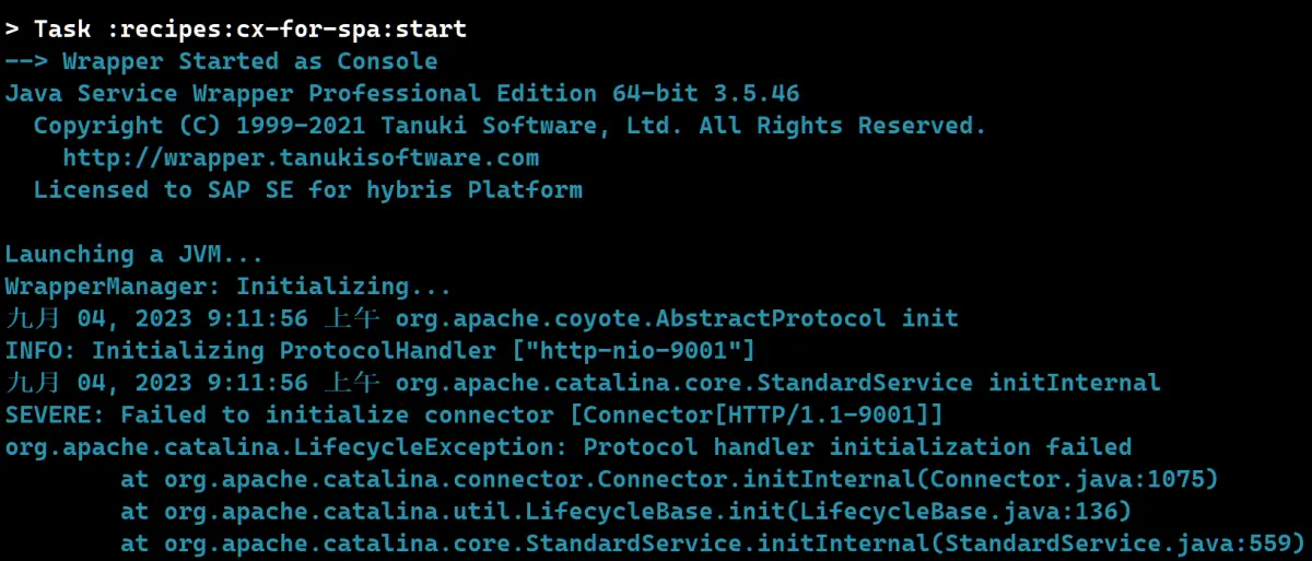

使用命令行 install.bat -r cx-for-spa start 启动 commerce 实例时,遇到下列错误消息:
SEVERE: Failed to initialize connector [Connector HTTP/1.1-9001]

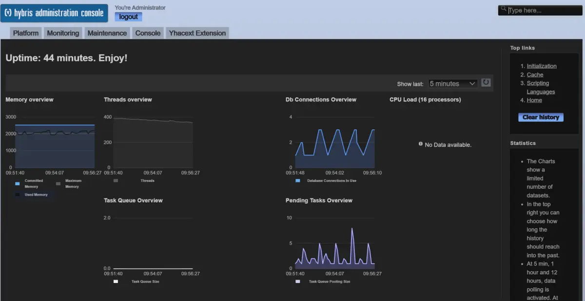

这个错误并不影响最后的 Commerce 正常运行:
