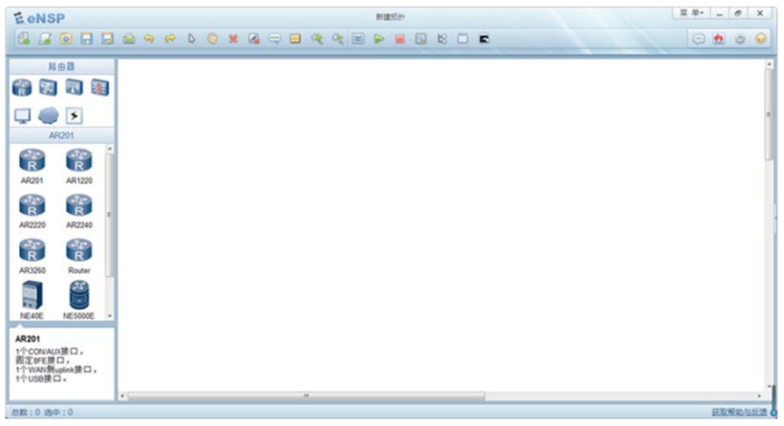

1.启动 eNSP 程序,单击“新建拓扑”,弹出如图 2 所示的空白工作区:
图2 eNSP 用户界面

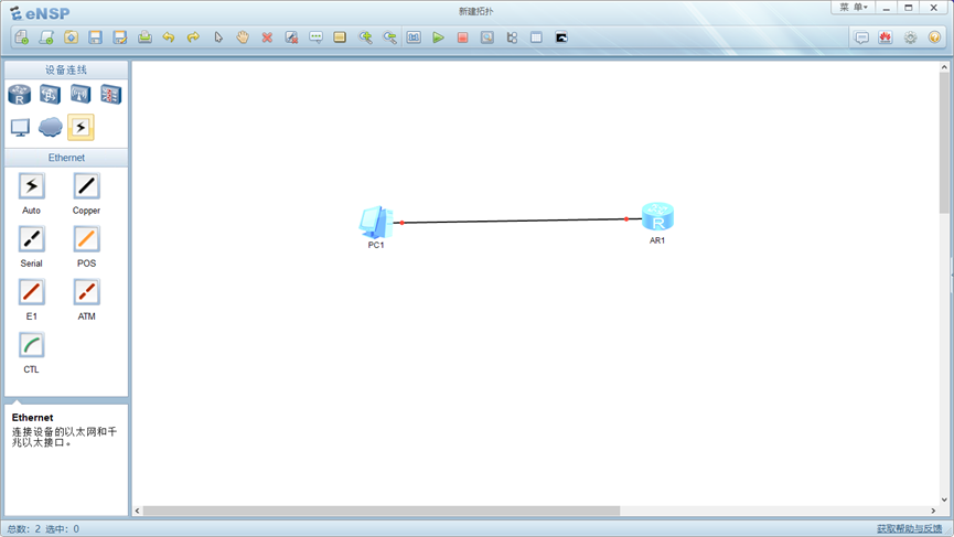

①放置路由器:在设备类型选择框中选中设备类型“路由器”,然后在设备选择框中选中设备
型号,此例选择 AR1220。将光标移到工作区,光标变为选中的设备型号,单击鼠标,完成
型号为 AR1220 设备的放置过程,如图 3 所示。
备注:如果需要放置多个该型号的设备,可以通过重复多次相同操作完成。如果需要放置其 他型号的设备,可以重新在设备类型选择框中选中新的设备类型,在设备选择框中选中新的 设备型号。如果不再放置设备,可以单击工具栏中的“恢复鼠标”按钮。
图3 在工作区放置路由器

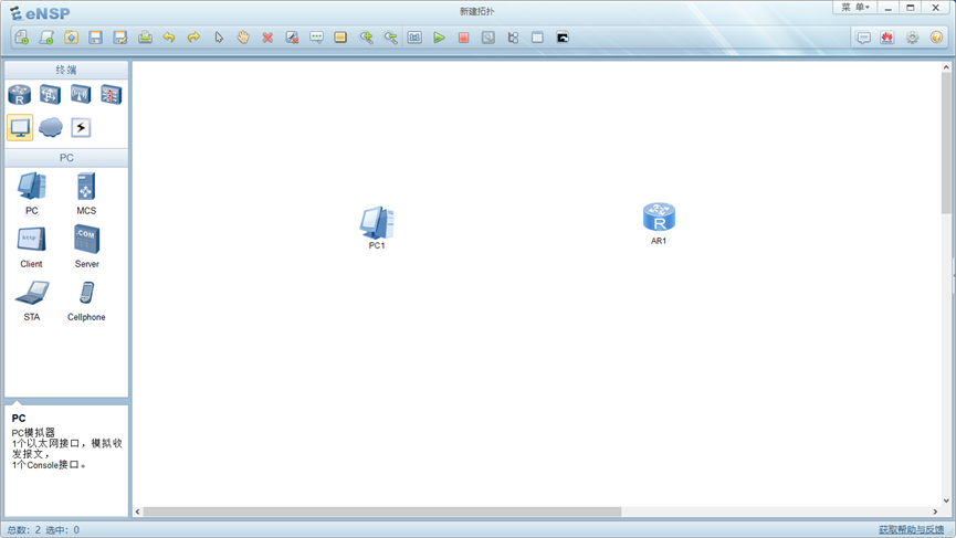

②放置计算机:在设备类型选择框中选中设备类型“终端”,然后在设备选择框中选中设备型号,此例选择 PC。将光标移到工作区,光标变为选中的设备型号,单击鼠标,完成型号为 PC 的终端放置过程,如图 4 所示。
图4 在工作区放置计算机

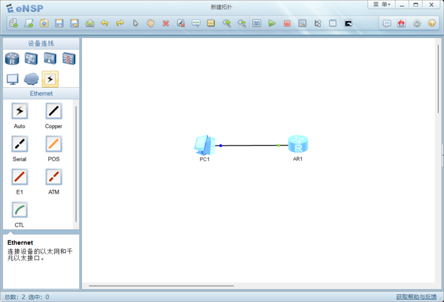

③设备连线:在设备类型选择框中选中“设备连线”,在设备选择框中选各种正确的连接线类型,此例选择 Copper。选中 Copper,在需要连接的两端设备上单击鼠标左键,弹出该设备的接口列表,在接口列表中选择需要连接的接口。在需要连接的两端设备上分别选择接口后,完成连接过程,如图 5 所示。
图5 在工作区中设备连线

单击工具栏中的“恢复鼠标”按钮恢复鼠标之后,在工作区中拖动鼠标选择需要启动的设备范围,单击工具栏中的“开启设备”按钮,开始选中设备的启动过程,如图 6 所示,连接线两端端口状态变绿,启动过程完成。只有在完成启动过程后,才可以开始设备的配置过程。
图6 设备启动后的网络拓扑

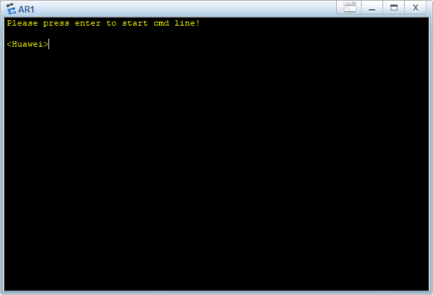

①配置路由器:工作区中的设备完成启动过程后,通过双击路由器 AR1,进入该设备的 CLI界面,如图 7 所示。
图7 路由器 CLI 界面
在该命令行界面中完成对路由器的基本配置,具体如下:
<Huawei> system-view //从用户视图进入系统视图
Enter system view, return user view with Ctrl+Z.
[Huawei] interface GigabitEthernet 0/0/0
//从系统视图进入接口GigabitEthernet0/0/0的接口视图
[Huawei-GigabitEthernet0/0/0] ip address 192.168.1.254 24
//为接口GigabitEthernet0/0/0配置IP地址192.168.1.254和前缀24(子网掩码255.255.255.0)

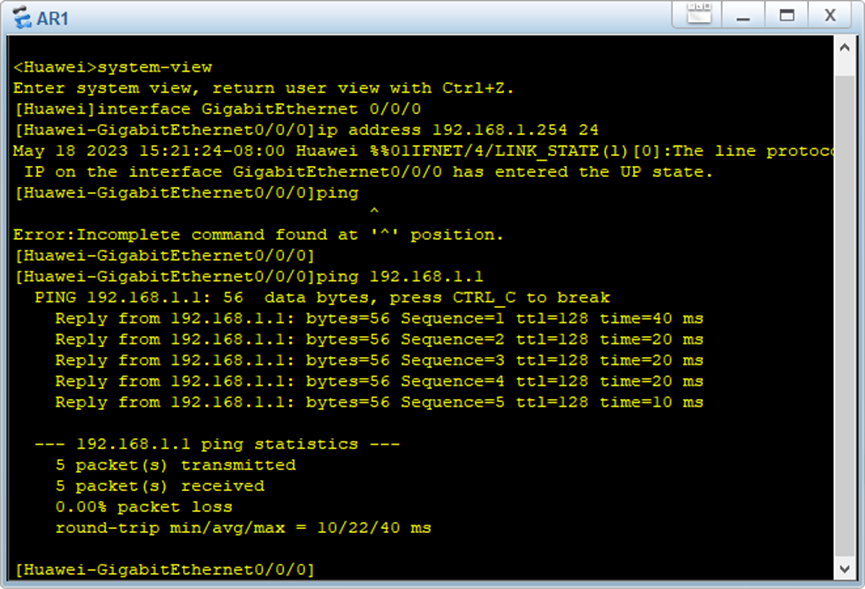

②AR1 ping PC1: 双击路由器 AR1,进入该设备的 CLI 界面,在该命令行界面中输入 ping 192.168.1.1,结果如图 10 所示,表明路由器 AR1 与 PC1 相互联通。
图10 AR1 ping PC1

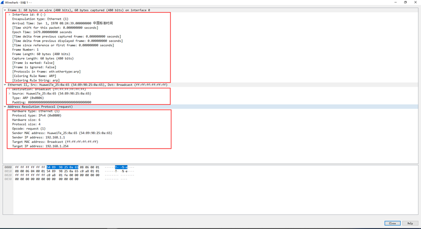

⑶分析单一数据包格式。
①ARP 请求:以 1 号为例,在数据包列表面板中单击 1 号数据包,选中一个 ARP 请求数据包。 然后在数据包细节面板中展开显示该数据包的详细信息。
回答下列问题:

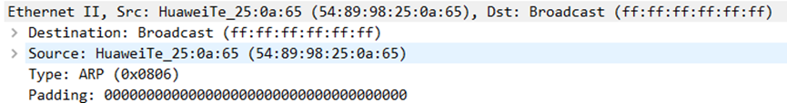

a. 包含 ARP 请求消息的以太网帧中的源地址和目标地址的十六进制值是多少?
图16 ARP 报文相关信息
答:如图16所示,源地址:54:89:98:25:0a:65 目标地址:ff:ff:ff:ff:ff:ff
b. 给出双字节以太网帧类型字段的十六进制值。这对应于什么上层协议?
答:0x0806 ARP协议
c. 包含 ARP 请求消息的以太网帧中是否包含填充字段?
答:如图15所示,包含填充字段。
d. ARP 消息是否包含发送者的 IP 地址?
答:ARP消息包含发送者的IP地址。在ARP请求消息中,发送者会将自己的IP地址放入ARP请求消息的源IP地址字段中,以便接收者知道请求的来自哪个IP地址。接收者收到ARP请求消息后,会使用请求中的源IP地址来确定请求的发出者。在ARP应答消息中,发送者同样会将自己的IP地址放入ARP应答消息的源IP地址字段中,以便接收者知道应答的来自哪个IP地址。接收者收到ARP应答消息后,会使用应答中的源IP地址来确定应答的发出者。
e. 在 ARP 请求中,“问题”(即查询使用相应 IP 地址的机器的以太网地址)出现在哪里?
答:出现在32-37字节。
