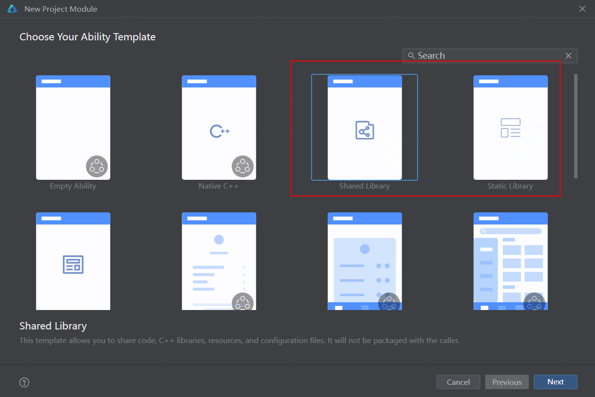

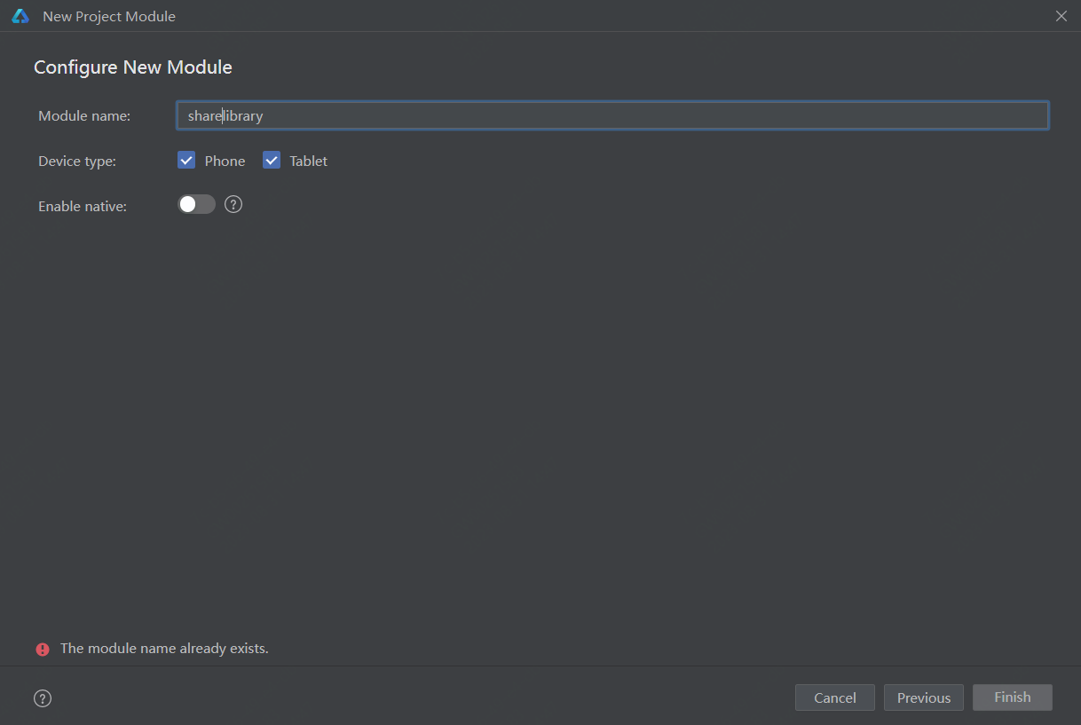

一、如何创建一个共享包
在当前工程项目名,右键,选择New,然后选择Module即可,这里我在Demo工程里进行创建,具体如何创建工程项目,这里就不赘述了,前边已经讲述过了,毕竟太简单了。
默认的有两种共享包模板,一种是动态共享包,一种是静态共享包,如下图。
设置共享包名字,点击Finish。

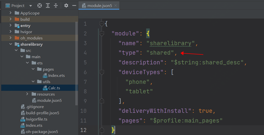

动态共享包创建完毕之后,结构如下图,其type类型为shared,如果你创建的是静态共享包,这里的类型就是har

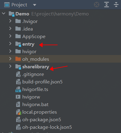

经过第一步的操作,我们已经在Demo工程中,创建了一个动态共享包,如下图所示,目前有主Module,entry动态共享包sharelibrary。

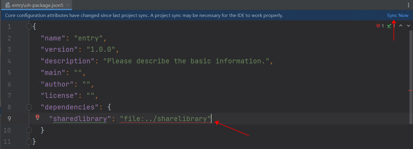

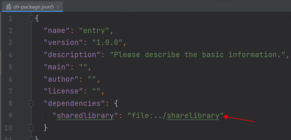

1、依赖方式一
entry中的oh-package.json5文件中,在dependencies中引入共享包sharelibrary,记住格式:
【"folder": "file:../folder"】,后面的folder就是你自己创建的共享包,至于前边的folder,是用来生成的映射目录,名字可以和共享包名字一致,也可以不一致。

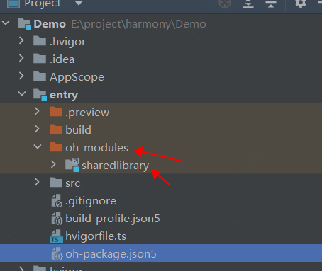

引入之后,进行同步项目,点击Sync Now即可,当然了你可以可以,将鼠标放置在报错处会出现提示,在提示框中点击Run 'ohpm install'。
执行以上功能之后,就会映射到主Module,entryoh_modules目录下:

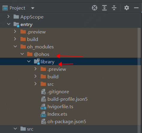

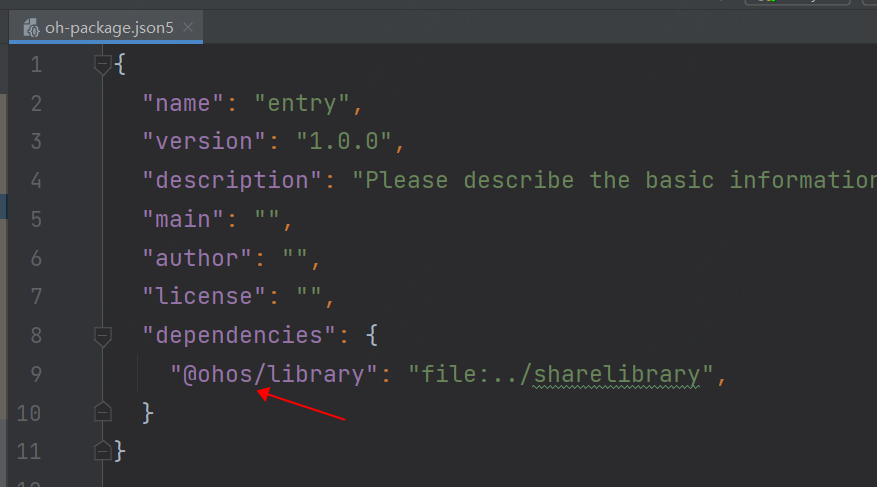

2、依赖方式二
除了依赖方式一之外,也可以采取如下的依赖方式,也就是【"@xx/xx": "file:../sharelibrary"】的方式,也是可以的,其原理和依赖方式一的格式一样,区别就是,会在oh_modules目录中创建一个@xx目录。
按照如上方式执行之后,会发现,已在oh_modules中,新建了一个”@ohos目录“,里面是映射的共享包。

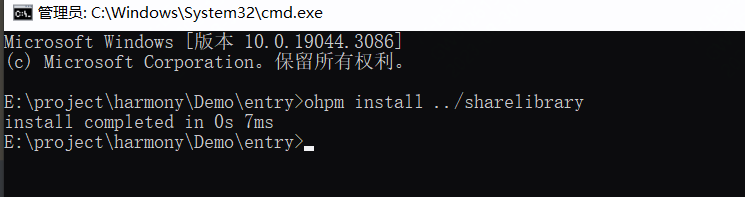

上述,我们通过手动更改oh-package.json5文件完成了共享包的依赖,除了手动之外,我们也可以动过命令的方式进行实现,命令行中或在IDE Terminal窗口中,目录进入到主模块下,执行ohpm install ../folder命令即可,folder是你的共享包,如下图所示:
命令执行完毕之后,就会自动的在oh-package.json5里添加依赖,并生成映射文件。

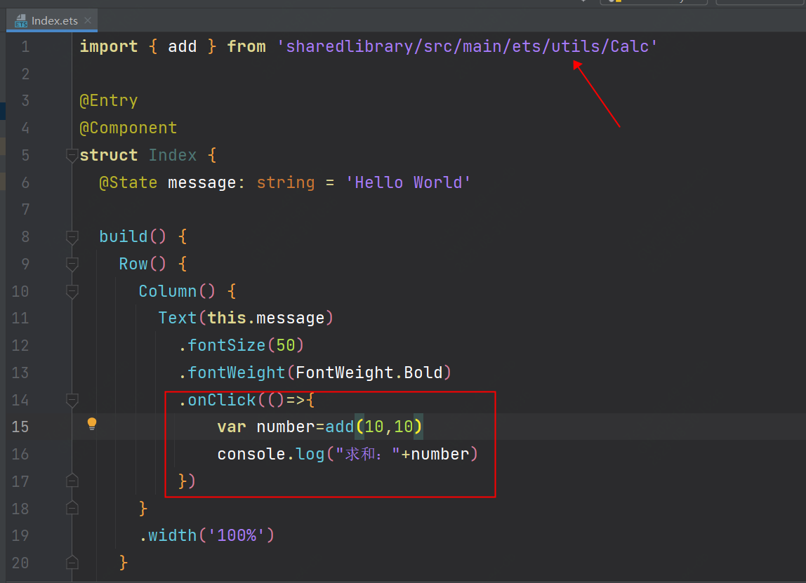

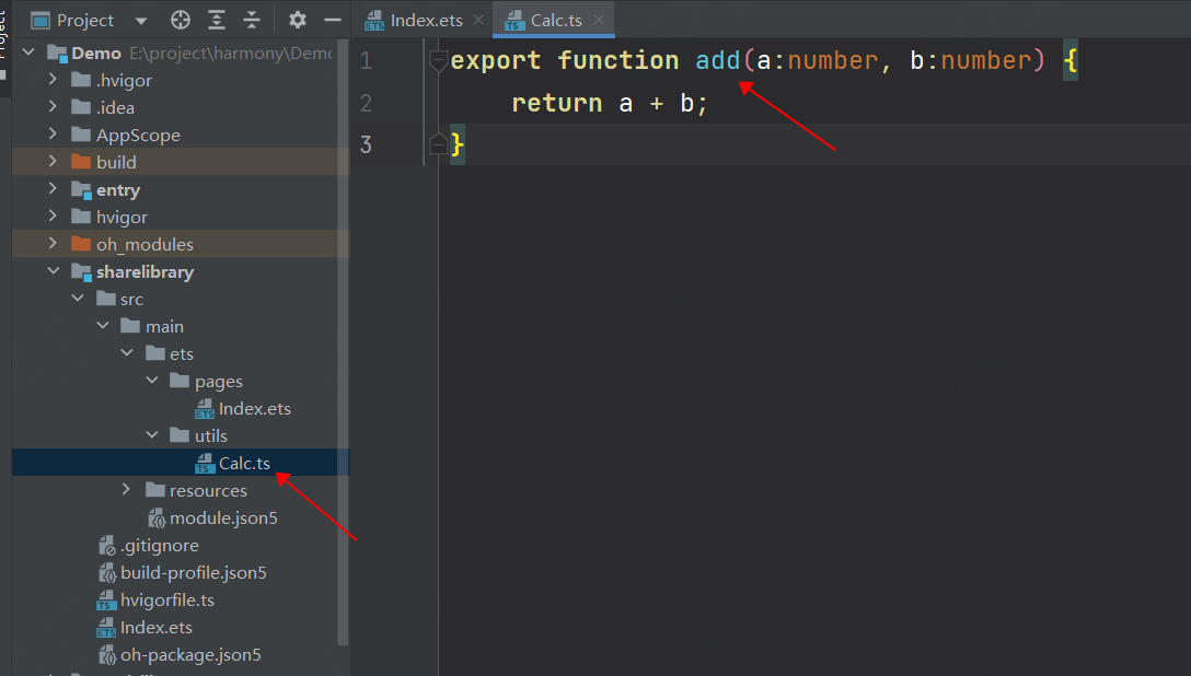

1、方法调用
上述创建的共享包sharelibrary中,有一个工具类Calc,里面有一个简单的求和方法add,那么在entry中如何调用sharelibrary中的add方法呢?
其实很是简单,和Android项目一样,引入library之后,你可以调用共享包中的资源或者代码了,比如我们实现调用add方法,如下:
需要注意得是导包,正常情况下,当你打出add方法,会有提示导包,直接确认导包即可,如果没有,可以手动进行导包,导包得路径和你映射的地址基本上是一一对应的,比如,你采用的是@xx/xx的方式,导包就如下:
上面的案例是一个很简单的调用,给文字设置点击事件,直接调用共享包sharelibrary中,工具类Calc中的add方法。

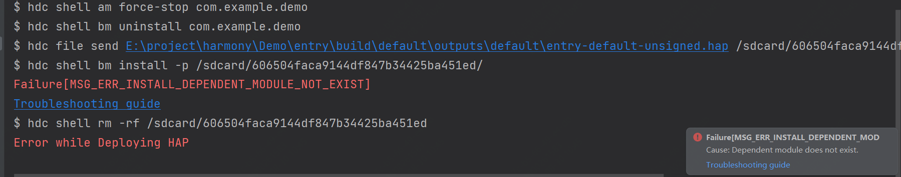

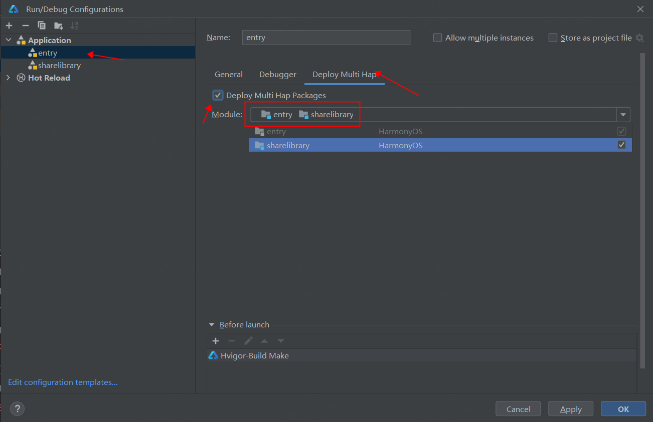

目前貌似一切都没有问题,毕竟方法一切调用正常,我们直接运行至模拟器中查看,当然了,你也可以直接运行至HarmonyOS手机上,结果发现报错了,如下所示:

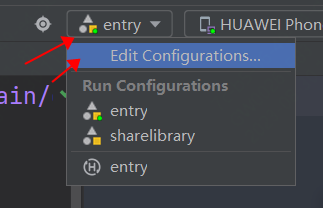

报错的原因就是,我们未执行部署多个包,毕竟我们在主模块后又创建了一个共享包,解决如下:
选择运行模块,点击Edit Configurations:
选择Deploy Multi Hap标签页,勾选Deploy Multi Hap Packages,选择我们的共享包即可:

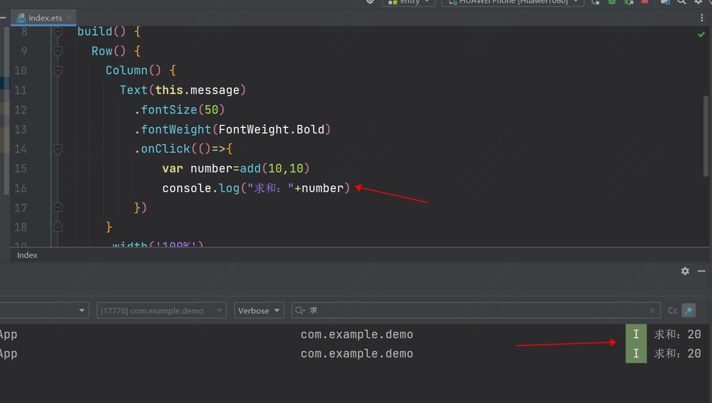

再次运行,就可以运行正常了:
我们点击文字之后,就可以再控制台查看到,调用add求和方法之后的值了:

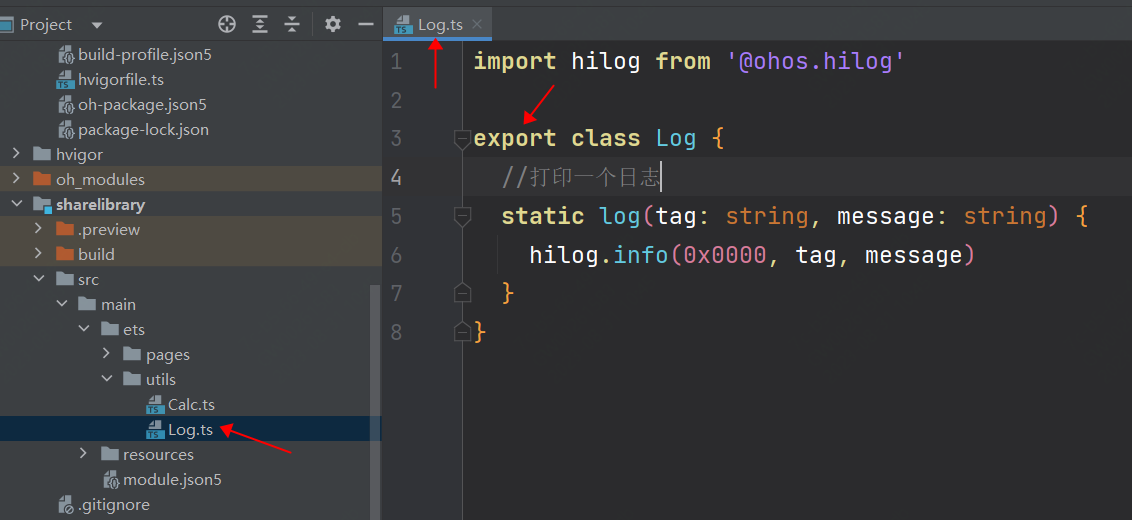

2、类的调用
上面的案例是如何调用共享包中的方法,那么共享包如果有一个工具类,我们该如何调用呢?
定义要外露的工具类,这里我简单的创建了一个日志工具类,记住需要用export关键字进行对外暴露。
使用和上述的方法流程一致,由于设置的是静态的方法,直接调用即可:

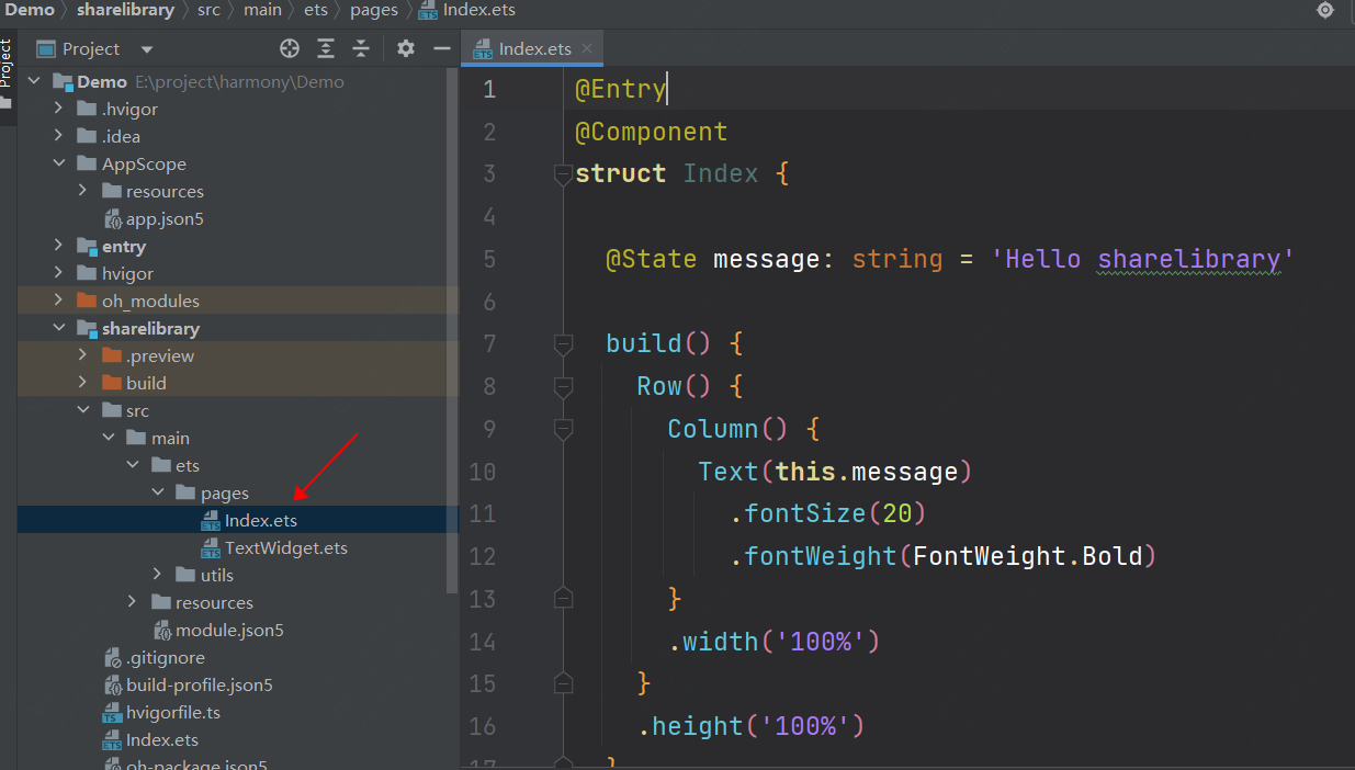

4、跳转共享包内的页面
目前共享包中已经有了一个页面Index,为了便于区别,我们把里面的展示内容改为:“Hello sharelibrary”

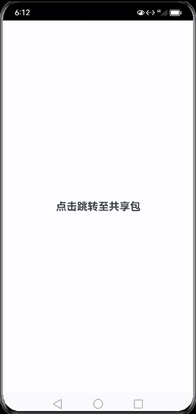

在entry模块中,我们就可以如下进行跳转,url格式为:'@bundle:包名/模块名/路径/页面所在的文件名(不加.ets后缀)',具体跳转如下:
 router.pushUrl({
              url: '@bundle:com.example.demo/sharelibrary/ets/pages/Index'
            }).then(() => {
              console.log("push page success");
            }).catch(err => {
              console.error(`pushUrl failed, code is ${err.code}, message is ${err.message}`);
具体效果如下:

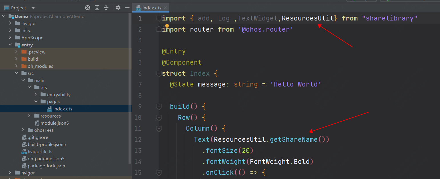

5、如何使用共享包中的资源
既然作为一个共享包,要给到其他模块共用,除了代码上复用之外,剩下的就是资源了,查了很多资料和文档,怎么把resources暴露出去,这可难住了,可以很负责任的告诉大家,HarmonyOS目前还不支持,这一点和Android中Library还是有很大的区别,那怎么实现呢?
实现起来也是非常的简单,既然资源不能暴露,类和方法是可以暴露的啊,也就是大家可以把资源中的属性,通过工具类做一层中转即可。

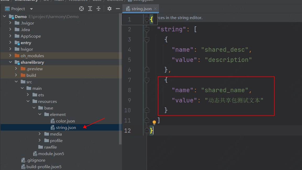

1、定义资源
在共享包中我定义了一个很简单的字符串资源,当然了你也可以定义其他类型的资源,比如数字,图片,音视频等等。
2、定义工具类
工具类需要注意,结尾是ets类型,这是为了可以拿到Resource。
3、调用
导包后直接调用即可。

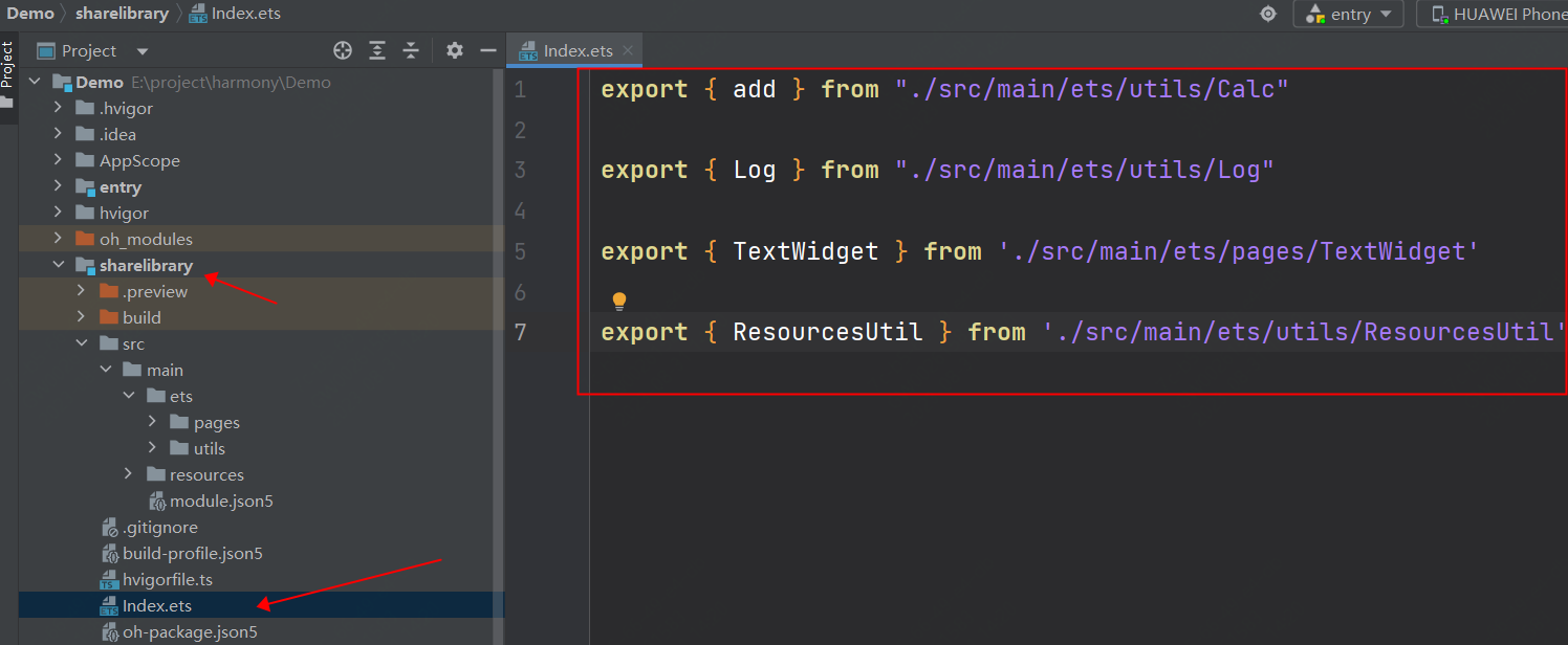

五、动态共享包注意事项
对外暴露的接口,需要在共享包入口文件index.ets中声明,否则,其他模块无法调用,都是固定的模式,比如上述的add方法,和自定义的组件等,切记!!!
同一个类中的,如果多个方法,可以复用,比如:
export { Log, add, minus } from './utils/test'
