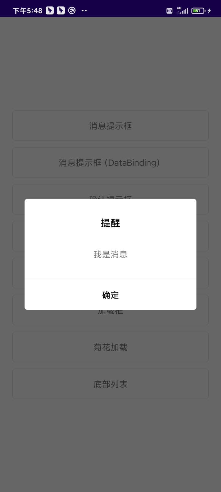

普通的提示框
普通的提示框,可以按照下面的代码逻辑进行调用。
showVipDialog {
    addLayout(R.layout.layout_dialog_custom)//添加弹出的视图
    set {//逻辑处理,获取view,绑定数据
        setDialogCancelable(false)//点击空白不消失
        val btnConfirm = findView<TextView>(R.id.dialog_button_confirm)//获取View
        btnConfirm.setOnClickListener {
            toast("确定")
            dismiss()

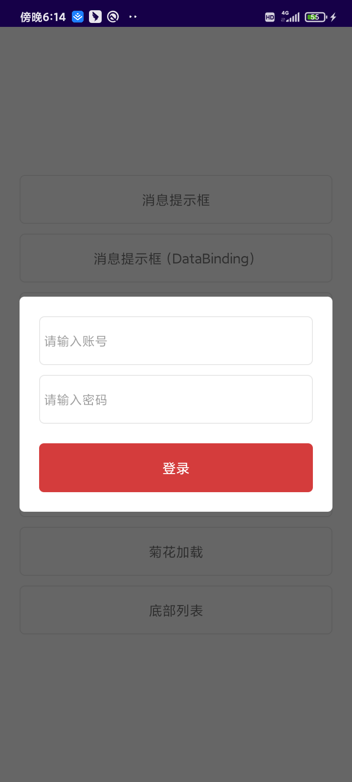

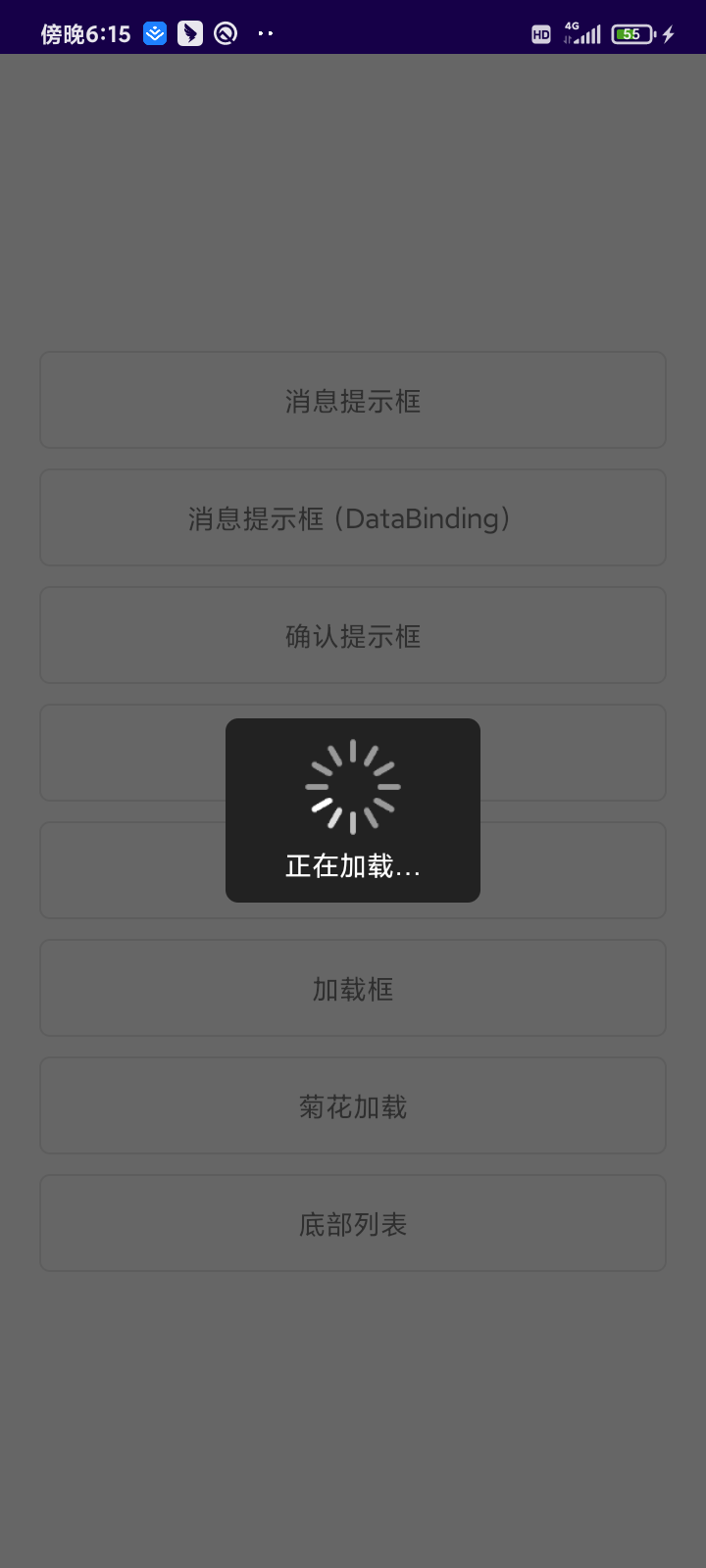

确认框
输入框
底部列表
菊花加载
