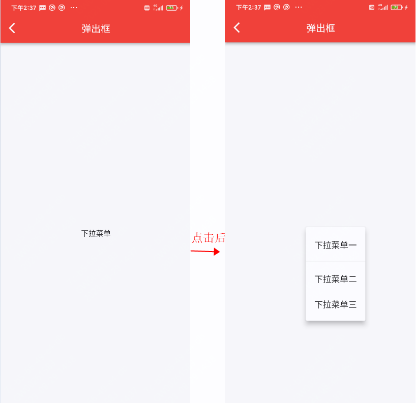

最近要使用Flutter实现一个下拉菜单,需求就是,在当前组件下点击,其下方弹出一个菜单选项,如下图所示:
实现起来,貌似没什么障碍,在Flutter中本身就提供了弹出层PopupMenuButton组件和showMenu方法,于是开搞,代码如下:

PopupMenuButton运行看结果:
showMenu位置传的是左上角,这个就不贴图了。
看到效果后,我诧异了,这也不符合我的需求啊,直接把选项给我盖住了,这还得了,况且位置也不对啊,怎么搞?还好,无论使用PopupMenuButton还是showMenu,都给我们提供了位置。
