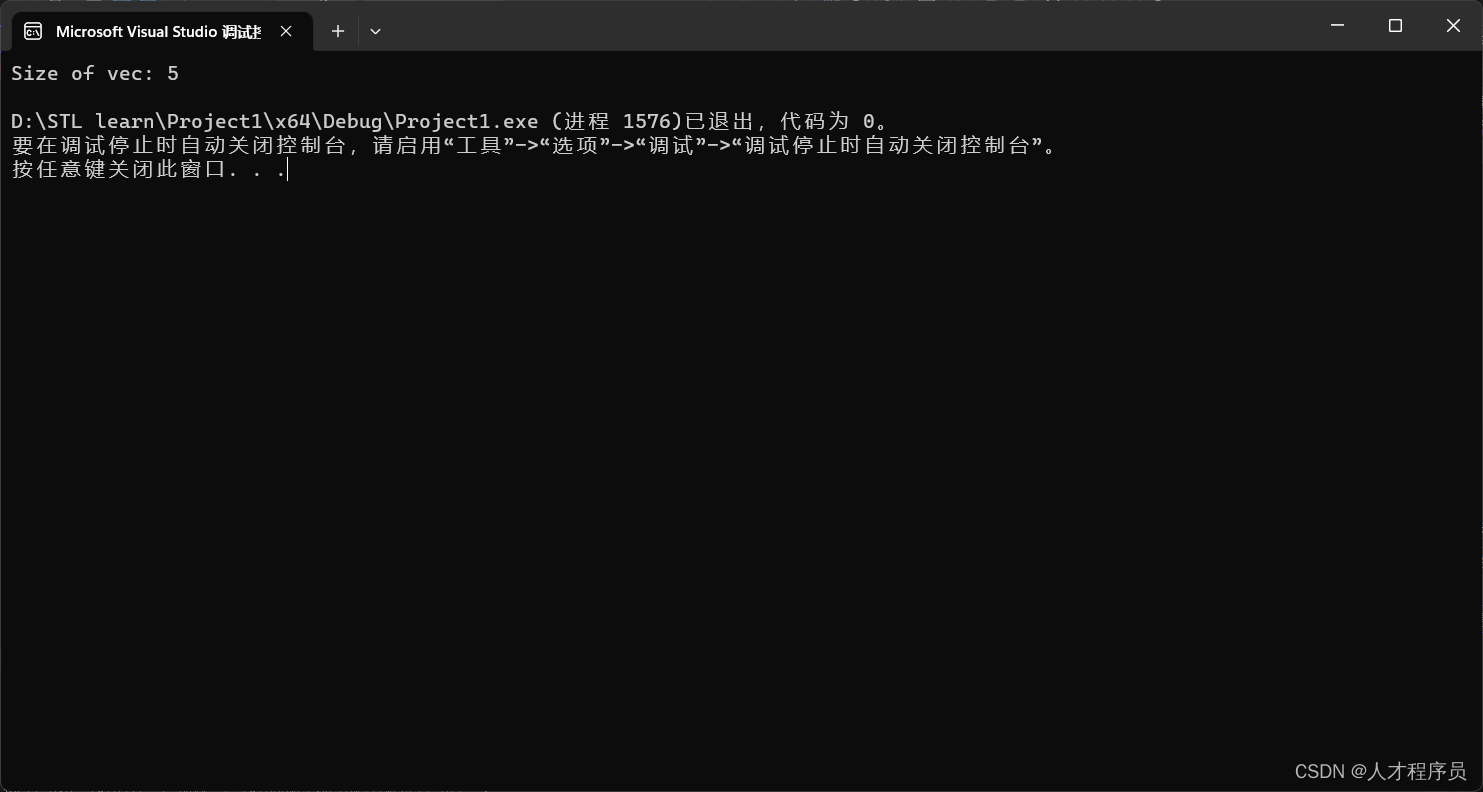

1、size()
功能:返回当前向量中元素的数量。
参数:没有参数,因为它是一个成员函数。
返回值:一个整数,表示当前向量中的元素数量。
示例代码:
#include <vector>
#include <iostream>
int main() {
    std::vector<int> vec = {1, 2, 3, 4, 5};
    std::cout << "Size of vec: " << vec.size() << std::endl; // Output: 5
    return 0;
输出:

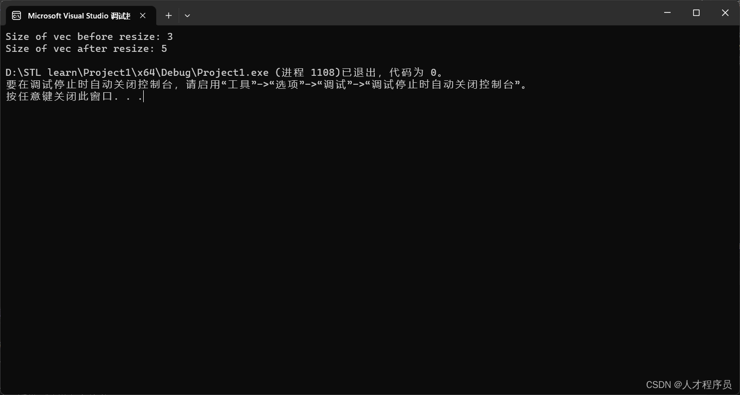

2、resize()
功能:改变向量的大小,添加或删除元素以确保向量具有指定的数量。
参数:
new_size:新的向量大小,表示要调整的元素数量。
返回值:无。
示例代码:
#include <vector>
#include <iostream>
int main() {
    std::vector<int> vec = {1, 2, 3};
    std::cout << "Size of vec before resize: " << vec.size() << std::endl; // Output: 3
    vec.resize(5);
    std::cout << "Size of vec after resize: " << vec.size() << std::endl; // Output: 5
    return 0;
输出:
