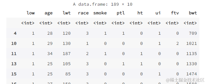

有时候我们想要将数据框的记录按照某个变量进行排序,函数 arrange() 可以实现这个功能。下面的命令将数据框按照变量 bwt 的值从小到大进行排序后显示:
arrange(birthwt, bwt) # 默认升序
在上面的输出中,第 6 行和第 7 行的变量 bwt 的值都是 1588,在这种情况下如果还想将数据框按照第二个变量排序,只需要在函数 arrange( ) 里加上第二个变量即可。例如,下面的命令将数据框按照变量 bwt 的值从小到大排序,在 bwt 取值相等的情况下再按照第二个变量 age 的值从小到大排序。
arrange(birthwt, bwt, age)
如果想把数据框按照某个变量的值从大到小进行排序,可以借助函数 desc( ) 实现。
arrange(birthwt, desc(bwt))
