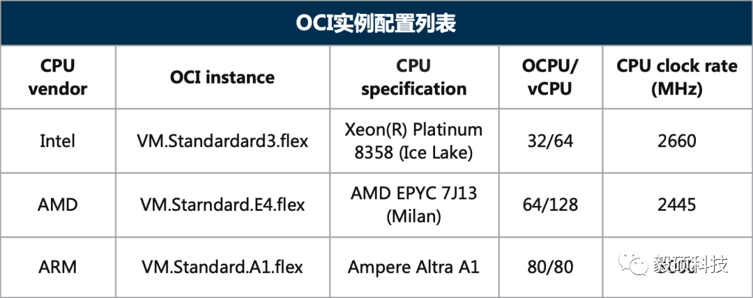

该项目测试工作使用了OCI提供的最新的AMD、ARM 和 Intel处理器。下表为各个云计算实例的配置情况。相比于其他云计算服务平台,OCI的优势之一是允许用户灵活指定所需的CPU线程数,内存数,存储以及输入/输出,从而达到与应用流程的最佳适配和最优的使用成本。

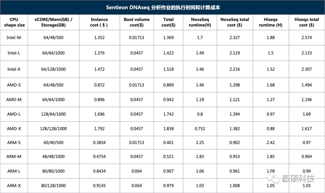

测试项目依据不同的线程数,内存,以及存储资源的申请,创建了共计11个测试实例,具体配置以及计算成本的评估结果如下表所示。
说明:WGS 分析中涉及的其他操作,例如作业执行脚本的设置、输入数据的上传与输出数据的下载等,这些额外步骤所消耗的资源成本将分摊到各个测试实例上(表 2 中的评估数据不包含这部分的资源成本,也不包含生产云计算操作所需的其他资源成本,以及 Sentieon DNAseq 许可证成本)。另外这里额外增加了 0.0171 美元或 0.0457 美元,以对应 500-GB 或 1000-GB 存储系统的每小时资源成本。

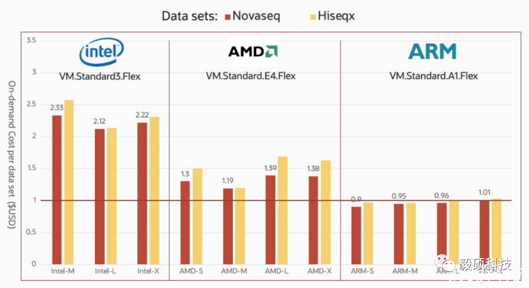

测试结果显示,Sentieon DNAseq在OCI的大部分ARM实例上实现了30x WGS的整体分析成本低于1美元,最低在ARM-S实例上处理NovaSeq 30x WGS成本0.9美元。

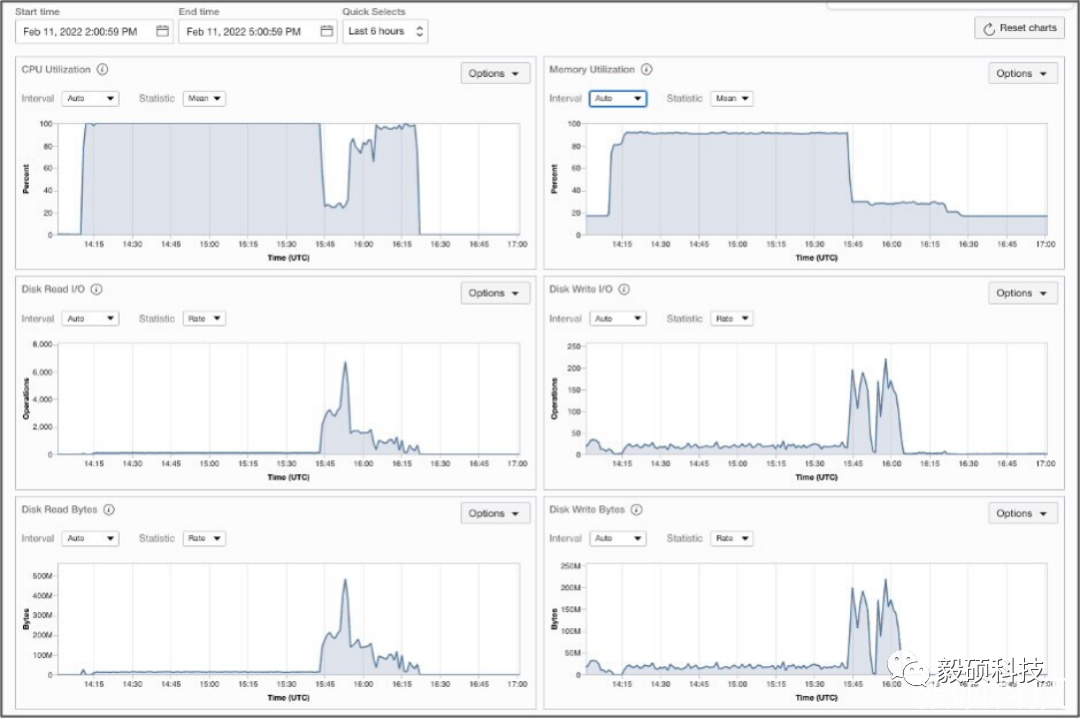

OCI极佳的资源可调性确保了用户在配置全基因组以及其他分析流程时,可以找到速度与成本的最佳平衡点。同时OCI平台的控制面板也提供了资源监测工具,帮助用户确认所调用的运算资源是否匹配流程所需。如下图所展示的,是在VM.Standard.A1.Flex实例上运行全基因组分析时运算资源的表现。
我们知道在全基因组的二级分析流程中,比对和变异检测步骤主要依赖CPU的运算,而排序以及去重则是I/O需求较重的步骤。由测试结果可知,Sentieon DNAseq 流程工作时,在大部分时间段内的内存利用率均保持 90%左右,CPU 利用率近乎100% ,只有在排序和去重步骤时稍低;这一结果与我们的预期一致。而在 IO 密集的工作阶段,磁盘I/O峰值已达到了 240 MB/s 的硬件限制。由此说明,Sentieon DNAseq流程工作时可充分利用OCI平台提供的所有可用的硬件资源,实现最佳的运行效率。

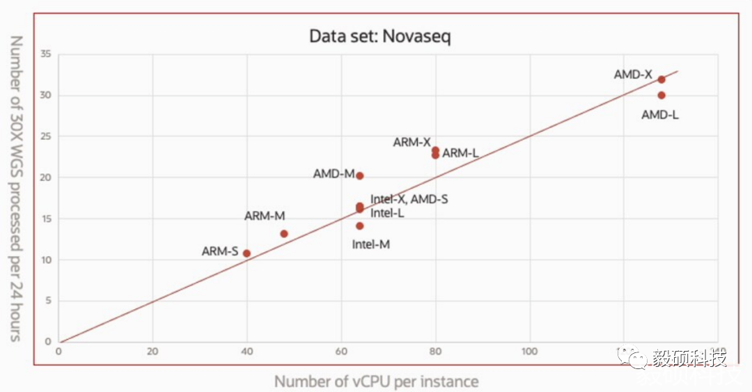

将“通量”定义为每天能够处理的30x全基因组数据的个数,下图展示了不同实例的通量与所用线程的关系。其中 AMD-X shape 每天可以处理 32 个 30X 数据集,而 ARM-S shape 只能处理 10 个数据集。
同时,该图还展示了 Sentieon DNAseq 程序的可扩展性。由图可知,通量与所用线程成正比,表明 Sentieon DNAseq 扩展性优异,可最大程度地利用可用硬件资源。

  • OCI 提供的最新 ARM 实例能够很好的处理全基因组测序 (WGS) 二级分析类型的计算密集型和I/O 密集型的 HPC任务。此外,凭借 ARM 强大的计算速度和及更低的成本优势,OCI 的 ARM 实例可为用户提供性价比最佳的解决方案, 30X WGS 数据样本的FASTQ-to-VCF 分析,计算成本不到 1 美元。
