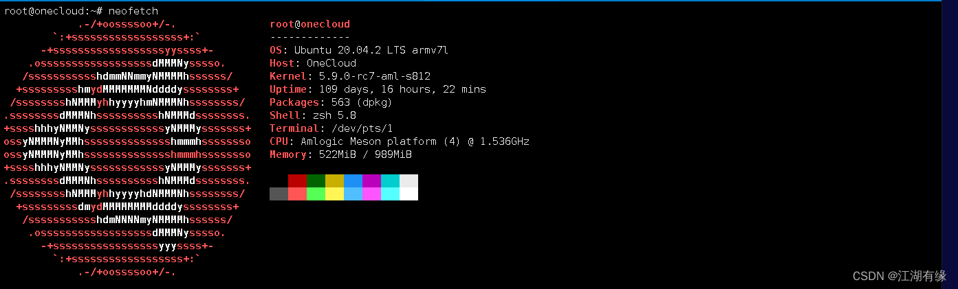

三、检查系统环境
3.1 检查操作系统版本
检查当前系统版本
root@onecloud:~# cat /etc/armbian-release
# PLEASE DO NOT EDIT THIS FILE
BOARD=aml-s812
BOARD_NAME="S812"
BOARDFAMILY=aml-s812
BUILD_REPOSITORY_URL=https://github.com/150balbes/Build-Armbian.git
BUILD_REPOSITORY_COMMIT=86341a1-dirty
DISTRIBUTION_CODENAME=focal
DISTRIBUTION_STATUS=supported
VERSION=20.12
LINUXFAMILY=aml-s812
BRANCH=current
ARCH=arm
IMAGE_TYPE=user-built
BOARD_TYPE=conf
INITRD_ARCH=arm
KERNEL_IMAGE_TYPE=Image

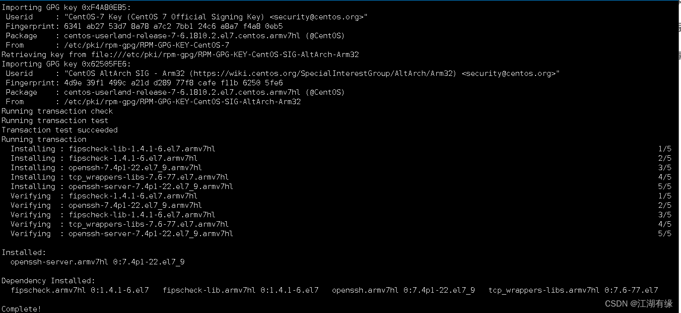

  • 安装sshd服务
yum -y install openssh-server

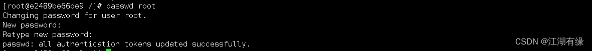

5.3 修改root密码
  • 在centos7容器内,修改root密码。
[root@1eb76b19249f /]# passwd root
Changing password for user root.
New password:
Retype new password:
passwd: all authentication tokens updated successfully.

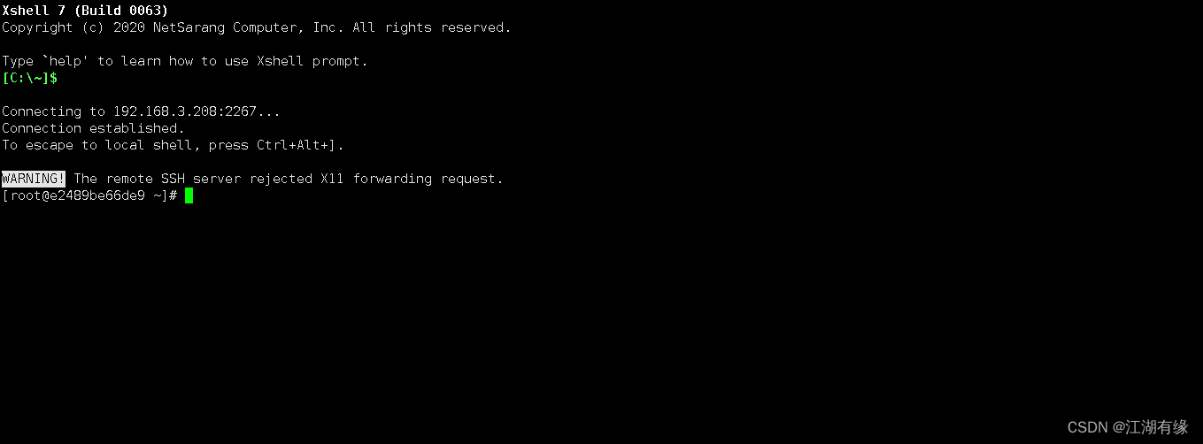

5.4 ssh远程连接
在本地xshell工具,ssh连接centos7容器环境

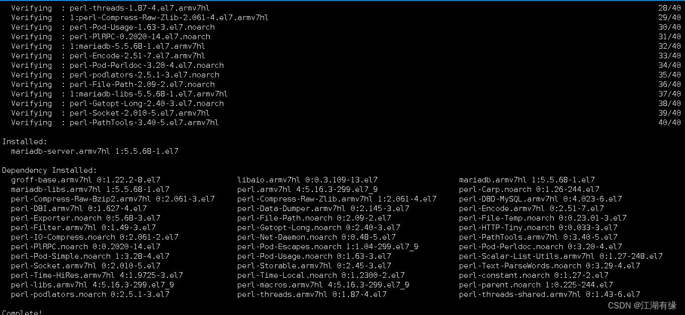

六、在centos7环境中部署Mariadb
6.1 安装Mariadb数据库
在centos7容器环境中,安装Mariadb数据库。
yum install mariadb-server -y
6.2 启动mariadb服务

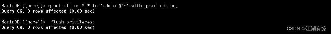

6.4 对用户授权
对admin授予完全权限
 grant all on *.* to 'admin'@'%' with grant option;
 flush privileges;

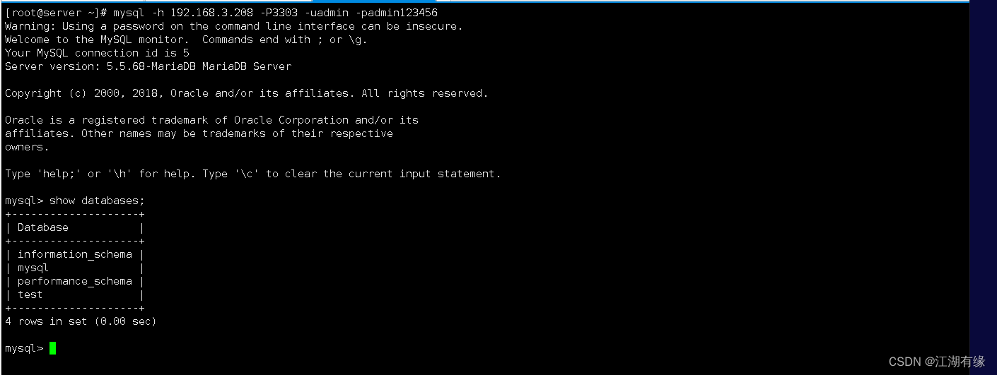

七、测试远程连接mariadb数据库
7.1 远程连接mariadb数据库
在局域网内其他的mysql客户端,远程连接mariadb数据库,注意数据库端口为centos7容器映射的3303端口。
mysql -h 192.168.3.208 -P3303 -uadmin -padmin123456

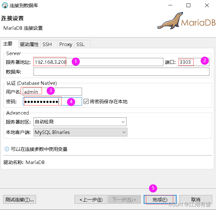

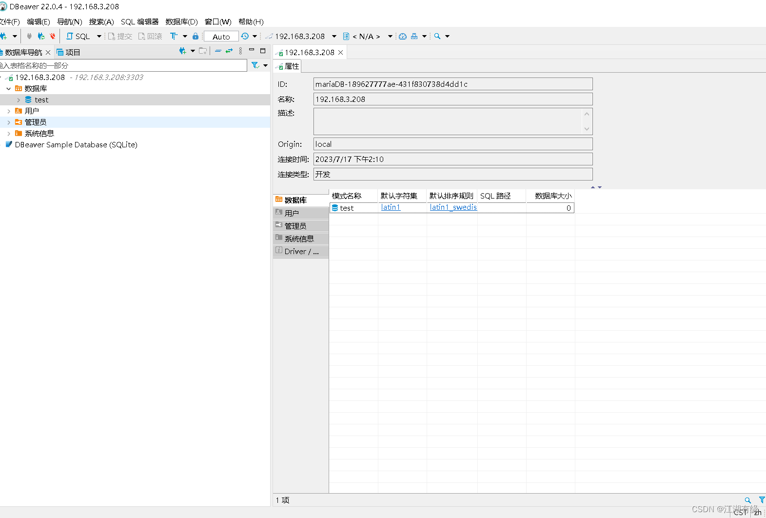

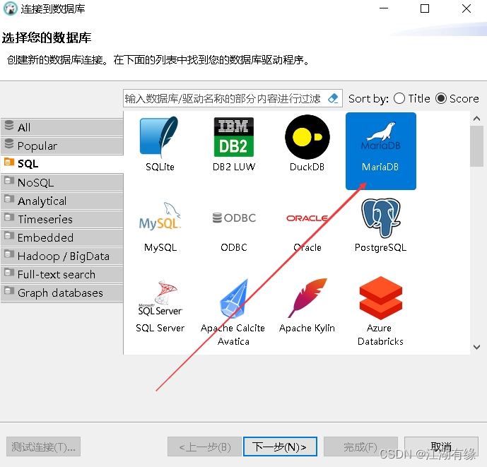

7.2 DBeaver工具连接mariadb
使用DBeaver工具,输入mariadb连接信息。
