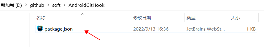

2、执行init命令
新建目录,在当前目录下执行如下命令,创建package.json文件
npm init -y
命令执行后,如下图所示:
里面的内容没什么好说的,包含基本的,作者,介绍,执行脚本信息等,这个之前的文章里讲述过,就不过多赘述了。
