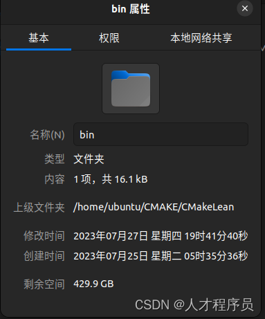

我指定的路径如下:

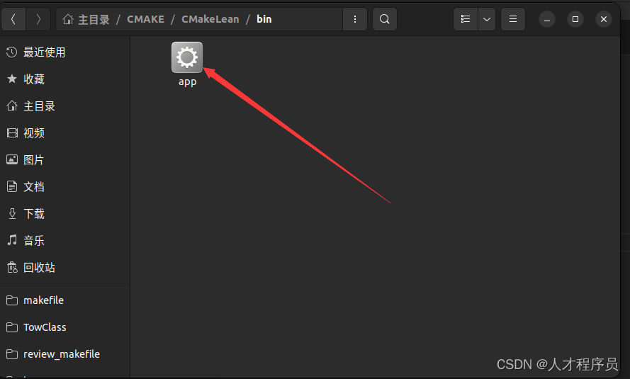

当我运行CMake后,可执行文件就生成在这下面:
