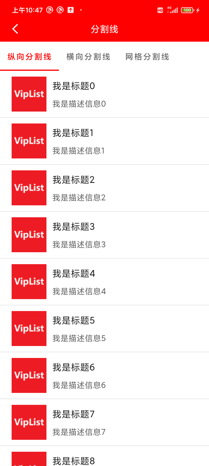

布局管理器调用如下:
垂直列表:linear()
横向列表:linear(RecyclerView.HORIZONTAL)
网格列表:grid(2),一列展示几个,传递数值即可
瀑布流列表:staggered(2),一列展示几个,传递数值即可
至于其他的列表展示,如,网格和瀑布流形式,只需要更改布局管理器即可。

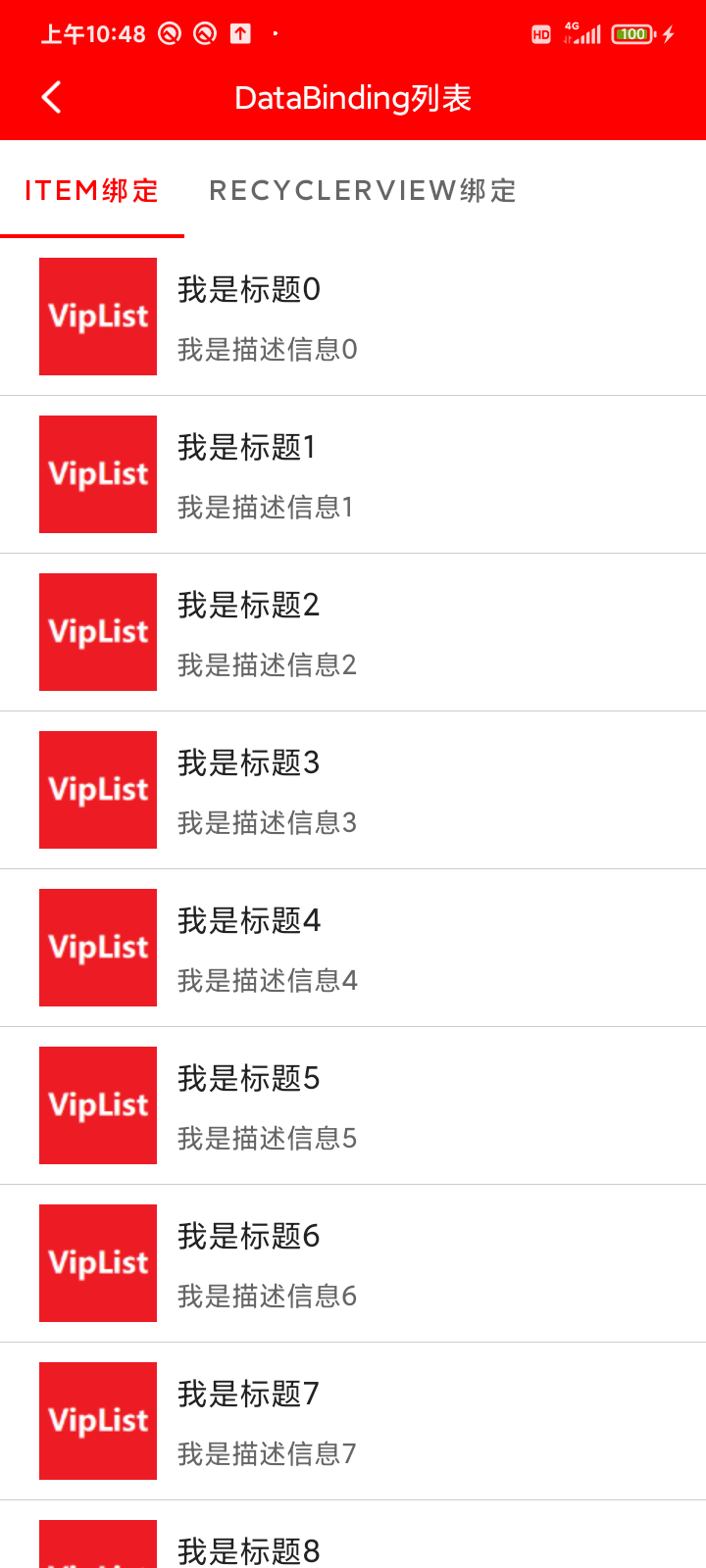

4、DataBinding形式列表加载
DataBinding的出现,使得数据绑定更加的简单化,大大减少了代码的书写,大家可以采用提供的两种方式进行使用,一种是针对Item的绑定,一种是对RecyclerView自身的绑定。
Item绑定
第一步,addLayout,增加和xml绑定的BR
 mBinding.recycler.linear().divider()
            .set<OrdinaryListBean> {
                addLayout(R.layout.layout_ordinary_bind_item, BR.ordinary)
                setOnItemViewClickListener { view, position ->
                    //条目点击事件
                    Toast.makeText(requireContext(), "当前点击条目为:$position", Toast.LENGTH_SHORT).show()
            }.setList(getList())

两种绑定方式,各有优点,大家可以根据实际的业务进行选择使用。
5、设置分割线
调用divider方法即可。
            .divider()
divider可选参数如下:
参数
类型
概述
color
Int
分割线颜色,默认是#cccccc
orientation
Int
分割线方向,默认和纵向保持一致,RecyclerView.VERTICAL
lineWidth
Int
分割线的高度
margin
Int
分割线距离左右或者距离上下的边距
hideLast
Boolean
是否隐藏最后一条分割线
itemType
Int
默认为0,不为0时,则绘制横向线条,适用于网格列表分割线

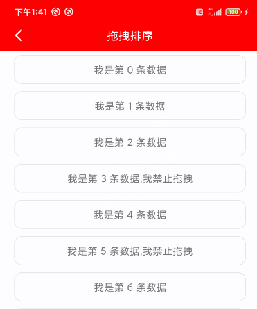

9、拖拽排序功能
调用drag方法即可实现拖拽排序功能。
            .drag()//支持拖拽
            .set<DragBean> {
                addLayout(R.layout.layout_drag_item, BR.drag)
注意事项
传递的数据对象必须实现BaseNoDragBean,需要重写isDrag属性,false为禁止拖拽,true为允许拖拽。
class DragBean : BaseNoDragBean {
    override var isDrag = false
    var content = ""

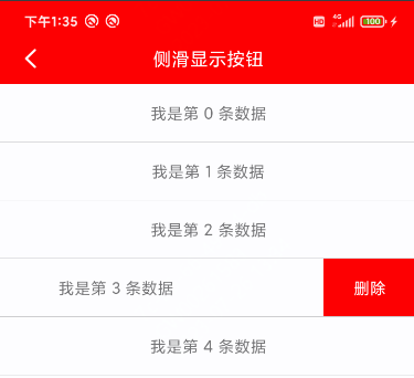

11、侧滑显示按钮
由原来的set方法改为setSlide方法即可。
 mBinding.recycler
            .linear()
            .divider()
            .setSlide<String> {//如果要显示按钮 使用 setSlide
                addLayout(R.layout.layout_item)
                bindData {
                    val model = getModel(adapterPosition)
                    setText(R.id.tv_content, model)
有的老铁可能会问,我想展示多个按钮,或者展示自定义的View,如何实现呢?在setSlide调用addSlideLayout,传入自己的xml布局即可。

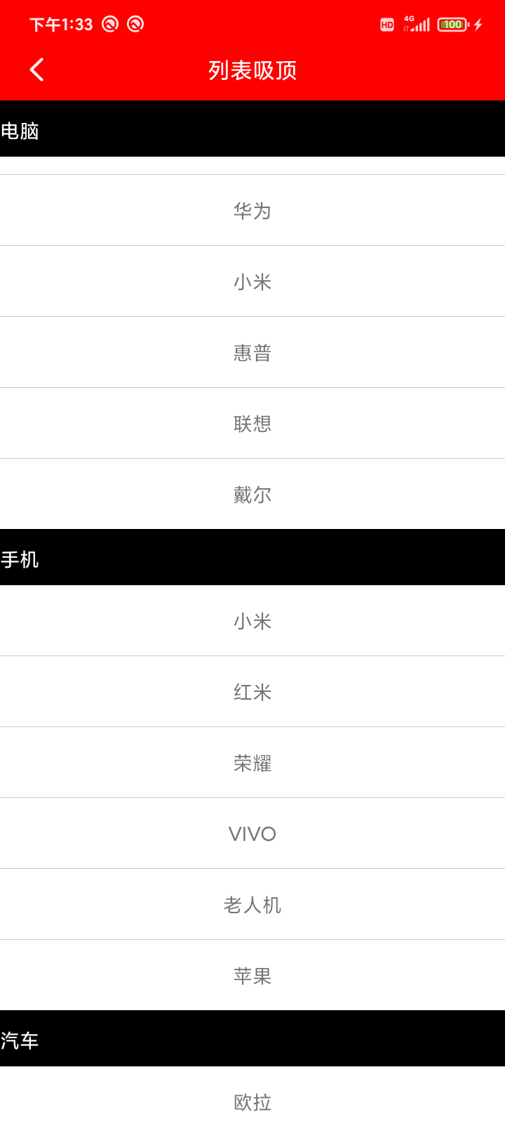

12、条目吸顶功能
实现吸顶就调用stick方法即可。
            .stick()
            .set<StickHeaderBean> {
                addLayout(R.layout.layout_stick_item, BR.stick)
需要注意,数据对象需要实现StickHeaderBean,重写分组标识。
class StickHeaderBean : BaseStickHeaderBean {
    override var stickGroup: String = ""//分组标识
    var name = ""//普通内容

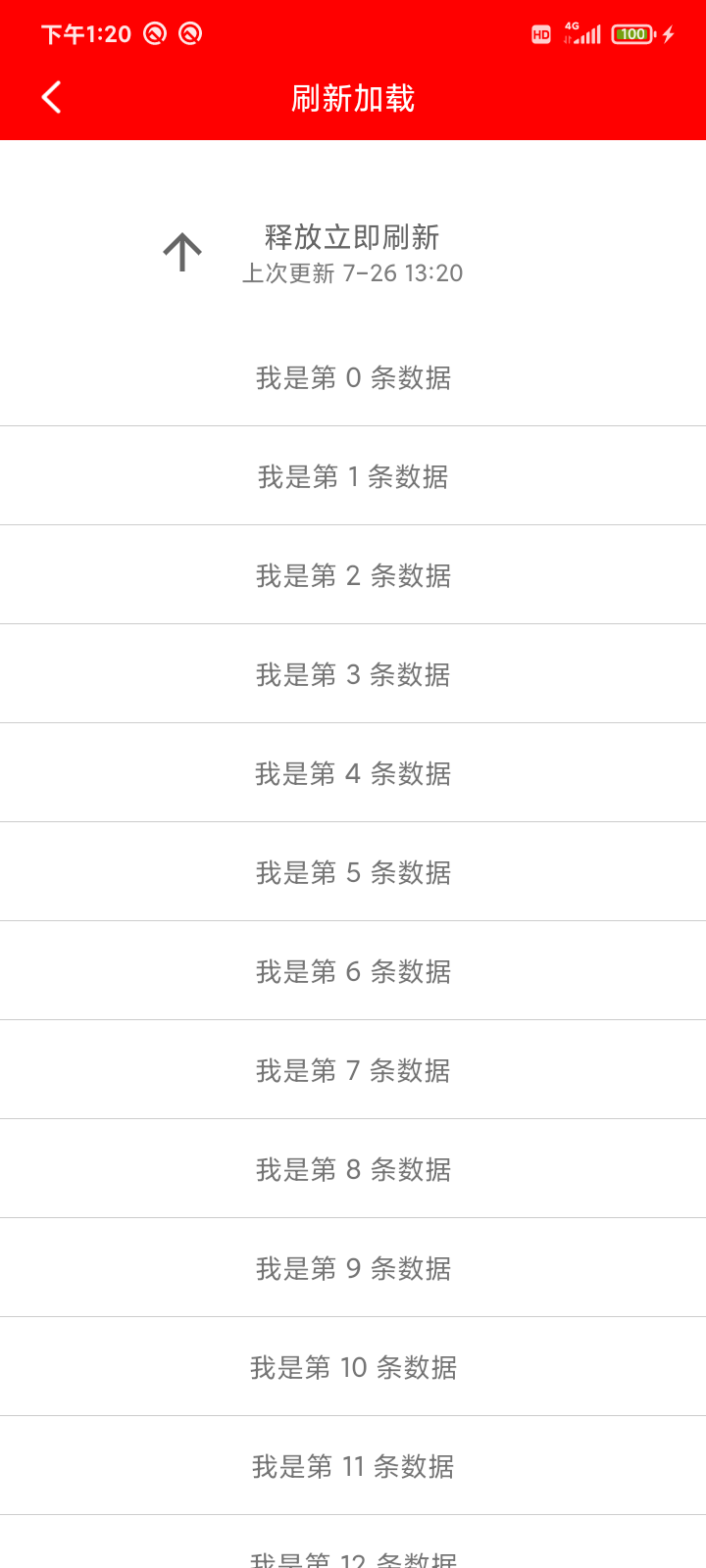

14、上拉刷新和下拉加载
刷新和加载使用的是SmartRefreshLayout这个开源框架,毕竟已经有很优秀的框架了,没必要再重新封装一个,具体的用法,大家可以按照SmartRefreshLayout的文档去操作使用就行。
支持全局设置下拉和上拉展示View,只需要在Application里初始化即可。
     //上拉加载和下拉刷新,初始化头和尾
        ListConfig.apply {
            addRefreshHeader {
                ClassicsHeader(it)
            addRefreshFooter {
                ClassicsFooter(it)
这里也简单举个例子:
1、xml中引入
  <com.abner.refresh.kernel.SmartRefreshLayout
        android:id="@+id/srl_layout"
        android:layout_width="match_parent"
        android:layout_height="match_parent">
        <androidx.recyclerview.widget.RecyclerView
            android:id="@+id/rv_view"
            android:layout_height="match_parent" />
    </com.abner.refresh.kernel.SmartRefreshLayout>
2、代码简单使用
mSmartRefreshLayout?.setOnRefreshLoadMoreListener(object : OnRefreshLoadMoreListener {
            override fun onRefresh(refreshLayout: RefreshLayout) {
            override fun onLoadMore(refreshLayout: RefreshLayout) {
当然了,为了更好的拓展使用,针对SmartRefreshLayout,又简单做了一层包装,别无他意,就是为了让使用更加的简单。
1、xml里引入PageRefreshLayout
 <com.abner.relist.PageRefreshLayout
            android:id="@+id/refresh"
2、代码里使用
  mBinding.refresh.getRecycler().linear()
            .divider()
            .set<String> {
                addLayout(R.layout.layout_item, BR.str)
        //刷新和加载
        mBinding.refresh.refresh { isRefresh, refreshLayout ->
            mViewModel.doHttp {
                addData(it)
        }.autoRefresh()
直接调用refresh方法即可,isRefresh为true是下拉,否则就是上拉,非常的方便,而addData方法,则实现了分页加载数据,上拉和下拉直接调用addData即可。
