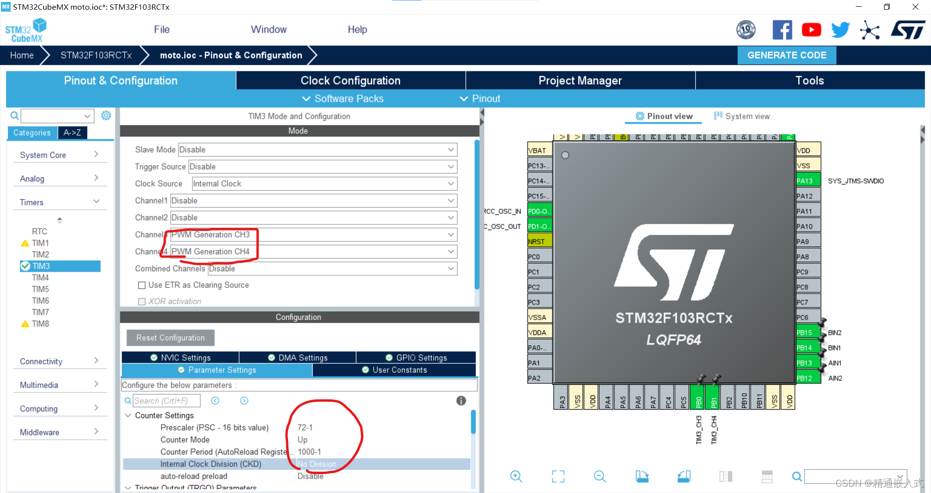

二、cubeMX配置
上篇文章讲到了PB0和PB1是控制左右电机转速的,所以我们只需要在之前的基础上将PB0和PB1设置为PWM模式即可。

extern TIM_HandleTypeDef htim3;
函数功能:小车速度初始化
void Speed_Init(void)
  HAL_TIM_PWM_Start(&htim3,TIM_CHANNEL_3);
  HAL_TIM_PWM_Start(&htim3,TIM_CHANNEL_4);
  __HAL_TIM_SET_COMPARE(&htim3, TIM_CHANNEL_3, 850);
  __HAL_TIM_SET_COMPARE(&htim3, TIM_CHANNEL_4, 850);
函数功能:小车速度设置
Speed:小车速度
void Speed_set(u16 Speed)
  __HAL_TIM_SET_COMPARE(&htim3, TIM_CHANNEL_3,Speed);
  __HAL_TIM_SET_COMPARE(&htim3, TIM_CHANNEL_4,Speed);
