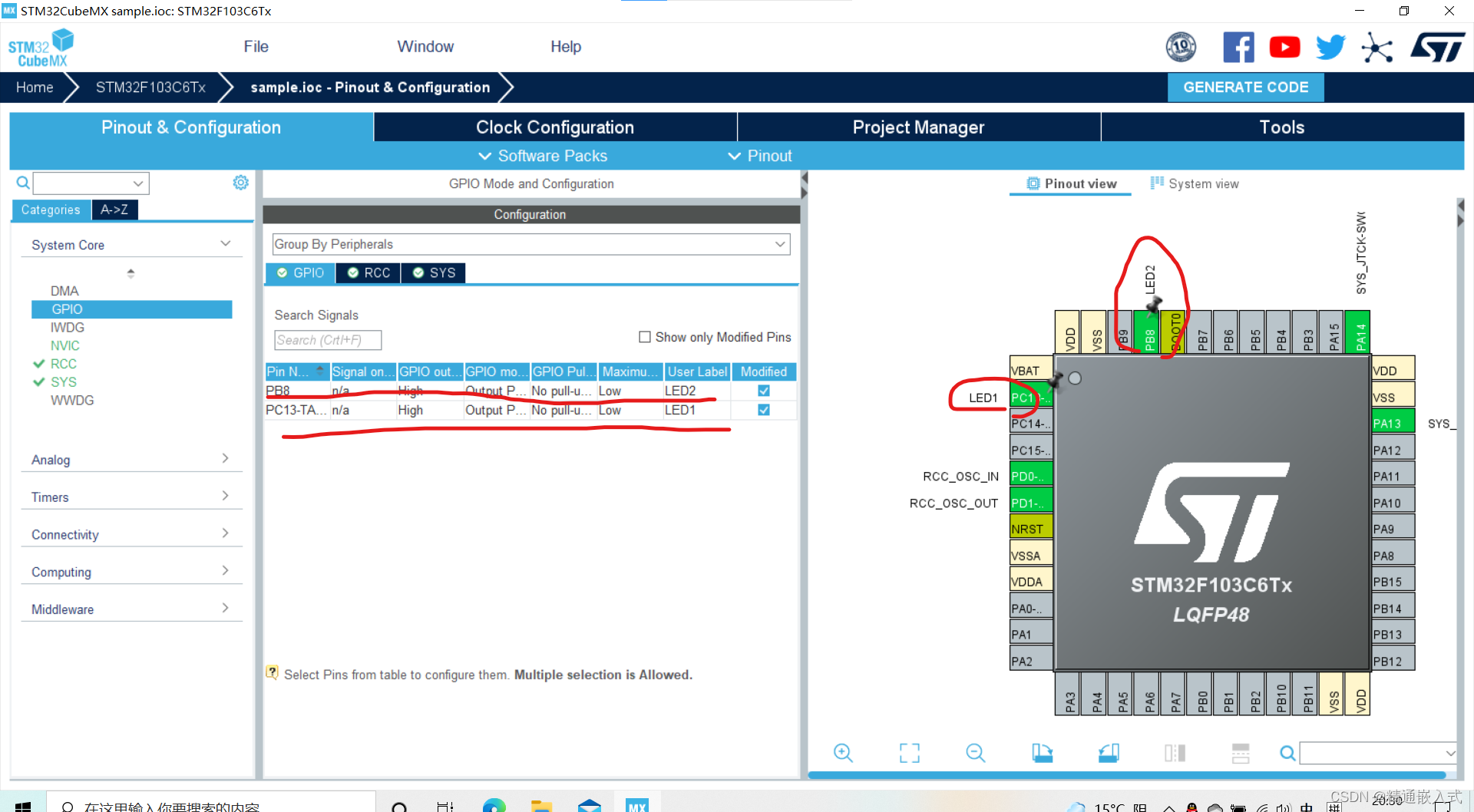

二、cubeMX配置
这里我会用到两个LED灯一个作为闪烁灯,一个作为呼吸灯。
不太懂LED怎么配置的同学可以看看我之前的文章:配置LED灯闪烁
