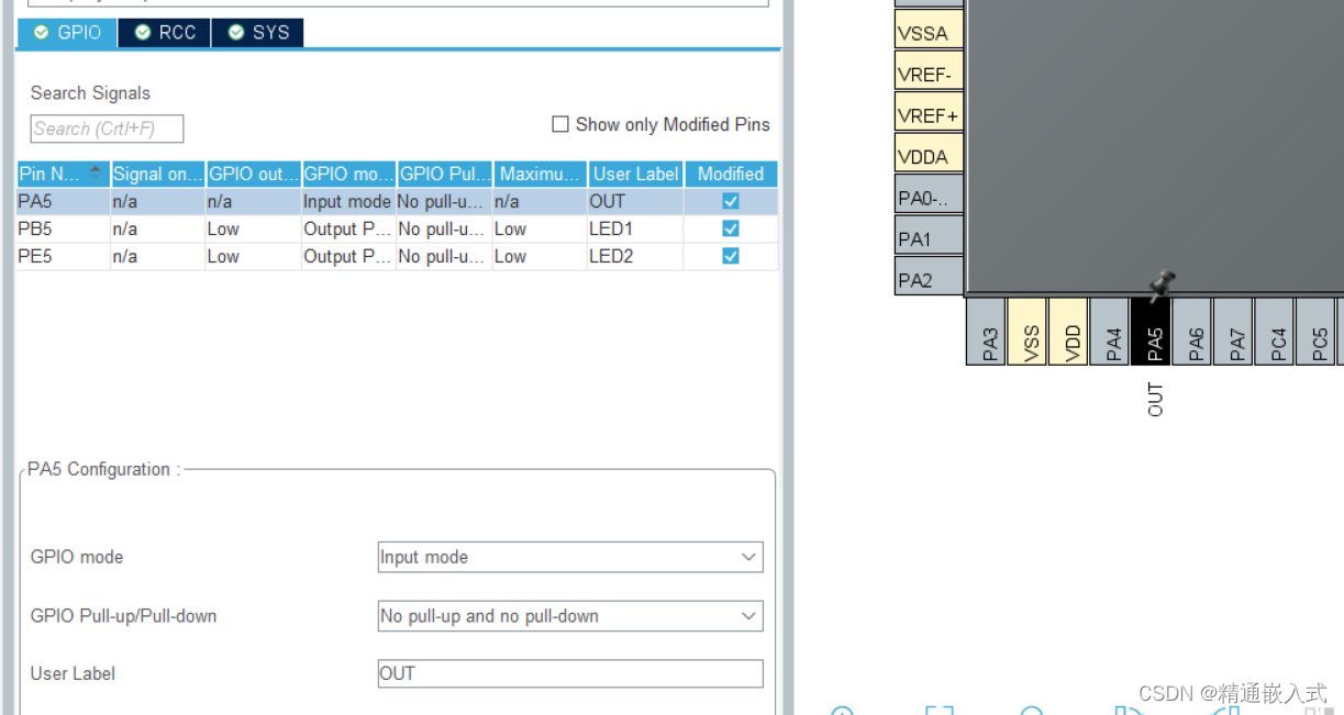

1.cuebMX配置
我们只需要配置一个GPIO口作为输入即可,其他配置和点灯是一样的 点灯
2.代码讲解
