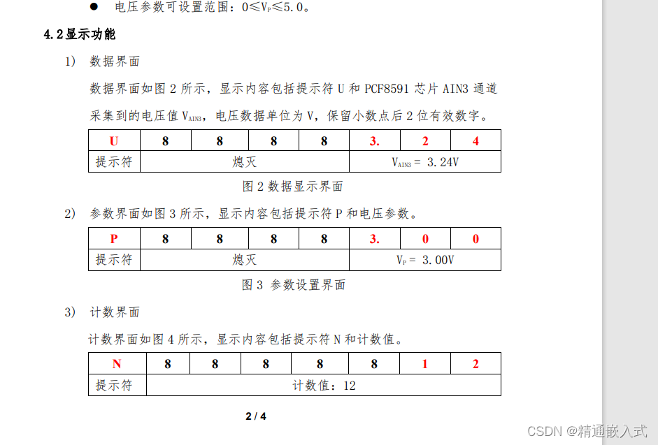

一、赛题
这里要求我们显示的电压是以小数形式出现,很多小伙伴就可能不懂了。这里给大家介绍一个小方法。
二、转换方法
我们知道蓝桥杯单片机的AD分辨率是8位的,所以他的量程就是0到255。
但是我们的电压又是0-5V这就要有一个转化的过程了。
数码管上显示的电压值为小数占了数码管的3个位置,这个时候我们就先把5V电压先写成5.00V。
现在我用255x2发现结果是510在5后面加上一个小数点我们惊奇的发现是5.10接近5V这个时候我们的思路就来了话不多说看代码。
