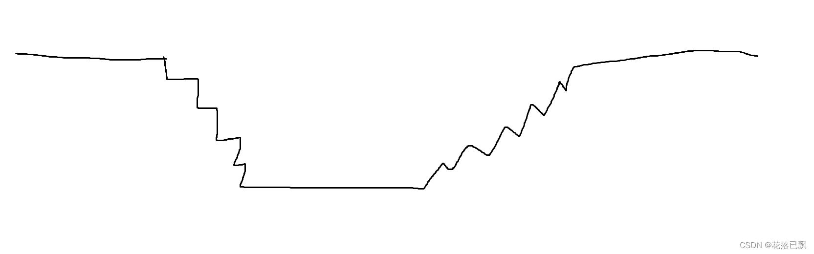

按键GPIO口设置为输入模式,由上面原理图可以知道按键在没有按下的时候电平状态不确定,所以我们应该给按键加一个上拉电阻,在按键没有按下时GPIO电平状态就为高电平,按键按下时GPIO电平状态就为低电平。
二、代码解析
这里我们需要对按键进行消抖,因为当按键按下时会发生抖动,当按键发生抖动的时候去读取按键值这个时候读出的按键值是不准确的。
在这里我们可以延时10ms等按键电平稳定的时候再去读取按键的值,这样就可以得到比较稳定的按键值了。
