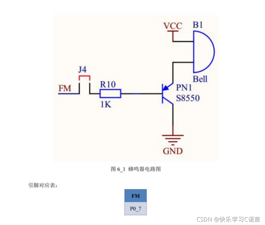

二、电路原理图及使用代码
1.电路原理图
当FM=0时三极管导通,驱动蜂鸣器。
