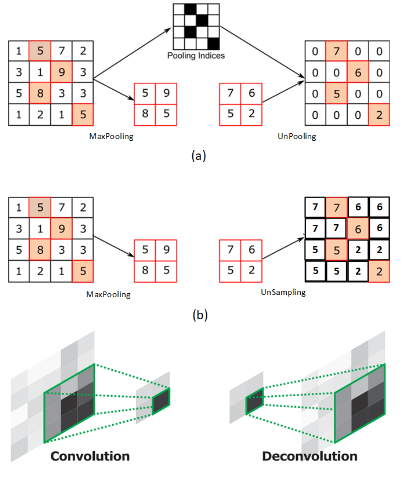

  • return_indices:为 True 时,返回最大池化所使用的像素的索引,这些记录的索引通常在反最大池化时使用,把小的特征图反池化到大的特征图时,每一个像素放在哪个位置。
下图 (a) 表示反池化,(b) 表示上采样,© 表示反卷积。
平均池化与最大池化的差距一般体现在图像的整体亮度上。由于最大池化取得是最大值,因此在亮度上一般是大于平均池化结果的。

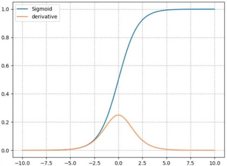

nn.Sigmoid
  • 计算公式: y = 1 1 + e − x y=\frac{1}{1+e^{-x}}
  • 梯度公式: y ′ = y ∗ ( 1 − y ) y^{\prime}=y *(1-y)
  • 特性:
    • 输出值在(0,1),符合概率
    • 导数范围是 [0, 0.25],容易导致梯度消失
    • 输出为非 0 均值,破坏数据分布

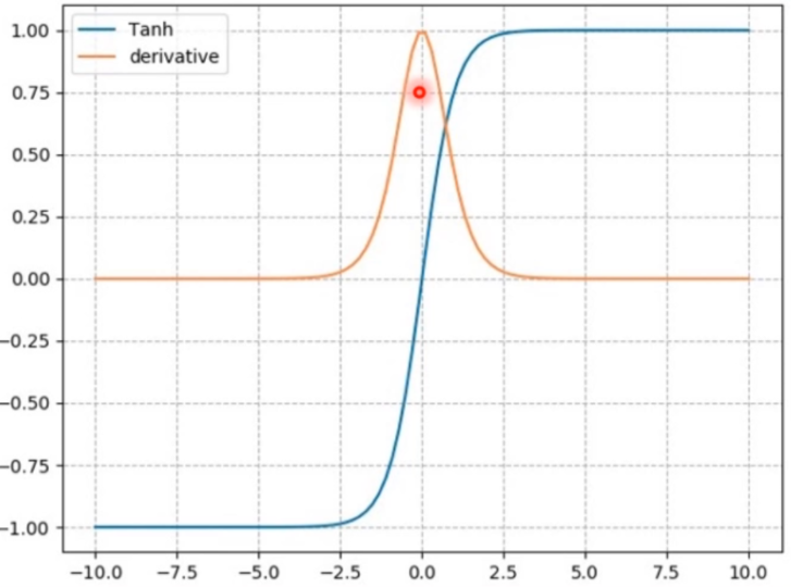

nn.tanh
  • 计算公式: y = sin ⁡ x cos ⁡ x = e x − e − x e − + e − x = 2 1 + e − 2 x + 1 y=\frac{\sin x}{\cos x}=\frac{e{x}-e{-x}}{e{-}+e{-x}}=\frac{2}{1+e^{-2 x}}+1
  • 梯度公式: y ′ = 1 − y 2 y{\prime}=1-y{2}
  • 特性:
    • 输出值在(-1, 1),数据符合 0 均值
    • 导数范围是 (0,1),容易导致梯度消失

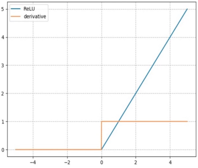

nn.ReLU(修正线性单元)
  • 计算公式: y = m a x ( 0 , x ) y=max(0, x)
  • 梯度公式: y ′ = { 1 , x > 0  undefined,  x = 0 0 , x < 0 y^{\prime}=\left\{\begin{array}{ll} 1, & x>0 \\ \text { undefined, } & x=0 \\ 0, & x<0 \end{array}\right.
  • 特性:
    • 输出值均为正数,负半轴的导数为 0,容易导致死神经元
    • 导数是 1,缓解梯度消失,但容易引发梯度爆炸
