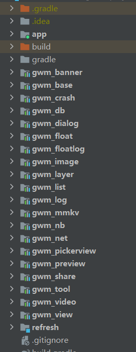

基础库,在经历的封装中,我是把每一个能力项,封装成了一个Module,比如,网络一个,图片加载一个等等,这样做的一个目的,是便于打aar包,也是便于业务层的调用。如下图,是我曾经的封装,看起来很多,但只向业务层暴露依赖使用方式,毕竟这都是基础能力,业务层是看不到的,当然,这个看大家的实际业务需求。
当基础库满足实际的开发需求之后,基础库就可以提供给业务层使用,可以以aar的方式,也可以以library的形式,我是比较推荐aar的方式,远程依赖,方便业务层来调用,后期更改,业务层只需要更改版本号即可,对于基础库,可以逐个提供,也可以聚合提供。

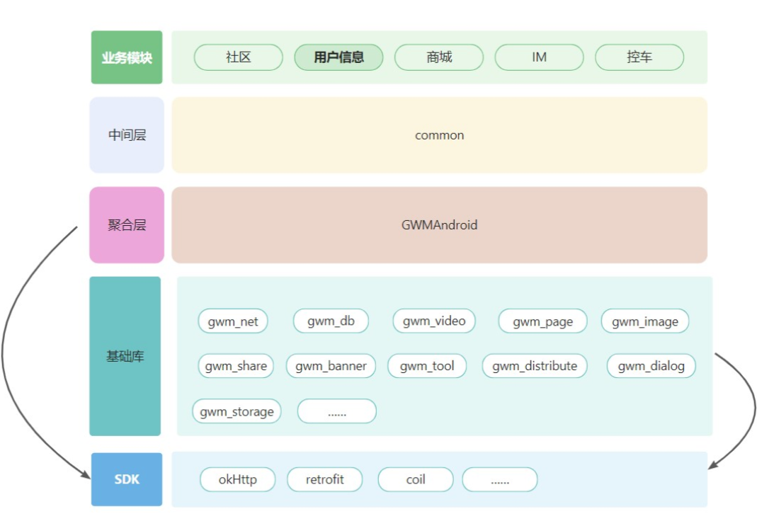

具体的提供,主要还是看实际的业务需求,除了基础库之外,在实际的开发中,也就是业务层中,一般还存在一个中间层,中间层是基础库和业务层中间的纽带,有着承上启下的作用,一般公共的方法,属性,资源,数据等都可以放到中间层。
具体的层次划分,大家可以看下图,当然了,实际的业务需求,应以本公司的为准。
在层次划分中,对于开发者来说,最重要的是业务模块,这是直接和开发相关的,组件化的最直接表现就是这一层次,需要根据不同的业务,来拆分出不同的模块。

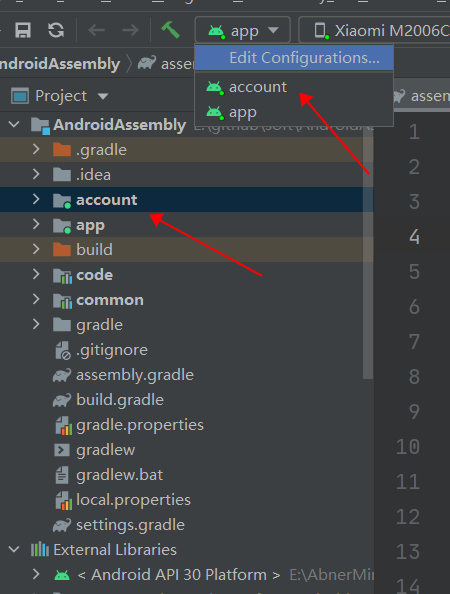

2、业务单独拆分为Module,可单独编译运行
上边已经阐述,组件化的最直接表现就是在业务模块,也就是根据项目的实际功能,拆分出符合的业务模块,比如社区,比如用户信息,比如商城等等,拆分之后,一定要能保持单独运行,本着合则依赖,拆则运行的态度,那么我们需要解决两个问题,一个是application和library之间的动态切换,另一个就是需要动态改变清单文件资源指向,毕竟单独运行的Module,必须有一个主入口的存在。
我们都知道,一个项目在build.gradle中apply plugin只能存在一个application,也就是可运行的模块,一般是我们的主模块,是最终要产出apk包的,而对应的library就是对应的插件,一般以依赖的方式进行使用,在最终打包的时候进行依赖使用,而在单独开发的时候就需要单独运行。
如下举例,根据动态参数来动态进行配置。

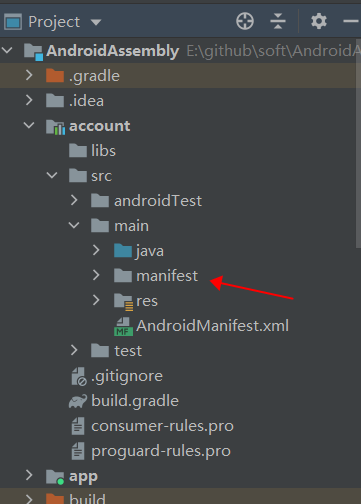

动态改变清单文件资源指向

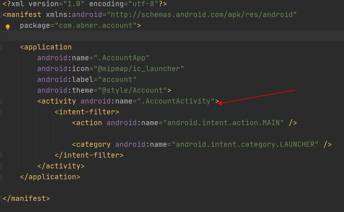

关于主入口,一个项目肯定只有一个,当把组件改为单独运行的时候,在组件的内部,就不得不去创建一个属于当前组件的主入口,也就是,单独运行时使用当前组件,合并依赖运行时使用主Module里的。
<activity android:name=".MainActivity">
            <intent-filter>
                <action android:name="android.intent.action.MAIN" />
                <category android:name="android.intent.category.LAUNCHER" />
            </intent-filter>
        </activity> <activity android:name=".MainActivity">
            <intent-filter>
            </intent-filter>
        </activity>

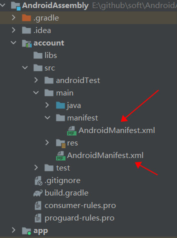

动态切换,也是根据动态参数来动态进行配置。
sourceSets {
        main {
            if (is_Module.toBoolean()) {
                manifest.srcFile 'src/main/AndroidManifest.xml'
            } else {
                manifest.srcFile 'src/main/mainfest/AndroidManifest.xml'
    }sourceSets {
        main {
            } else {
关于业务Application,当前组件创建,当前组件下的mainfest引入即可,通过以上的配置,只需要改变动态参数值就可以实现,单Module的运行。

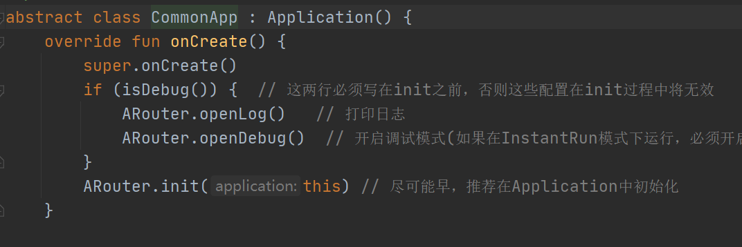

这个市场上已经有很多成熟的三方了,比如ARouter ,ActivityRouter,DeepLinkDispatch等等,当然用的比较多的就是ARouter了,已经有了成熟的,我们直接使用即可,没有必要再重复的造轮子。
通过ARouter 可以很方便的实现组件之间的通信,更重要的是方便了H5和原生交互之间的跳转。
官方文档如下
https://github.com/alibaba/ARouter
”一个用于帮助 Android App 进行组件化改造的框架 —— 支持模块间的路由、通信、解耦“,github 上 ARouter 的介绍可以知道,它可以实现组件间的路由功能,路由是指从一个接口上收到数据包,根据数据路由包的目的地址进行定向并转发到另一个接口的过程,这里可以体现出路由跳转的特点,非常适合组件化解耦。
使用起来也是非常的简单
ARouter.getInstance().build("/test/test").navigation() ARouter.getInstance().build("/test/test").navigation()
具体使用,看大家可以根据查看官网,而关于实际的业务使用,我们放到下面的第3项组件化实战中。

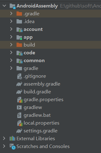

1、创建项目

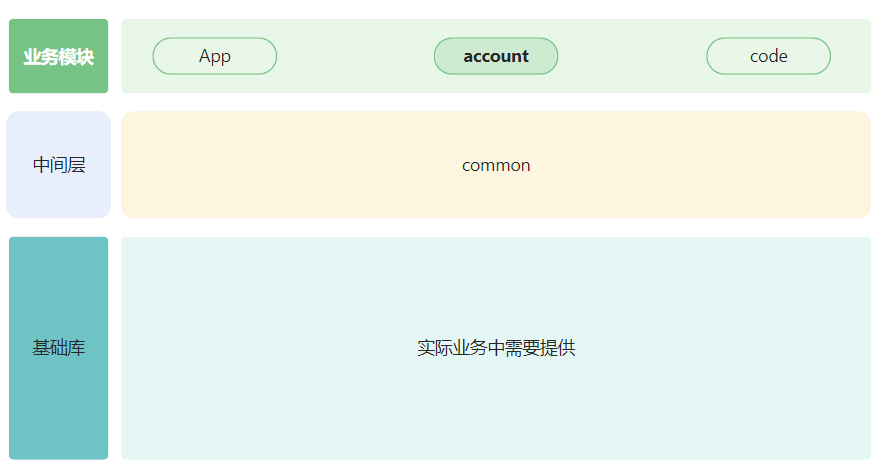

我这里首先创建一个项目,毕竟不是实际业务,目前就先创建四个模块,app是主模块,common是中间层,account和code是组件,也就是实际的业务模块,如下图。
具体的组件架构流程图如下,common做为中间层,角色承担十分重要,比如公用的方法,属性,数据,资源等,都可以放置这层,便于业务模块直接的中转跳转或数据获取。

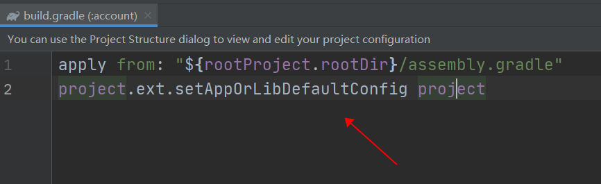

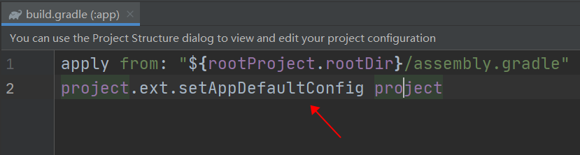

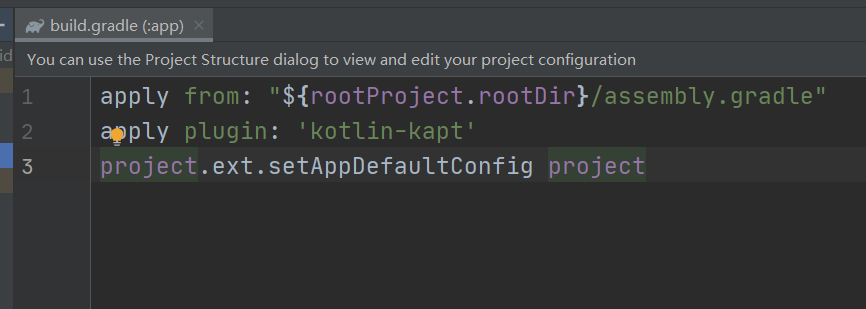

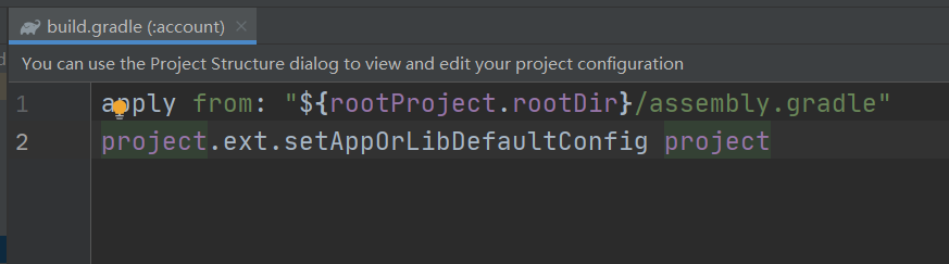

2、统一依赖,统一版本号

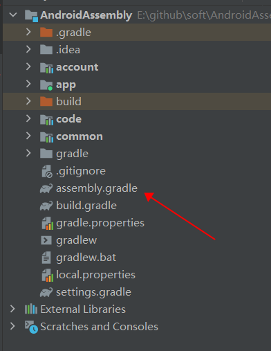

根项目下新建一个gradle文件,如下图
gradle文件主要是做为组件之间的统一使用,比如版本号,比如依赖等等,有了这样的一个公共配置,所有的组件都可以进行统一管理,当然,除了部分无法实现之外。
全部代码如下,相关注释很是齐全。

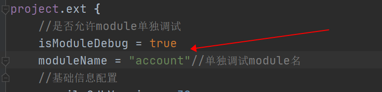

project.ext {
    //是否允许module单独调试
    isModuleDebug = false
    moduleName = ""//单独调试module名

    //动态改变,用于单模块调试
    setAppOrLibDefaultConfig = {
        extension ->
            if (project.ext.isModuleDebug && project.ext.moduleName == project.name) {
                extension.apply plugin: 'com.android.application'
                extension.description "app"
            } else {
                extension.apply plugin: 'com.android.library'
                extension.description "lib"
            extension.apply plugin: 'kotlin-android'
            extension.apply plugin: 'kotlin-parcelize'
            extension.apply plugin: 'kotlin-kapt'
            appImplementation = project.name
            //设置通用Android配置
            setAppOrLibAndroidConfig extension.android
            //设置通用依赖配置
            setDependencies extension.dependencies

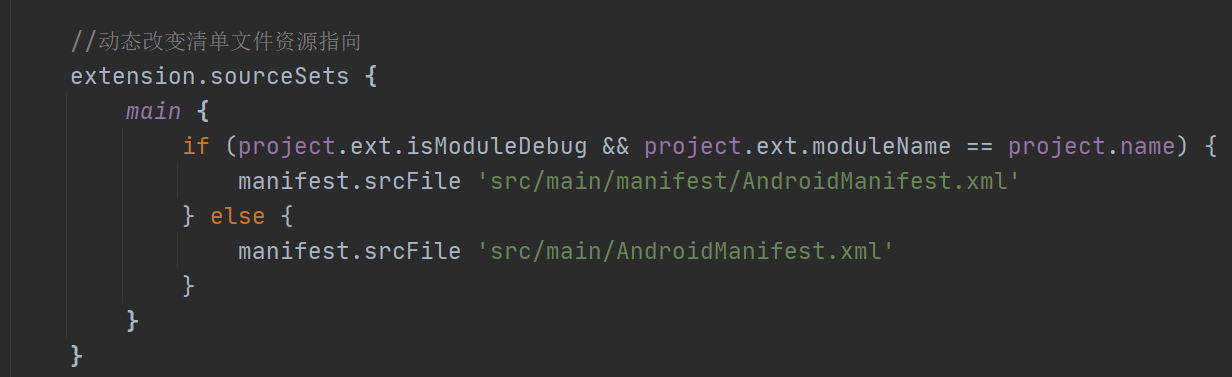

            //动态改变清单文件资源指向
            extension.sourceSets {
                main {
                        manifest.srcFile 'src/main/manifest/AndroidManifest.xml'
                    } else {

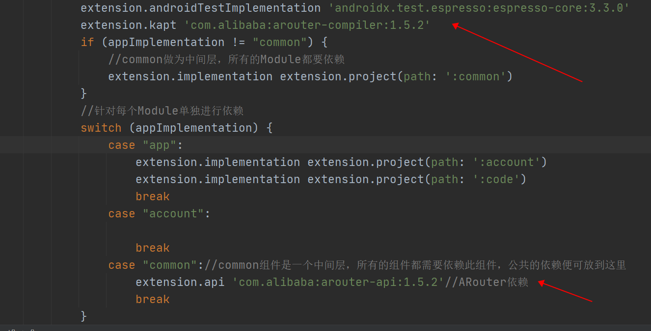

    setDependencies = {
        extension ->
            extension.implementation fileTree(dir: 'libs', include: ['*.jar'])
            extension.implementation "org.jetbrains.kotlin:kotlin-stdlib:$kotlin_version"
            extension.implementation 'androidx.core:core-ktx:1.3.1'
            extension.implementation 'androidx.appcompat:appcompat:1.3.1'
            extension.implementation 'com.google.android.material:material:1.4.0'
            extension.implementation 'androidx.constraintlayout:constraintlayout:2.0.1'
            extension.testImplementation 'junit:junit:4.+'
            extension.androidTestImplementation 'androidx.test.ext:junit:1.1.2'
            extension.androidTestImplementation 'androidx.test.espresso:espresso-core:3.3.0'
            extension.kapt 'com.alibaba:arouter-compiler:1.5.2'
            if(appImplementation!="common"){
                //common做为中间层,所有的Module都要依赖
                extension.implementation extension.project(path: ':common')
            //针对每个Module单独进行依赖
            switch (appImplementation) {
                case "app":
                    extension.implementation extension.project(path: ':account')
                    extension.implementation extension.project(path: ':code')
                    break
                case "account":
                    break
                case "common"://common组件是一个中间层,所有的组件都需要依赖此组件,公共的依赖便可放到这里
                     extension.api 'com.alibaba:arouter-api:1.5.2'//ARouter依赖
                    break

            //动态改变清单文件资源指向
                main {
                    } else {
            //针对每个Module单独进行依赖
                case "app":
                    break
                case "account":
                    break
                    break
相关注释都有,相信大家一看便懂,无非就是抽取了公共的部分,相当于一个模板,大家完全可以拿走直接用,只需要改成自己的相关依赖即可,不过,针对这个文件,还是要做一个简单的概述。
概述一,如何单组件运行
只需要改动下面的两个参数即可,isModuleDebug参数,true就是开启单组件运行模式,moduleName就是你要运行的那个Module名字,之所以定义两个参数,是为了精准到位,组件之间清晰,方便部分组件之间依赖。
//是否允许module单独调试
    moduleName = ""//单独调试module名  //是否允许module单独调试
概述二,统一管理,以后只维护这个文件即可
有了这个文件之后,其他的Module中的build.gradle里就可以根据需要进行简写,比如,app下:
比如其他组件下
这样,不管是依赖,还是版本号,以后统一的在一个文件里进行增加和改变,杜绝私自添加三方依赖,便于审阅。

概述四,动态改变清单文件资源指向
文件中已经逻辑处理
3、单Module运行
在第2步中,对所有的组件进行了依赖和版本号管理,同样也加入了动态改变清单文件资源指向,那么一个单独的组件如何运行呢?我们以Demo中的account模块举例。
第1步,按照动态改变清单文件资源指向相关逻辑,新建mainfest目录,记住,必须和你定义的路径保持一致,如下:
第2步,在manifest文件下复制一份AndroidManifest.xml文件。
需要注意,manifest文件下的AndroidManifest.xml文件和组件下的AndroidManifest.xml文件是有区别的,区别就是,当你选择组件运行时,会编译manifest文件下的,当做依赖使用时,走组件下的,除此之外,当你选择组件运行时,manifest文件下的AndroidManifest.xml文件必须有主入口,如下:
而组件下,是不需要的。
AndroidManifest.xml文件创建完之后,如果需要有初始化配置的,大家可以自行创建Application,待相关组件名,样式引入后,更改统一管理gradle文件下的参数,如下:
再看模块目录,account已经和app保持一致,可以单独运行了。
4、组件之间进行跳转
新建的项目中,我把account和code做为业务组件,两个组件是互不关联的额,我们要实现的就是这两个组件之间的跳转,组件之间跳转使用的是阿里的ARouter,大家可以按照官网进行一步步依赖,我在第2步中已经依赖进去,最新的版本,如下所示:
依赖之后,按照官网对其初始化
在common中间层组件之中,我创建了两个文件,一个路由常量类,一个是路由工具类,大家直接可以看源码,这里就不贴代码了,就是对ARouter做了一个简单的封装而已。
