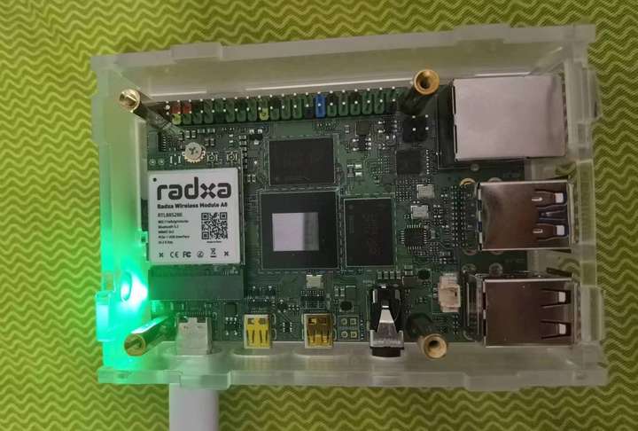

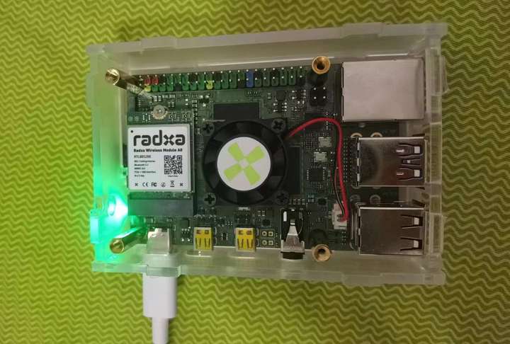

于是直接在M2槽上安装好官方推荐的无线网卡(只是天线没接)。

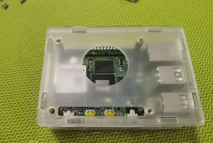

并根据官方外壳在某宝上的几张图,就依葫芦画瓢安装好了亚克力外壳,如下图所示:
当然了,从上面看也看不出啥,但是这个盖子倒是可以随便揭开的。
反面是这样的:

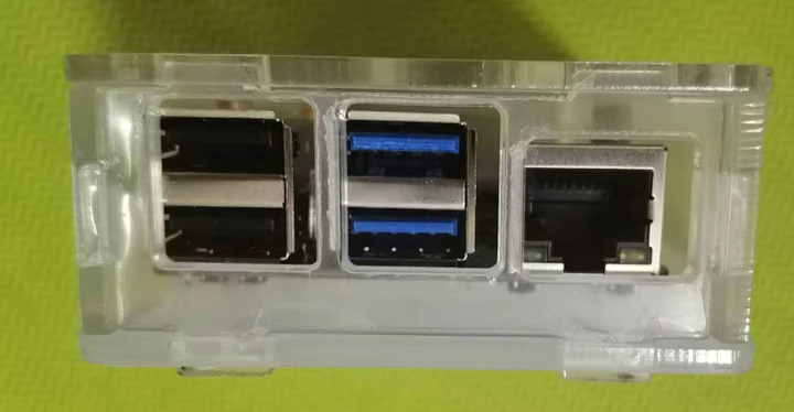

有USB口和网口的一面就有点尴尬了:
感觉有点错位,但是张小白试了多次好像也掰不正。但是张小白试了试网线和USB线,插入倒是没啥阻碍。由于张小白不是处女座,这方面就暂时得过且过吧(猜猜张小白是什么座的?)

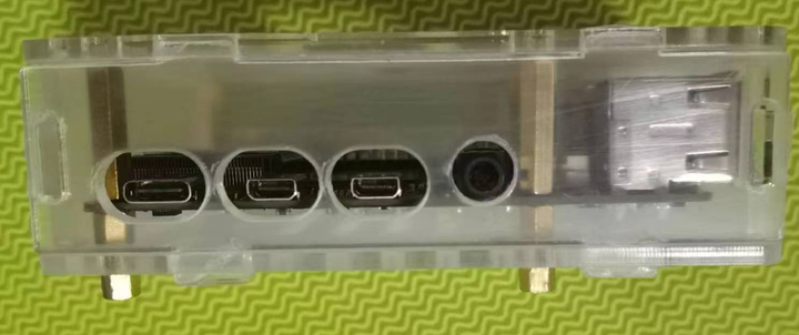

这是电源口、HDMI口和耳机口的一面,看来还行,比前面那一面好多了。

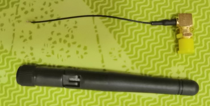

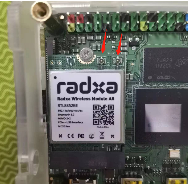

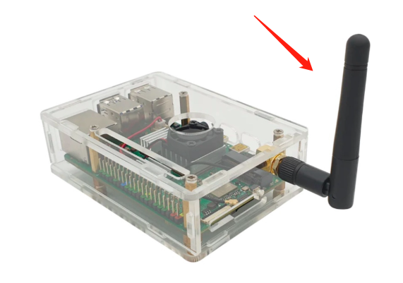

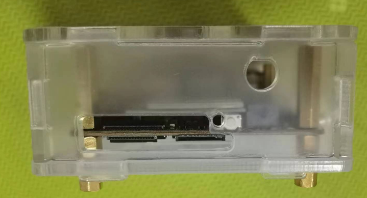

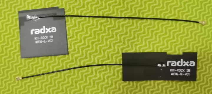

上图是插SD卡的一面。上面一大一小两个孔,是用来外接无线网卡的天线用的。张小白暂时没接。因为觉得接着不好随身携带。另外还有一个原因是:无线网卡上面有两个接头:
但是外壳提供了1组线:
无线网卡提供了2根线:
张小白在选择困难症下也不知道该接几个,怎么接出来,外壳的天线该怎么用:
(来自官方图片),所以索性一个都不装(B)。

第二个就是M2的无线网卡。虽然名字叫A8,但其实它就是一个Realtek RTL8852BE无线网卡。

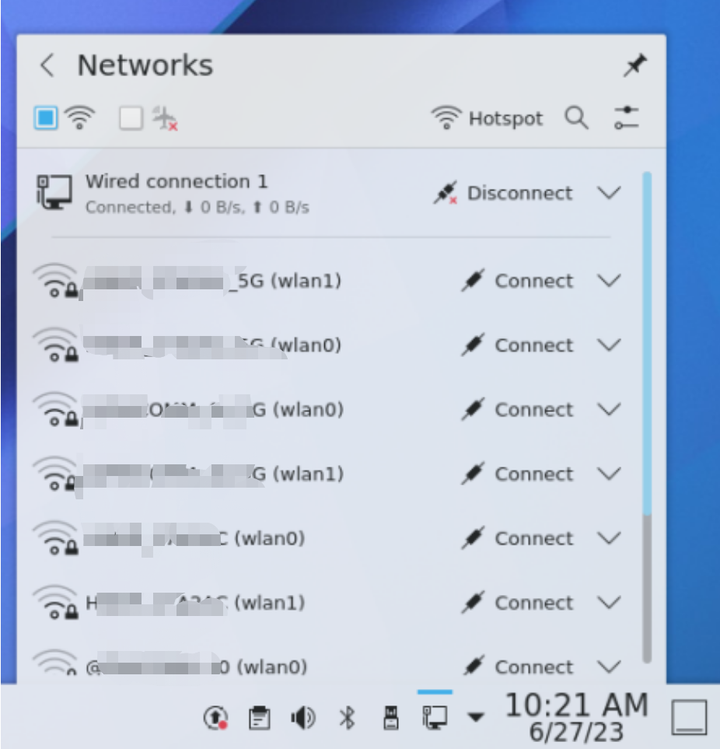

打开rock的远程桌面 https://zhuanlan.zhihu.com/p/638955703 已经能看到无线网络的信号了:

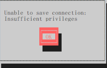

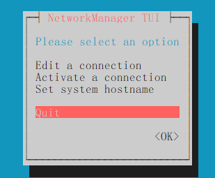

我们这次试着使用官方群里大佬推荐的nmtui来配置无线网卡:
记得用sudo,否则运行保存时可能会报权限不足的错误:
正常配置的方法如下:

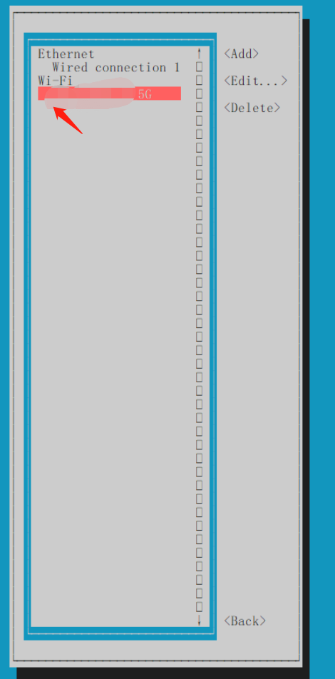

选择WiFi无线网络

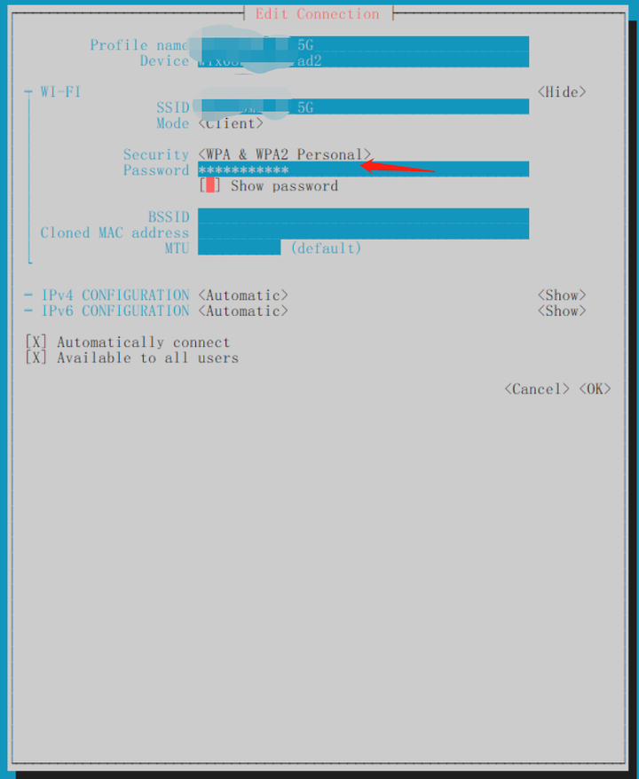

点击Edit:
其中Device会自动弹出,无需填写。在Password一栏中输入无线网络的密码就可以了。
选择OK继续:
点击Quit退出无线网卡配置页面。

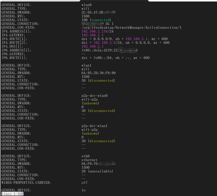

在命令行输入nmcli device show:
可以看到无线网络已经成功连接。

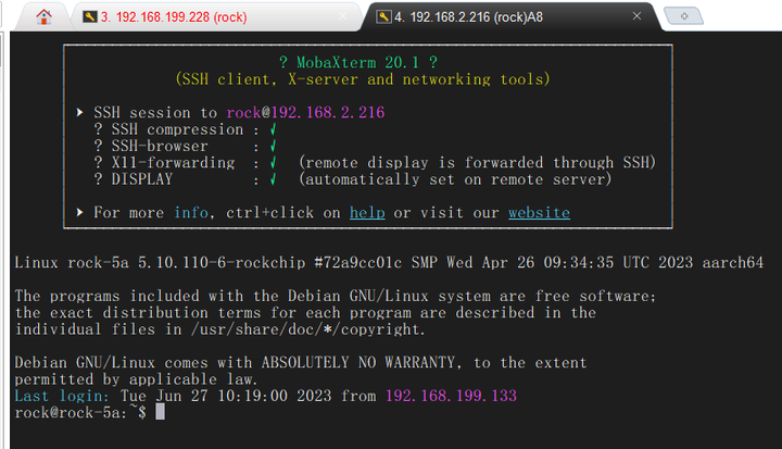

从路由器后台管理页面找到rock无线网卡对应的IP地址,将有线网卡拔掉:
使用MobaXterm连接无线网卡的IP:(这里是192.168.2.216)
可以成功登录。

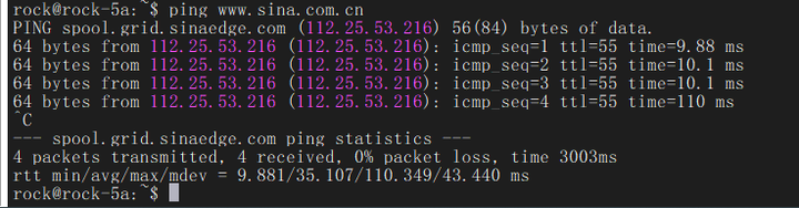

检查外网也比较通畅:

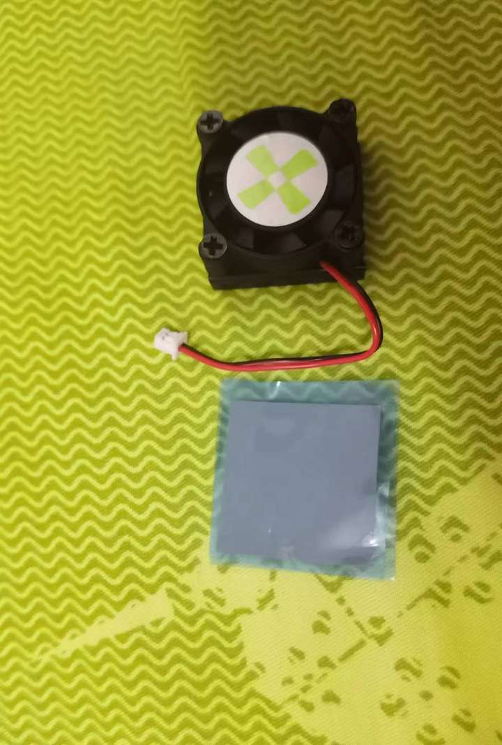

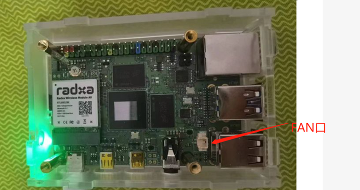

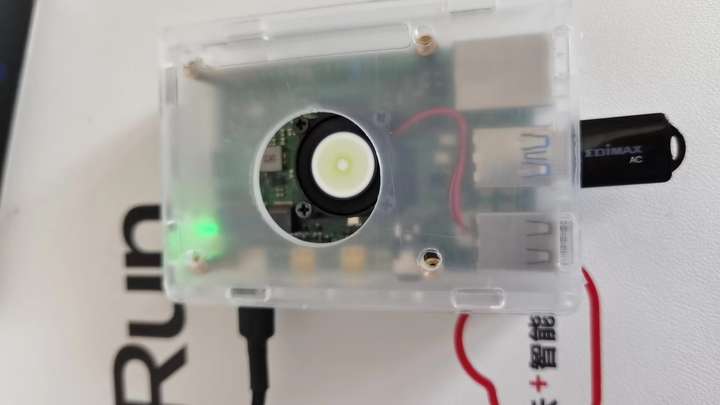

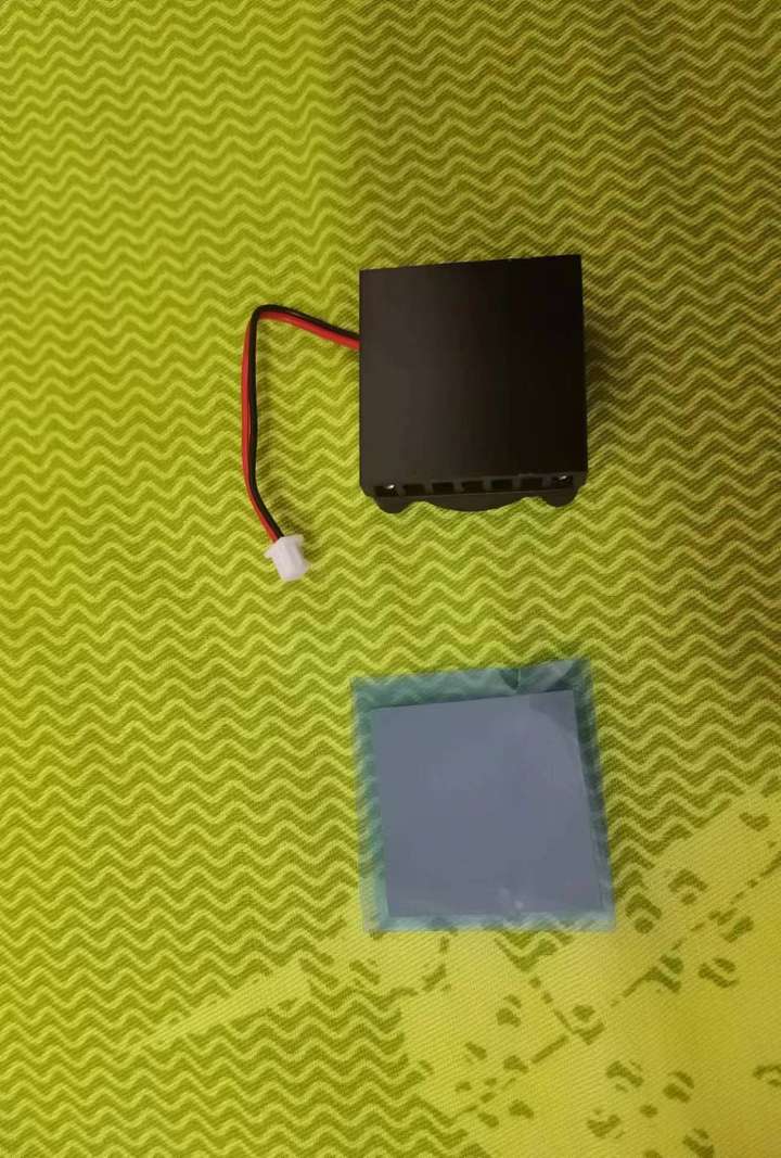

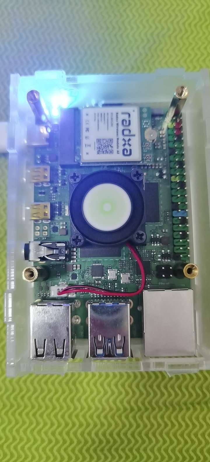

下面来安装官方风扇:
看起来比较简单,就是将双面胶贴到芯片上,然后将风扇贴上去,然后将风扇的电源接头插入rock5b的Fan口即可:
直接搞定:
开机!然而风扇并不转。

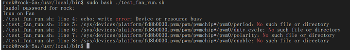

张小白查了一下资料,rock5b有这么一篇文字:https://blog.csdn.net/m0_50679156/article/details/127261113
同样的代码拿着试了一下:
其实rock5a跟rock5b目录结构都不一样。

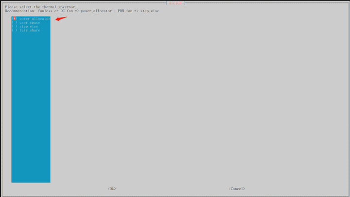

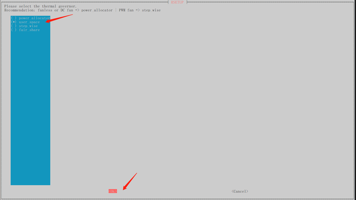

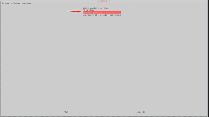

张小白在官方群里问了一下,暂时没响应。于是积极在网上搜索,直到查到了官方文档:https://docs.radxa.com/rock5/rock5a/accessories-guides/heatsink-2513 原来系统默认是无风扇模式,需要用rsetup将其改为手工设置模式:
进入rsetup界面:
选择Hardware:
选择Thermal governor
缺省是power_allocator ,将其改为user_space:
点击OK。

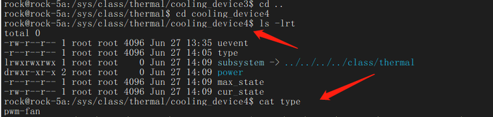

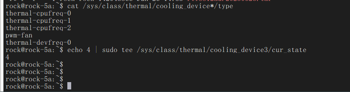

查找风扇是哪个device:
cat /sys/class/thermal/cooling_device*/type
原来cooling_device4是pwm-fan:
现在的速度cur_state是0,最高速度max_state是4:
我们将风扇速度改为3:
echo 3 | sudo tee /sys/class/thermal/cooling_device4/cur_state
这回可以看到风扇转起来了:
还可以将风扇的速度跳得更大一点:
echo 4 | sudo tee /sys/class/thermal/cooling_device4/cur_state

第二天rock5a开机,同样输入命令:
发现风扇不转。
奇怪,结果再去核实下风扇对应的device:
好像位置变了一下,怎么跑到device3去了。
于是命令换一下:
echo 4 | sudo tee /sys/class/thermal/cooling_device3/cur_state
风扇转起来了。每次启动都会变吗?

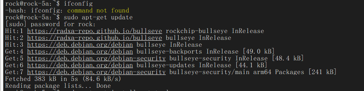

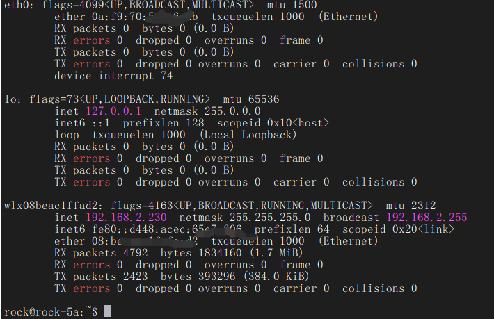

张小白把A8无线网卡取下来(山人自有用意),插上上次试验成功的USB无线网卡:
习惯性地使用ifconfig查看网卡IP:
咦,怎么没有这个命令?

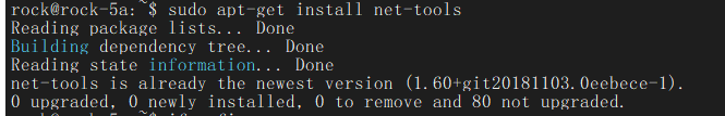

sudo apt-get update
sudo apt-get install net-tools
已经装过了啊。

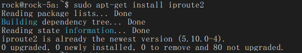

据说新的内核还可以下面的命令安装:
sudo apt-get install iproute2
也装过了。

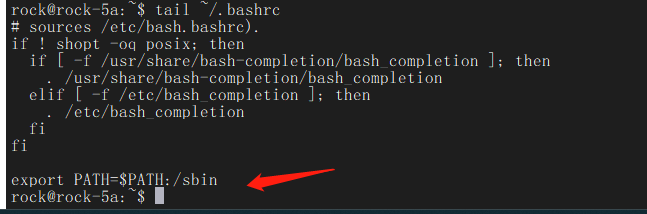

张小白仔细查了一下,ifconfig应该是在/sbin下的:
哦,那就说明没有环境变量指向这个路径:
果然如此。
于是在 ~/.bashrc下加入/sbin的路径:
source ~/.bashrc使其生效:
再来试试ifconfig:
这回可以了:可以看到有eth0这个有线网卡,以及wlx开头的无线网卡。其中无线网卡的IP是192.168.2.230,有线网卡因为没有接网线,所以没有分配IP地址。
