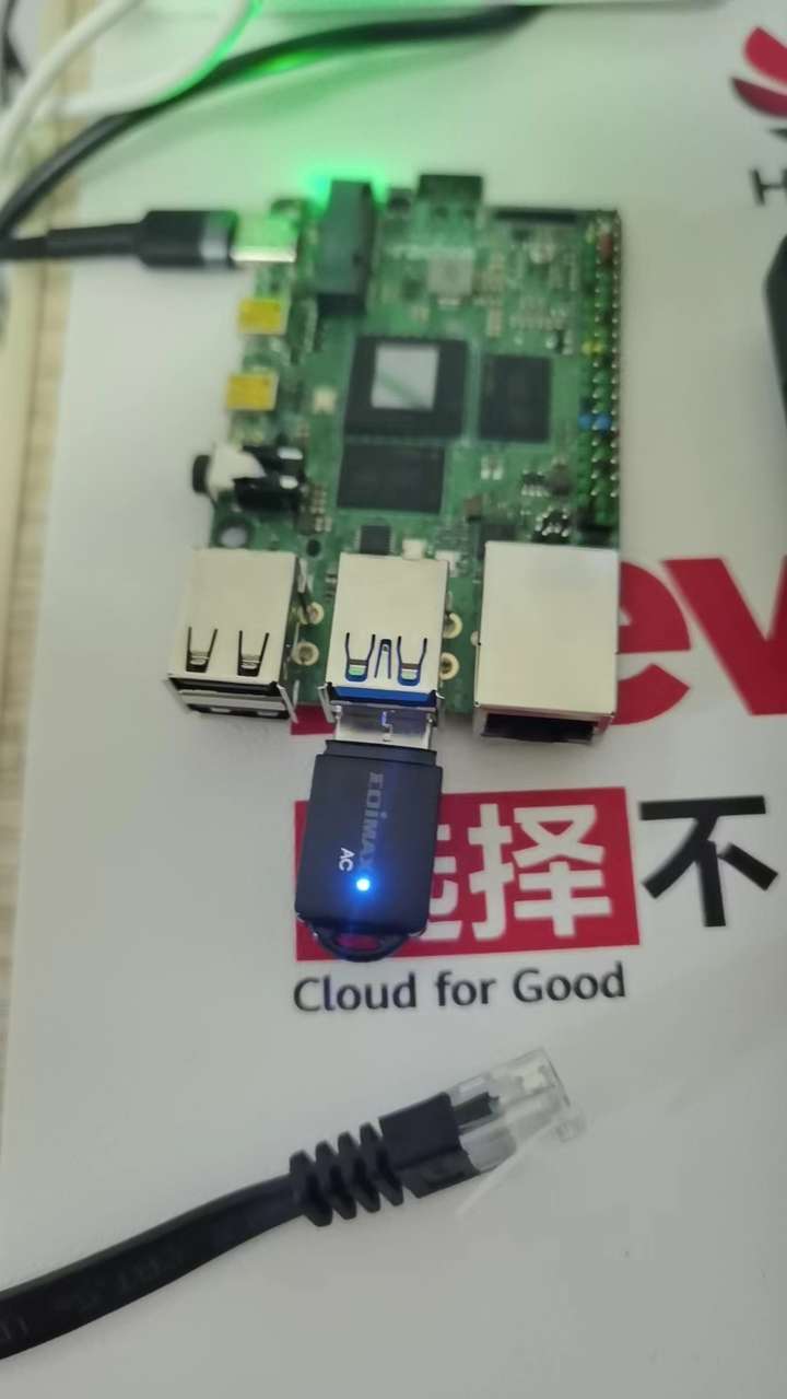

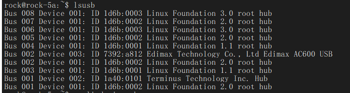

张小白将USB无线网卡插入到USB口,lsusb显示如下:
中间的Edimax AC600 USB就是这张卡。

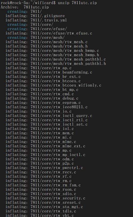

张小白分别上述zip文件传到rock上。

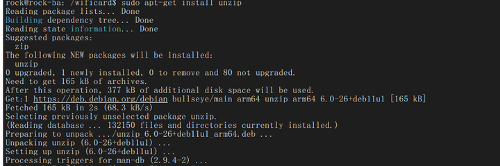

安装unzip软件:
sudo apt install unzip

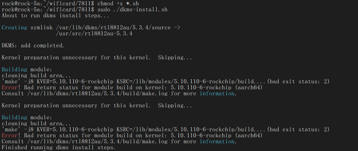

解压

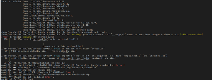

安装,都报了各种错误,要么是不支持ARM,要么是代码对应的内核版本太旧,编译有冲突:
看来张小白要另辟蹊径了。

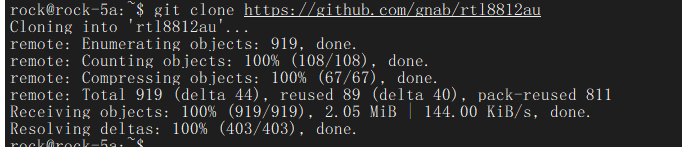

第一个是:https://github.com/gnab/rtl8812au
安装试试:
不行。

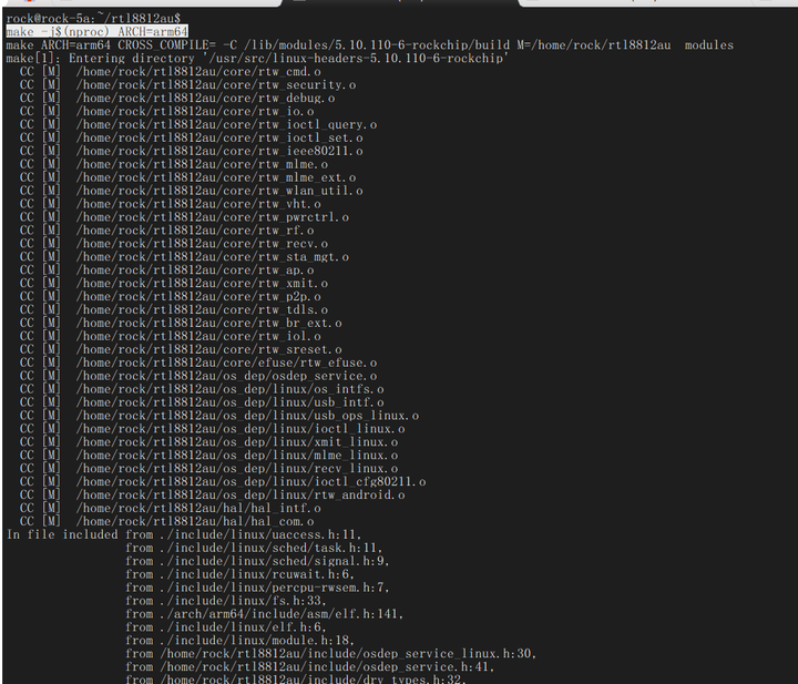

换个编译命令:make -j$(nproc) ARCH=arm64
仍然不行。
放弃这个。

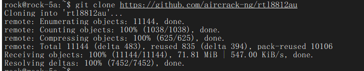

换第二个:https://github.com/aircrack-ng/rtl8812au
git clone https://github.com/aircrack-ng/rtl8812au

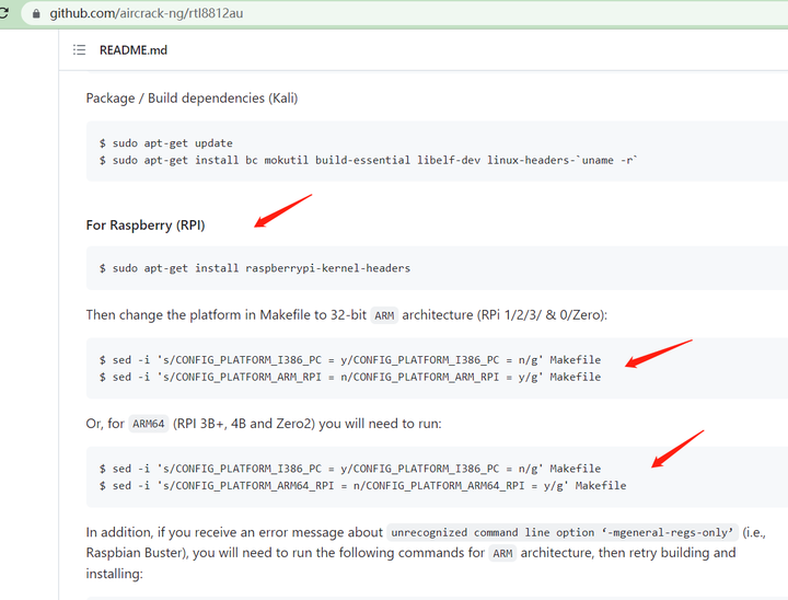

张小白看到了这里居然有对树莓派的支持:
感觉有戏。
rock5a比树莓派4B要好一些,按理说选择ARM64应该就可以了吧。
试试吧!

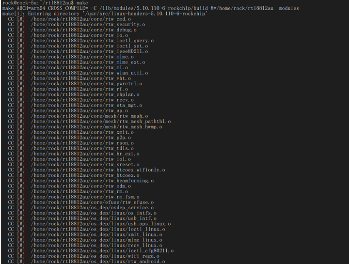

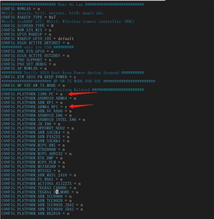

先修改Makefile:
只修改这两段,将I386_PC从y改为n,将ARM_RPI从n改成y

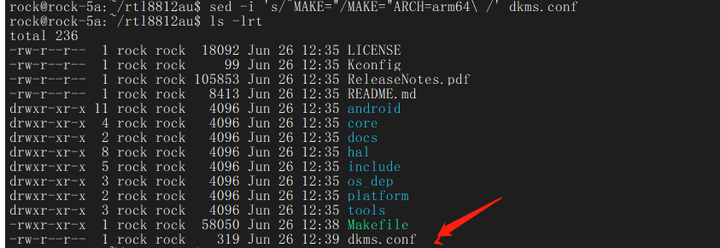

对dkms.conf文件进行替换:
sed -i 's/^MAKE="/MAKE="ARCH=arm64\ /' dkms.conf
export ARCH=arm64

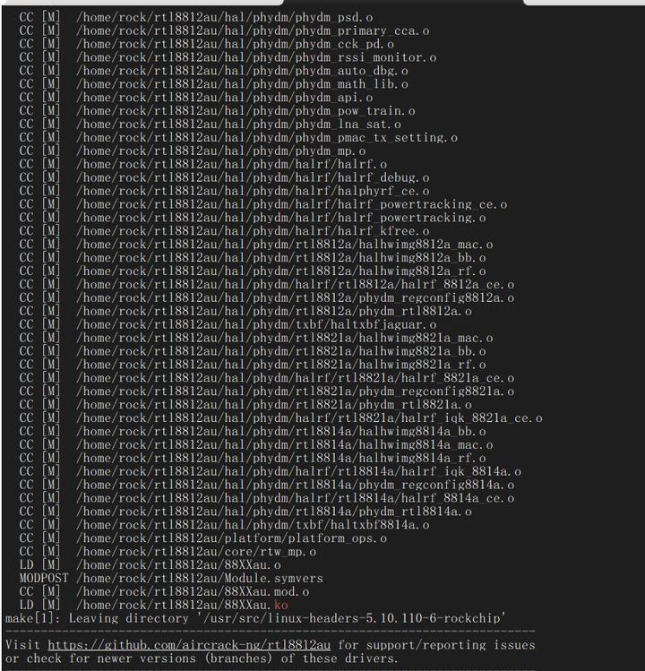

make
居然编译成功了
sudo make install

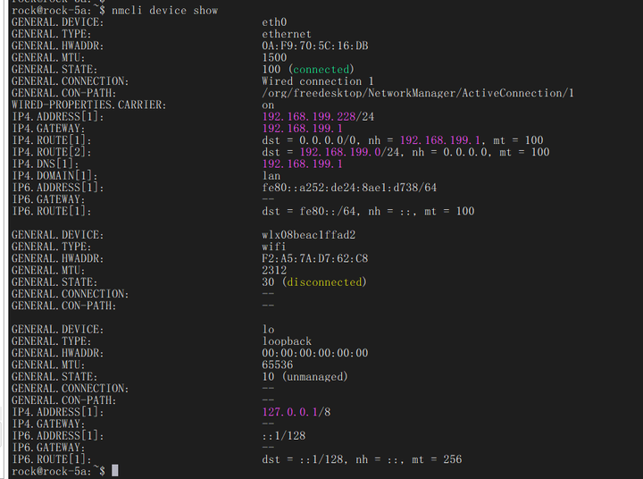

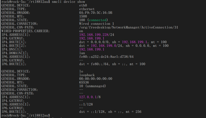

查看下wifi设备:
nmcli device show
怎么还没有呢?

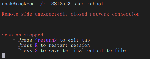

哦,忘记装完驱动要重启rock5a了。
sudo reboot
等重启成功,登录进去,再检查:
wifi设备出现了!(wlx开头的那个)

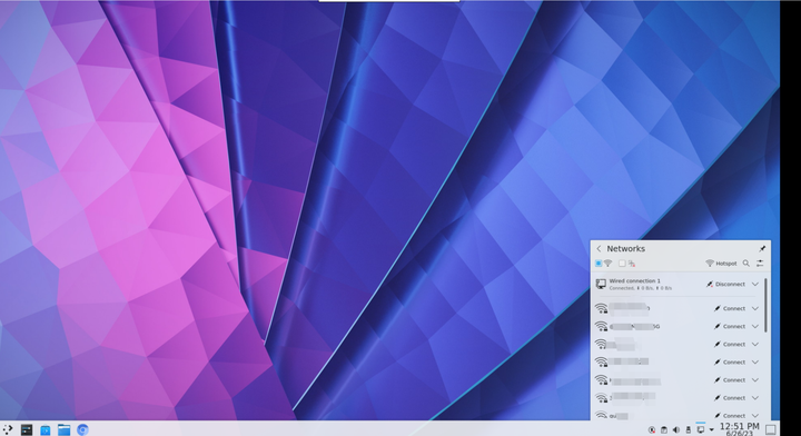

如果用远程桌面,可以在右下角的Network Manager中看到很多wifi信号:

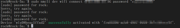

nmcli radio wifi
wifi开着呢!
sudo nmcli dev wifi connect [SSID名称] password "[SSID密码"
张小白由于心情激动,还输错了好几次rock的密码(rock)
看到成功连接,张小白立即断掉网线的连接:

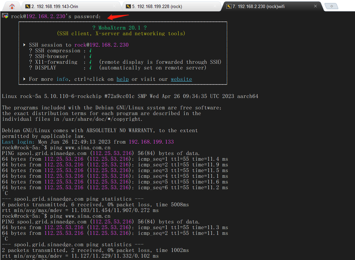

并到无线路由器上查找到rock5a的wifi地址:
确认地址是192.168.2.230
增加一个MobaXterm ssh链接,并连接rock:
成功登录了,并且rock5a可以通过路由器上Internet。
