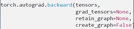

torch.autograd.backward
torch.autograd.backward ( tensors, grad_tensors=None,retain_graph=None,create_graph=False)
功能:自动求取梯度
  • tensors : 用于求导的张量,如 loss
  • retain_graph : 保存计算图
  • create_graph:创建导数计算图,用于高阶求导
  • grad_tensors :多梯度权重(用于设置权重)
注意:张量类中的backward方法,本质上是调用的torch.autogtad.backward。

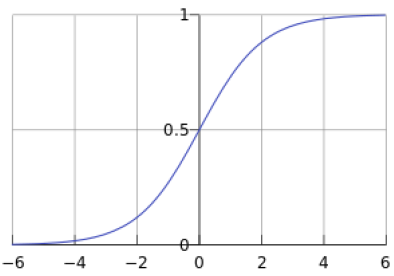

y = f ( W X + b ) f ( x ) = 1 1 + e − x \begin{array}{c} y=f(W X+b)\\ f(x)=\frac{1}{1+e^{-x}} \end{array}
f(x) 称为Sigmoid函数,也称为Logistic函数
 class  = { 0 , 0.5 > y 1 , 0.5 ≤ y \text { class }=\left\{\begin{array}{ll} 0, & 0.5>y \\ 1, & 0.5 \leq y \end{array}\right.
