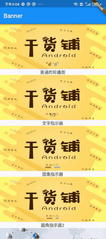

一、最终的实现效果一览
利用PageView,封装了一些特定的效果,比如文字指示器,圆角指示器,以及指示器的位置,轮播图片的缩进展示等等,录制了一个Gif效果图,如下:

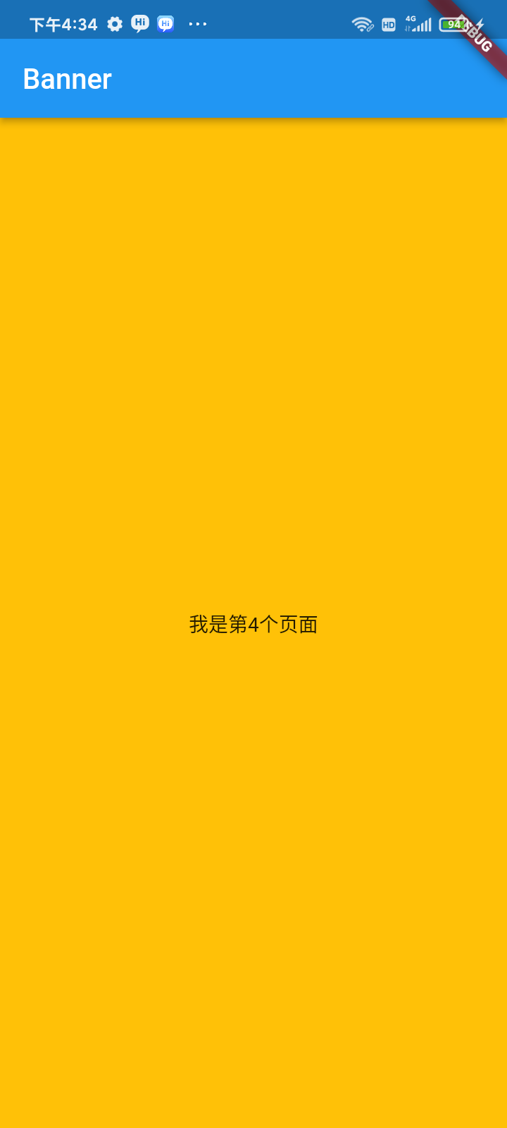

在实际的开发中,PageView.builder()方式使用是居多的,也建议大家以这种方式作为使用,很简单,只需要在itemBuilder里返回页面视图即可,代码如下:
PageView.builder(
            itemCount: 6,
            onPageChanged: (position) {
              print("当前索引为:$position");
            itemBuilder: (context, index) {
              return Container(
                  color: Colors.amber,
                  alignment: Alignment.center,
                  child: Text("我是第$index个页面"));
基本效果如下:

指示器类型,可以根据业务需求,进行专项定制,目前源码中的类型,有以下几种,分别是,圆形,圆角,矩形,文字,其位置,可以放到中间,左右两边以及轮播图的下方。
  * 指示器
  Widget _buildIndicators(mainAxisAlignment) {
    if (widget.indicatorType == IndicatorType.text) {
      //文字
      return Container(
        alignment: widget.textIndicatorAlignment,
        child: VipText(
          "${_currentPage + 1}/${widget.imageList!.length}",
          style: widget.textIndicatorStyle,
          backgroundColor: widget.textIndicatorBgColor,
          padding: widget.textIndicatorPadding,
          paddingLeft: widget.textIndicatorPaddingLeft,
          paddingTop: widget.textIndicatorPaddingTop,
          paddingRight: widget.textIndicatorPaddingRight,
          paddingBottom: widget.textIndicatorPaddingBottom,
    return Row(
      mainAxisAlignment: mainAxisAlignment,
      children: List.generate(widget.imageList!.length, (index) {
        return Container(
          width: _currentPage == index
              ? widget.indicatorWidth
              : widget.indicatorUnWidth ?? widget.indicatorWidth,
          height: _currentPage == index
              ? widget.indicatorHeight
              : widget.indicatorUnHeight ?? widget.indicatorHeight,
          margin: EdgeInsets.symmetric(horizontal: widget.indicatorMargin!),
          decoration: BoxDecoration(
            shape: widget.indicatorType == IndicatorType.circle
                ? BoxShape.circle
                : BoxShape.rectangle,
            borderRadius: widget.indicatorType == IndicatorType.rectangle
                ? BorderRadius.all(Radius.circular(widget.indicatorRadius!))
                : null,
            color: _currentPage == index
                ? widget.indicatorSelectColor
                : widget.indicatorUnSelectColor,

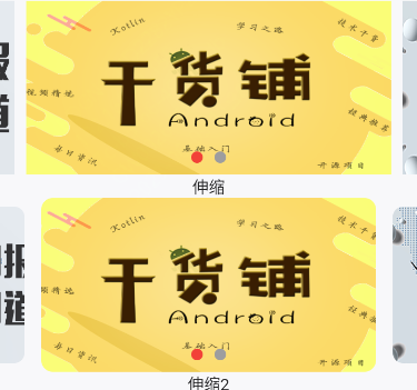

5、轮播图缩进效果
缩进的话,有两种,一种除了当前图片,左右图片会变小,当滑动到当前图片之后才会放大,一种就是很简单的缩进。
viewportFraction 可以理解为一页内容占据屏幕的比例,铺满就是1,小于1就是不铺满。
 PageController(viewportFraction: widget.viewportFraction!)
如果说,在滑动的时候,想要图片实现放大和缩小动画,那么我们需要执行一个放大和缩小动画Transform.scale。
return Transform.scale(
                    scale: endScale,
                    child: Container(
                        margin: widget.imageMargin != null
                            ? EdgeInsets.all(widget.imageMargin!)
                            : EdgeInsets.only(
                                left: widget.imageMarginLeft!,
                                top: widget.imageMarginTop!,
                                right: widget.imageMarginRight!,
                                bottom: widget.imageMarginBottom!),
                        child: ClipRRect(
                            //设置图片圆角
                            borderRadius: BorderRadius.circular(widget.radius!),
                            child: getBannerImage(imageUrl))))
