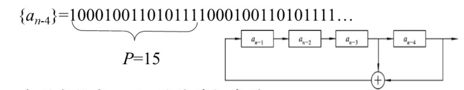

可以用移位奇存器作为伪随机码产生器, 图1是一个4级移位寄存 器, 用它就可产生伪随机序列。图1中的反馈逻辑为
a n = a n 3 a n 4 a_{n}=a_{n-3} \oplus a_{n-4}
当移位寄存器的初始状态是 a n 4 = 1 a_{n-4}=1 , a n 3 = 0 a_{n-3}=0 , a n 2 = 0 a_{n-2}=0 , a n 1 = 0 a_{n-1}=0 , 经过一 个时钟节拍后, 各级状态自左向右移到下一级, 末级输出一位数, 与此同时模二加法器输出加到移位寄存器第一级, 从而形成移位 寄存器的新状态, 下一个时钟节拍到来又继续上述过程, 末级输出序列就是伪随机序列。在这种条件下, 产生的伪随机序列是
这是一个周期长度p=15的伪随机序列。
