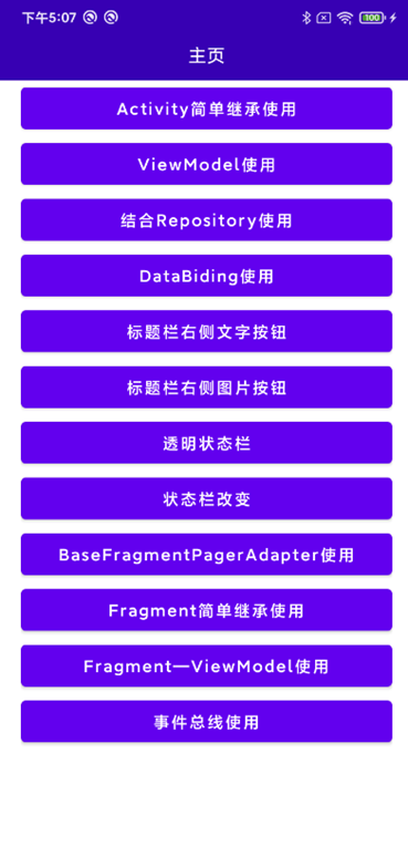

相关Demo,大家可以down下项目,运行即可,这里简单贴张效果图:
