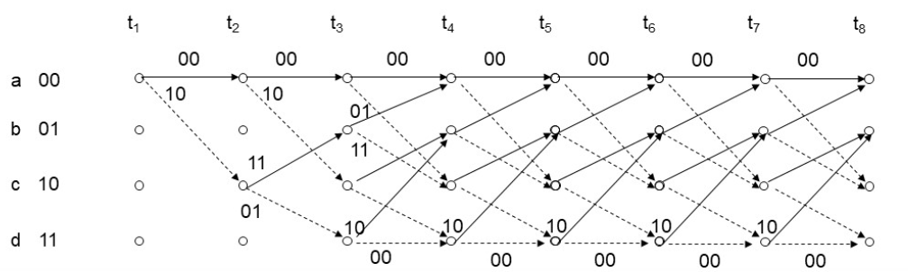

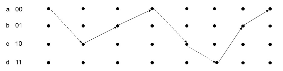

假设接收端收到的码序列为1011010010010010, 如何译码?
计算下图中所有可能路径的概率, 然后比较, 选出最大值。
有多少条路径 ? ≤ 2 8 \leq 2^{8} (穷举法, 需要比较 2 l 2^{l} , 其中 l 为码序列长度)

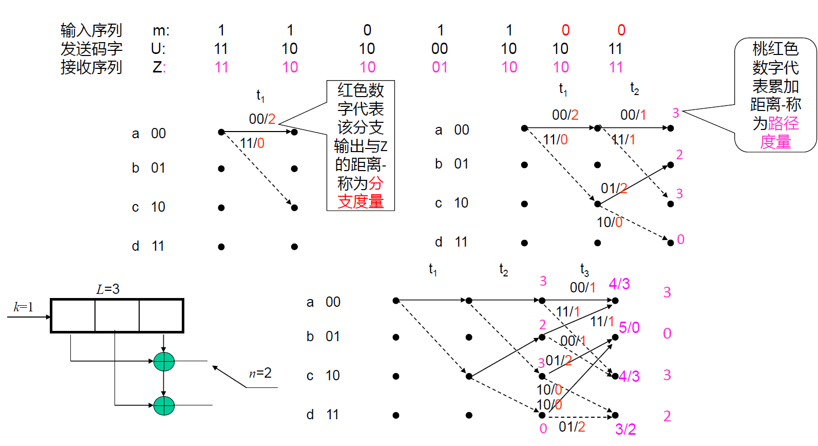

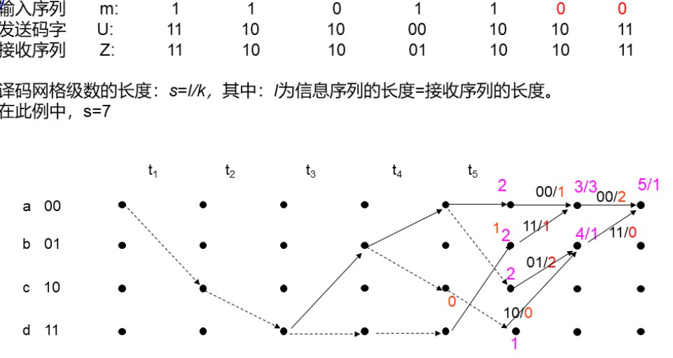

维特比译码算法的精髓可以总结为:加、比、选。
  • 加:距离(概率,分支度量值)相加;
  • 比:累加距离(概率,累计度量值)的比较;
  • 选:选出距离小(概率大)的路径作为幸存路径

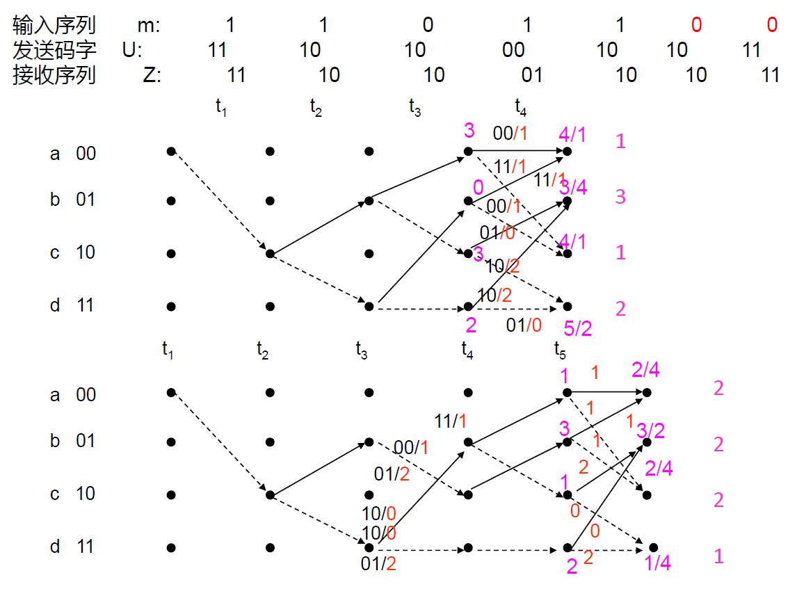

维特比译码算法是基于网格图进行的。译码时先将接收序列按照n分组,然后计算每分组与相应网格图中各分支的输出之间的汉明距离。

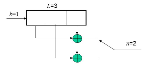

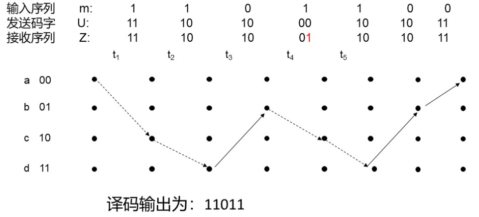

下图所示的(2,1,3)卷积码,若接收序列为:11 01 10 11 00 10 11,求译码结果。
译码的路径,译码结果是:10011
输入为:10011时,编码结果是 11 01 11 11 10 10 11
对比接收序列 11 01 10 11 00 10 11
错了2位,译码过程中都纠正了过来。

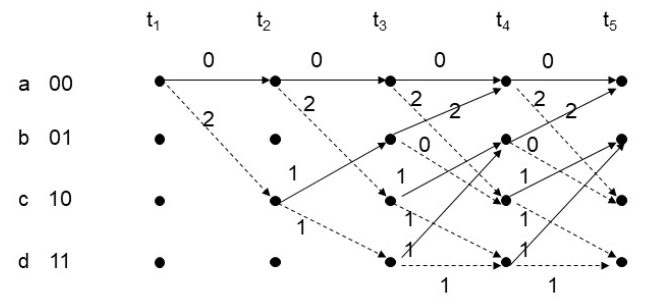

卷积码的距离特性:自由距:从0状态回到0状态的距离
d free  = 5 t = [ ( d f − 1 ) / 2 ] d_{\text {free }}=5 \quad t=\left[\left(d_{f}-1\right) / 2\right]
