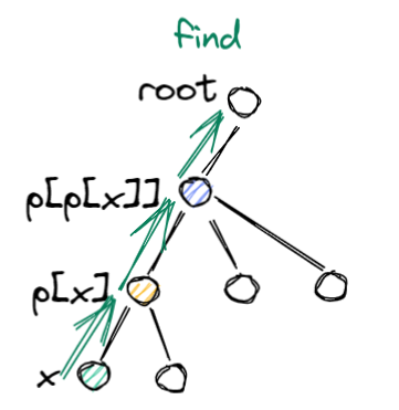

优化方法
路径压缩(常用),按秩合并。
路径压缩就是将已经找到根节点的所有点,修改其父节点为根节点,以达到降低时间复杂度近似为O(1)的目的。(因为若一直采用循环来找父节点,时间复杂度将会由树的高度决定,十分冗余)。这里是采用递归的方式完成。
