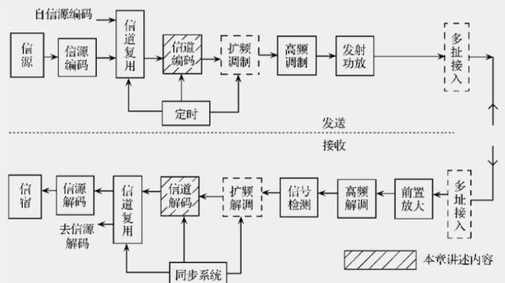

1.信道编码在通信系统中的位置和作用
2.信道编码的基本分类:分组码和卷积码(依据构造,编译码过程,性能指标)。

信道编码的基本概念
实际信道中传输数字信号时,由于信道传输特性的不理想及加性噪声的影响,我们接收到的数字信号不可避免地会发生错误。合理设计基带信号,选择调制解调方式等可以使误比特率降低; 但如果得到的误比特率仍无法满足要求,则必须采用信道编码,即差错控制编码来降低误比特率。
1.信道编码是指为了提高通信性能而设计信号变换,以使传输信号更好的抵抗各种信道损伤的影响,例如噪声、干扰以及衰落等。这种信号处理技术可以认为是实现系统性能权衡的方法(如在差错性能与带宽、功率与带宽之间的权衡)。

信道编码(结构化序列)的基本做法
  • 在发送端给被传输的信息序列附加上一定的监督码元,这些多余的监督码元和信息码元之间有某种确定的关连规则(约束关系)。
  • 接收端则按照这种既定的规则检验信息码元与监督码元之间的关系,一旦传输中发生错误,则信息码元和监督码元之间的关系将受到破坏,从而可以发现错误甚至纠正错误。
