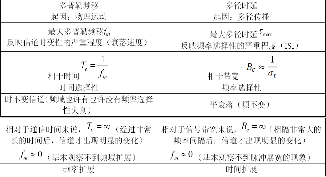

定义最大多普勒频移 的倒数为信道的相干时间 , 。 它反映信道冲激响应对所传输的信号产生快衰或慢衰的影响。
定义最大多普勒频率 $ B_{D}=f_{m}$ 为多普勒频率扩展。

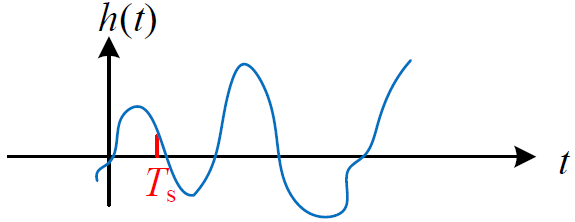

快衰落信道: 或信号的符号速率 , 即信道相干时间小于信号码元周期(符号间隔 ),因而在信号符号间隔时间内, 信道冲激响应快速变化, 使信号产生失真——快衰落信道或称为时间选择性衰落
慢衰落信道: 或 , 即信号码元周期(符号间隔)远小于信道相干时间,或信号符号速率远大于信道的多普勒频率扩展, 则信道冲激响应变化速率低于信号符号速率, 在信号符号间隔时间内信道冲激响应基本不变, 此时信号遭受慢衰落。

4.同时考虑随参信道的多径时延扩展及多普勒扩展对衰落的影响
- 多径时延扩展会引起随参信道平坦性衰落或频率选择性衰落。
- 在平坦性衰落信道下,由于多普勒扩展又可分为平坦性快衰落和平坦性慢衰落;
- 在频率选择性衰落信道下,由于多普勒扩展,可以分为频率选择性快衰落与频率选择性慢衰落。
