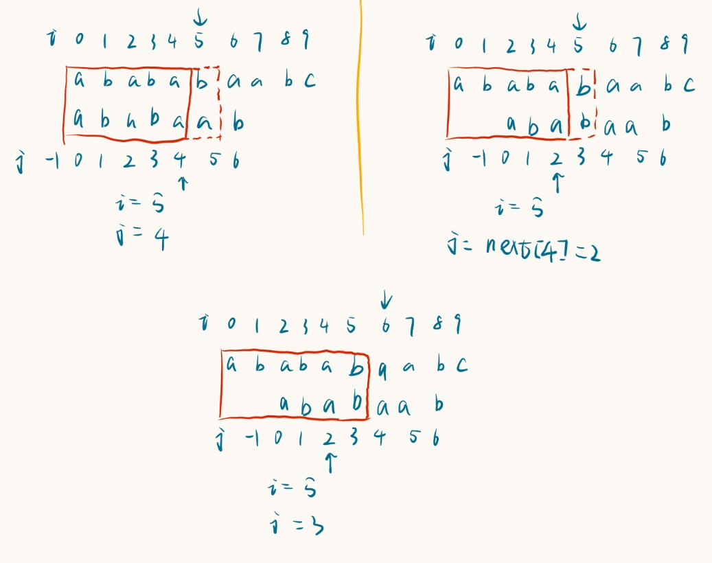

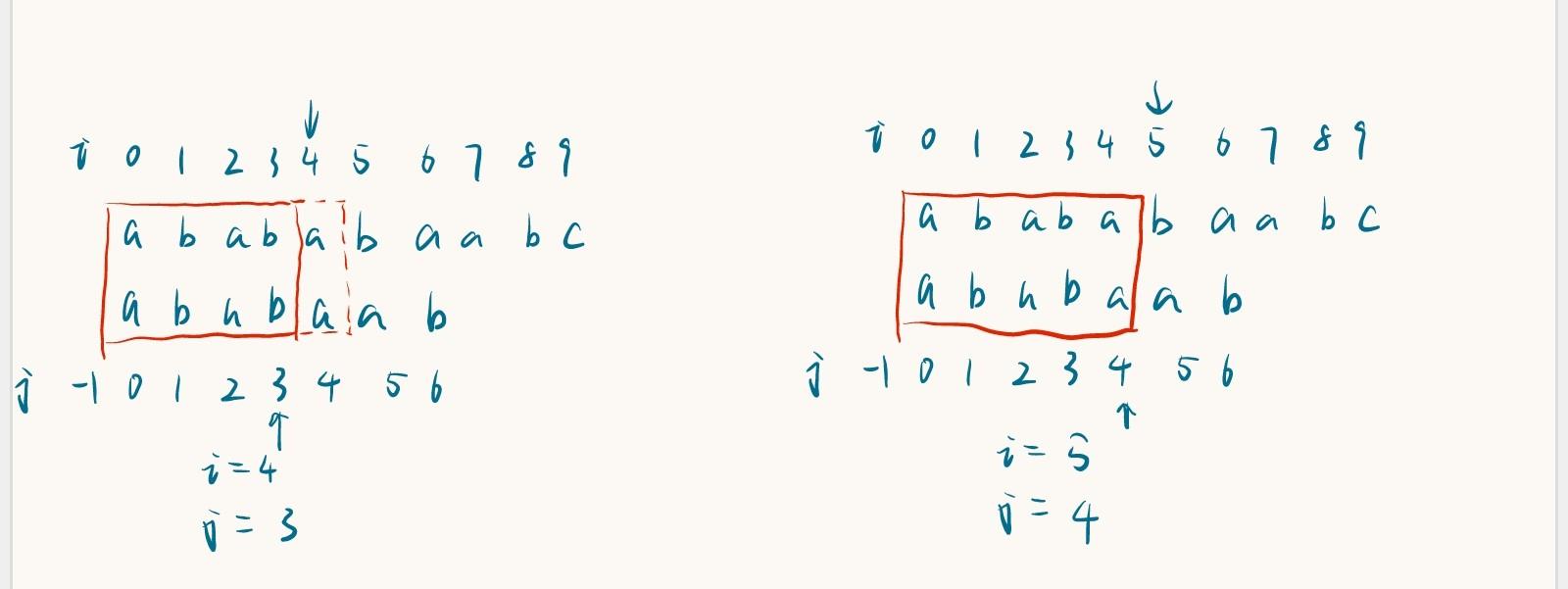

以 text = “abababaabc”、pattern = “ababaab” 为例。令 i 指向 text 的当前欲比较位,令 j 指向 pattern 中当前已被匹配的最后位,这样只要 text[i] == pattern[j + 1] 成立,就说明 pattern[j + 1] 也被成功匹配,此时让 i、j 加 1 继续比较,直到 j 达到 m - 1(m 为 pattern 长度) 时说明 pattern 是 text 的子串。在这个例子中,i 指向 text[4]、j 指向 pattern[3],表明 pattern[0…3] 已经全部匹配成功了,此时发现 text[i] == pattern[j + 1] 成立,这说明 pattern[4] 成功匹配,于是令 i、j 加 1。
一直比较的是s[i]与p[j+1]是否匹配。
当text[5] != pattern[4 + 1],匹配失败。为了不让 j 直接回退到 -1,应寻求回退到一个离当前的 j (此时 j 为 4)最近的 j’,使得 text[i] == pattern[j’ + 1] 能够成立,并且 pattern[0…j’] 仍然与 text 的相应位置处于匹配状态,即 pattern[0…j’] 是 pattern[0…j] 的后缀。这很容易令人想到之前的求 next 数组时碰到的类似问题。答案是 pattern[0…j’] 是 pattern[0…j] 的最长相等前后缀。也就是说,只需要不断令 j = next[j],直到 j 回退到 -1 或者是 text[i] == pattern[j + 1] 成立,然后继续匹配即可。**next 数组的含义就是当 j + 1 位失配时,j 应该回退到的位置。**对于刚刚的例子,当 text[5] 与 pattern[4 + 1] 失配时,令 j = next[4] = 2,然后我们会发现 text[i] == pattern[j + 1] 能够成立,因此就让它继续匹配,直到 j == 6 也匹配成功,这就意味着 pattern 是 text 的子串。
