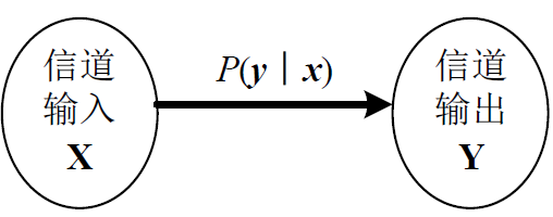

广义信道中的编码信道就是一种离散信道(数字信道)。离散信道的输入变量 X 、输出变量 Y 均为离散信号(数字信号)。信道的特性可用信道转移概率 𝑃 ( 𝒚 𝒙 ) 𝑃(𝒚|𝒙) (条件概率)来描述。主要研究离散信号在信道中传输的特征。
例:二进制无记忆编码信道(BSC)
p ( 0 / 0 ) p(0 / 0) p ( 1 / 1 ) p(1 / 1) 为正确转移概率, p ( 1 / 0 ) p(1 / 0) p ( 0 / 1 ) p(0 / 1) 为错误转移概率 , 我们有 p ( 0 / 0 ) = 1 p ( 1 / 0 ) p(0 / 0)=1-p(1 / 0) ; p ( 1 / 1 ) = 1 p ( 0 / 1 ) p(1 / 1)=1-p(0 / 1)

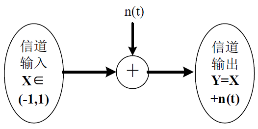

半连续信道
输入变量 X 和输出变量 Y 一个为连续信号,一个为离散信号。如下图所示的 AWGN 信道,输入是二进制对极信号,输出是叠加了高斯白噪声的连续信号。
