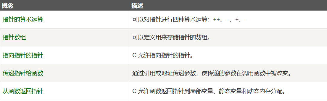

C 指针详解
在 C 中,有很多指针相关的概念,这些概念都很简单,但是都很重要。下面列出了 C 程序员必须清楚的一些与指针相关的重要概念:
