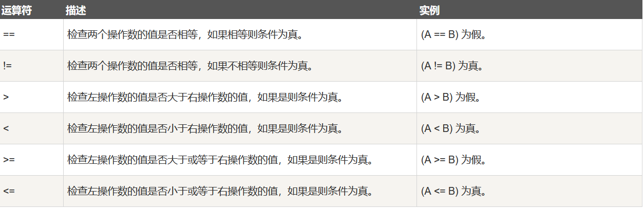

关系运算符
下表显示了 C 语言支持的所有关系运算符。假设变量 A 的值为 10,变量 B 的值为 20,则:
请看下面的实例,了解 C 语言中所有可用的关系运算符:
#include <stdio.h>
int main()
   int a = 21;
   int b = 10;
   int c ;
   if( a == b )
      printf("Line 1 - a 等于 b\n" );
   else
      printf("Line 1 - a 不等于 b\n" );
   if ( a < b )
      printf("Line 2 - a 小于 b\n" );
   else
      printf("Line 2 - a 不小于 b\n" );
   if ( a > b )
      printf("Line 3 - a 大于 b\n" );
   else
      printf("Line 3 - a 不大于 b\n" );
   /* 改变 a 和 b 的值 */
   a = 5;
   b = 20;
   if ( a <= b )
      printf("Line 4 - a 小于或等于 b\n" );
   if ( b >= a )
      printf("Line 5 - b 大于或等于 a\n" );
当上面的代码被编译和执行时,它会产生下列结果:
Line 1 - a 不等于 b
Line 2 - a 不小于 b
Line 3 - a 大于 b
Line 4 - a 小于或等于 b
Line 5 - b 大于或等于 a

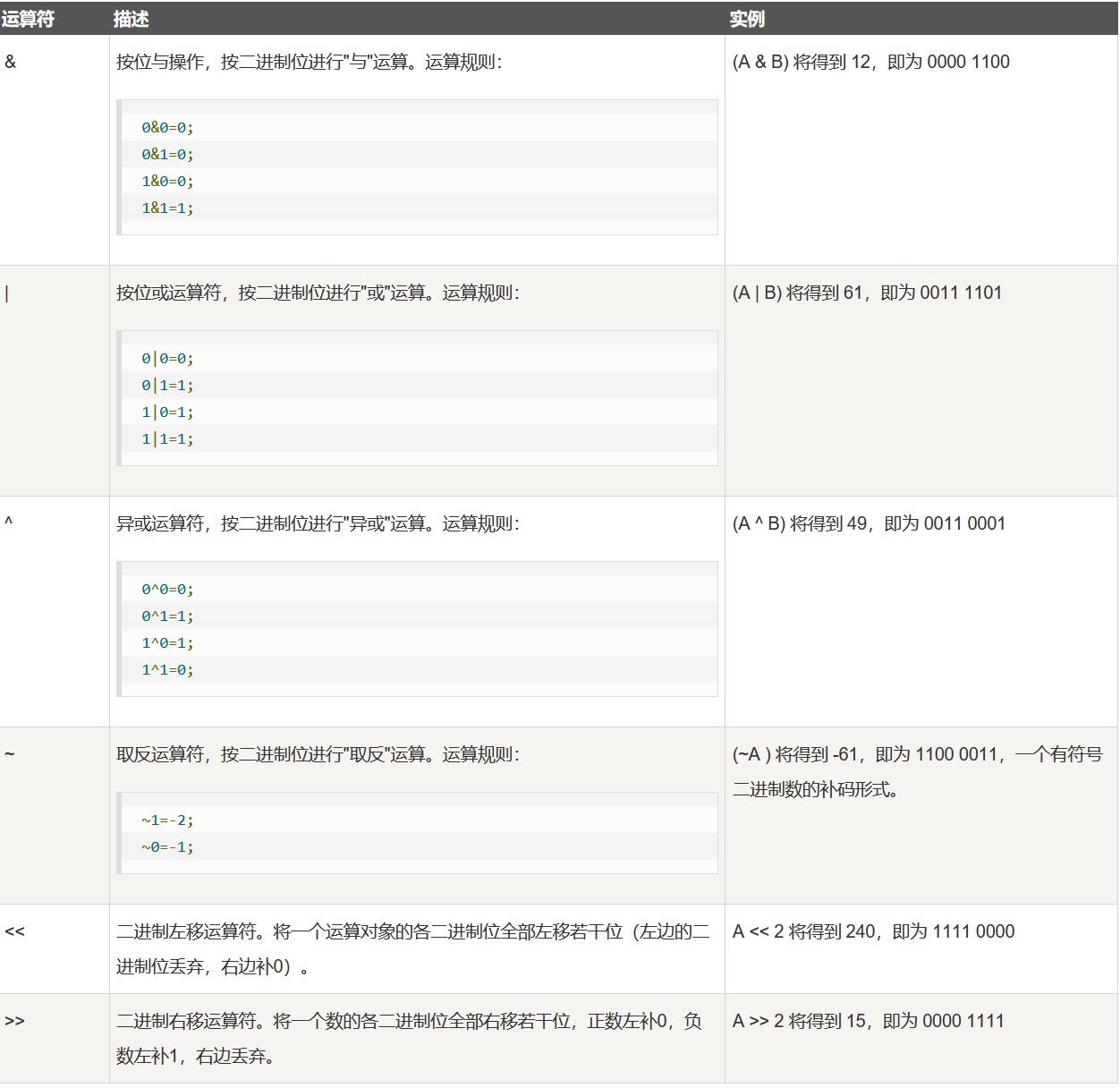

位运算符
位运算符作用于位,并逐位执行操作。&、 | 和 ^ 的真值表如下所示:
假设如果 A = 60,且 B = 13,现在以二进制格式表示,它们如下所示:
A = 0011 1100
B = 0000 1101
A&B = 0000 1100
A|B = 0011 1101
A^B = 0011 0001
~A  = 1100 0011
下表显示了 C 语言支持的位运算符。假设变量 A 的值为 60,变量 B 的值为 13,则:
请看下面的实例,了解 C 语言中所有可用的位运算符:
#include <stdio.h>
int main()
   unsigned int a = 60;    /* 60 = 0011 1100 */
   unsigned int b = 13;    /* 13 = 0000 1101 */
   int c = 0;
   c = a & b;       /* 12 = 0000 1100 */
   printf("Line 1 - c 的值是 %d\n", c );
   c = a | b;       /* 61 = 0011 1101 */
   printf("Line 2 - c 的值是 %d\n", c );
   c = a ^ b;       /* 49 = 0011 0001 */
   printf("Line 3 - c 的值是 %d\n", c );
   c = ~a;          /*-61 = 1100 0011 */
   printf("Line 4 - c 的值是 %d\n", c );
   c = a << 2;     /* 240 = 1111 0000 */
   printf("Line 5 - c 的值是 %d\n", c );
   c = a >> 2;     /* 15 = 0000 1111 */
   printf("Line 6 - c 的值是 %d\n", c );
Line 1 - c 的值是 12
Line 2 - c 的值是 61
Line 3 - c 的值是 49
Line 4 - c 的值是 -61
Line 5 - c 的值是 240
Line 6 - c 的值是 15

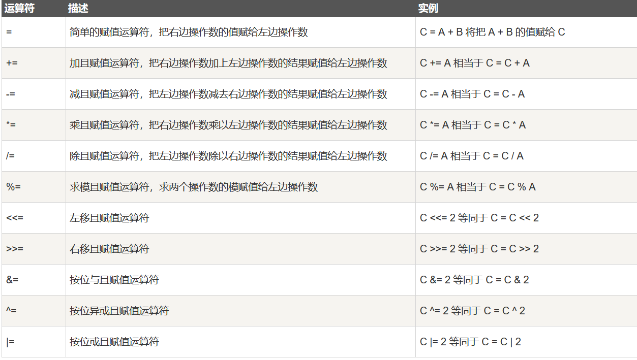

赋值运算符
下表列出了 C 语言支持的赋值运算符:
请看下面的实例,了解 C 语言中所有可用的赋值运算符:
#include <stdio.h>
int main()
   int a = 21;
   int c ;
   c =  a;
   printf("Line 1 - =  运算符实例,c 的值 = %d\n", c );
   c +=  a;
   printf("Line 2 - += 运算符实例,c 的值 = %d\n", c );
   c -=  a;
   printf("Line 3 - -= 运算符实例,c 的值 = %d\n", c );
   c *=  a;
   printf("Line 4 - *= 运算符实例,c 的值 = %d\n", c );
   c /=  a;
   printf("Line 5 - /= 运算符实例,c 的值 = %d\n", c );
   c  = 200;
   c %=  a;
   printf("Line 6 - %%= 运算符实例,c 的值 = %d\n", c );
   c <<=  2;
   printf("Line 7 - <<= 运算符实例,c 的值 = %d\n", c );
   c >>=  2;
   printf("Line 8 - >>= 运算符实例,c 的值 = %d\n", c );
   c &=  2;
   printf("Line 9 - &= 运算符实例,c 的值 = %d\n", c );
   c ^=  2;
   printf("Line 10 - ^= 运算符实例,c 的值 = %d\n", c );
   c |=  2;
   printf("Line 11 - |= 运算符实例,c 的值 = %d\n", c );
Line 1 - =  运算符实例,c 的值 = 21
Line 2 - += 运算符实例,c 的值 = 42
Line 3 - -= 运算符实例,c 的值 = 21
Line 4 - *= 运算符实例,c 的值 = 441
Line 5 - /= 运算符实例,c 的值 = 21
Line 6 - %= 运算符实例,c 的值 = 11
Line 7 - <<= 运算符实例,c 的值 = 44
Line 8 - >>= 运算符实例,c 的值 = 11
Line 9 - &= 运算符实例,c 的值 = 2
Line 10 - ^= 运算符实例,c 的值 = 0
Line 11 - |= 运算符实例,c 的值 = 2
