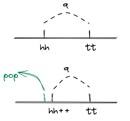

队列算法模板
// hh 表示队头,tt表示队尾
int q[N], hh = 0, tt = -1;
// 向队尾插入一个数
q[ ++ tt] = x;
// 从队头弹出一个数
hh ++ ;
// 队头的值
q[hh];
// 对尾的值
q[tt];
// 判断队列是否为空
if(hh <= tt) not empty
else empty

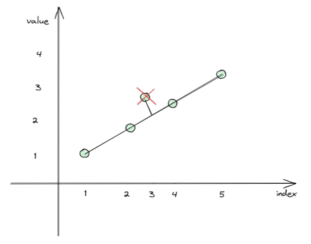

求最小值的过程相当于维护了一个升序的序列,每次队尾插入的值会使原队尾大于它的值一直弹出,最后输出时就会弹出该区间的最小值。
思路:
最小值和最大值分开来做,都做以下四步:
- 队首是否出窗口;
- 解决队尾与当前元素a[i]不满足单调性;
- 将当前元素下标加入队尾;(一定要先3后4,因为有可能输出的正是新加入的那个元素;)
- 如果满足条件则输出结果;
